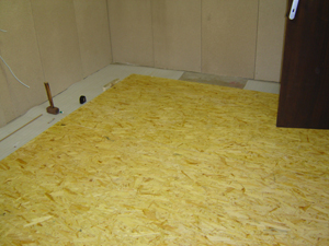

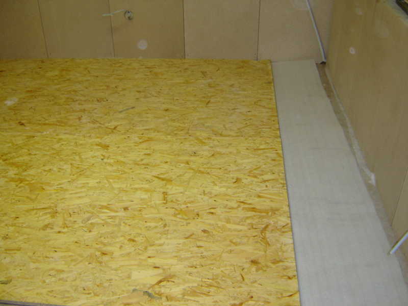

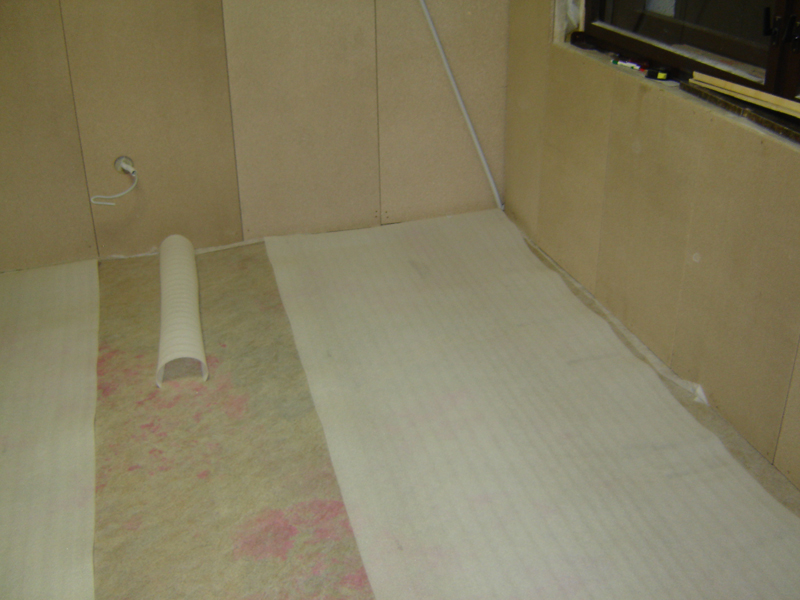

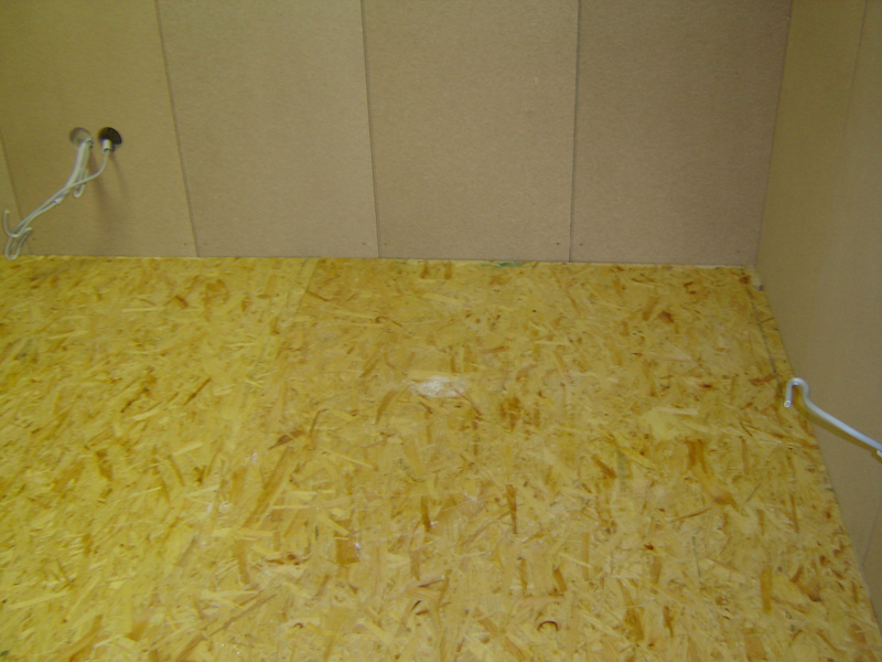

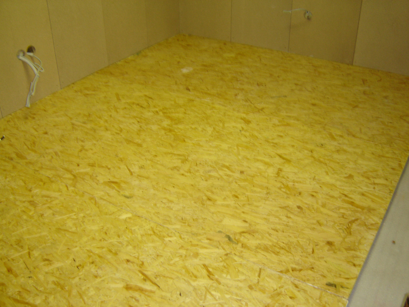

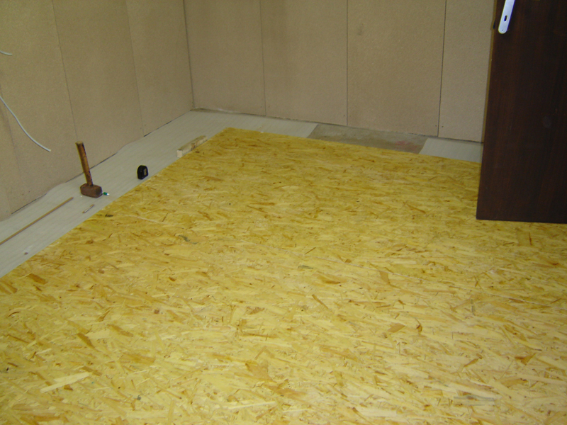

Tla :roll:
Povečaj

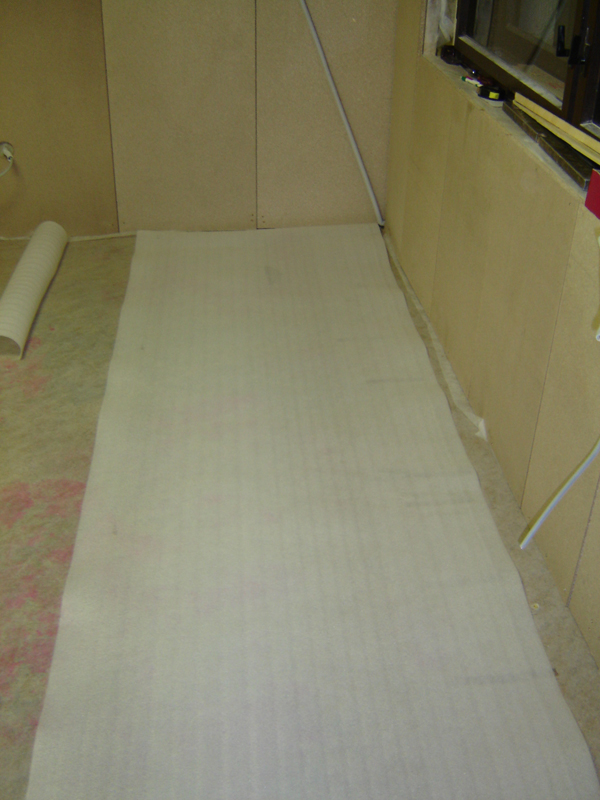

Po tleh sem položil peno (kot za laminat) -> recimo malo floating flor :wink:
Povečaj
Povečaj
Tla z vseh zornih kotov :wink:
Povečaj
Povečaj
Povečaj
Povečaj
Danes še madaljujem zo ostalimi kosi, katere je trba rezat. Sem bil včeraj malo pozem pa nisem hotel motit sosede biggrin.gif

po tleh si dal osb plošče? Na plošče boš pa najbrž dal tepih, al kako?
#123 NLP
Objavljeno 16 januar 2007 - 11:09
Dobro napreduješ, sploh ne izgleda švoh!
Kaj do polovice sobe/sweet spota boš dal "rezan tepih", ostalo polovico plošče pa pustil nepokrito, kakor da bi imel parket- refleksivno površino?
#124 ixi
Objavljeno 17 januar 2007 - 09:18
Ja ja, tko kot je "NLP" že omenil do polovice sobe tepih (rezen) druga polovica pa nič => reflektivna!!!

Daj si potem po drugi polovici tal laminat. Tko boš obdržal refleksijo, samo malo lepše bo zgledal!
#126 ixi
Objavljeno 18 januar 2007 - 12:05
QUOTE (Malossi)
Saj so že tele OSB plošče nekekšne vrste laminat. Res da so malo hrapave (majo vdolbincice, katere so neenakomerno razporejene) in še lakiran je povrh vsega tongue.gif

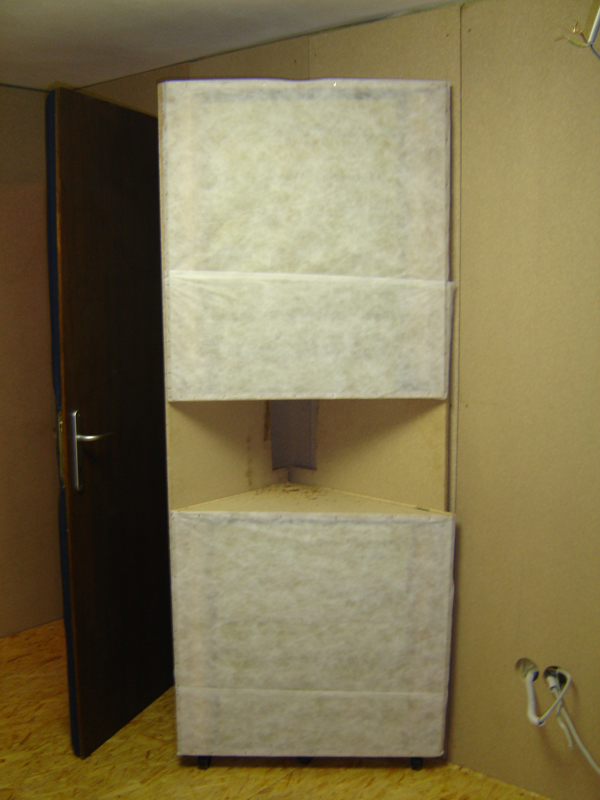

Delno dokončan kotni premični (kotalkarski tongue.gif ) basstrap
Povečaj

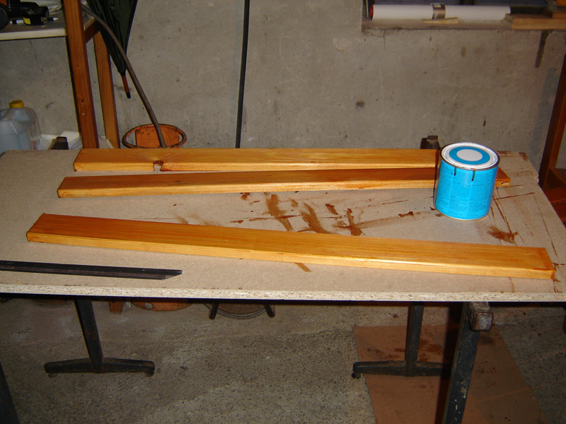

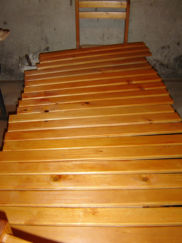

Barvanje letvic za basstrape :smt081
Povečaj
Letvice se že sušijo :smt037
Povečaj

Včeraj se je ponovno vršilo rezanje in barvanje letvic za basstrape :smt069
Slikce v prihodnjih dneh!!! :smt084

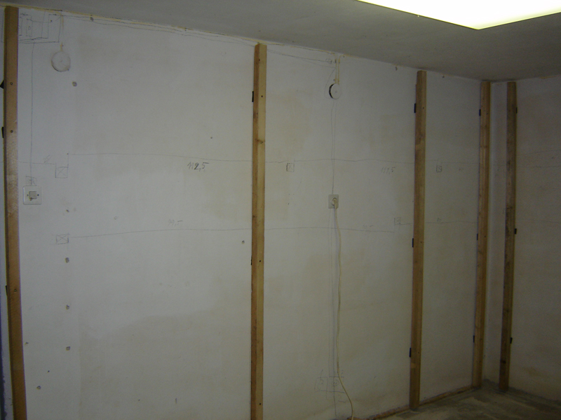

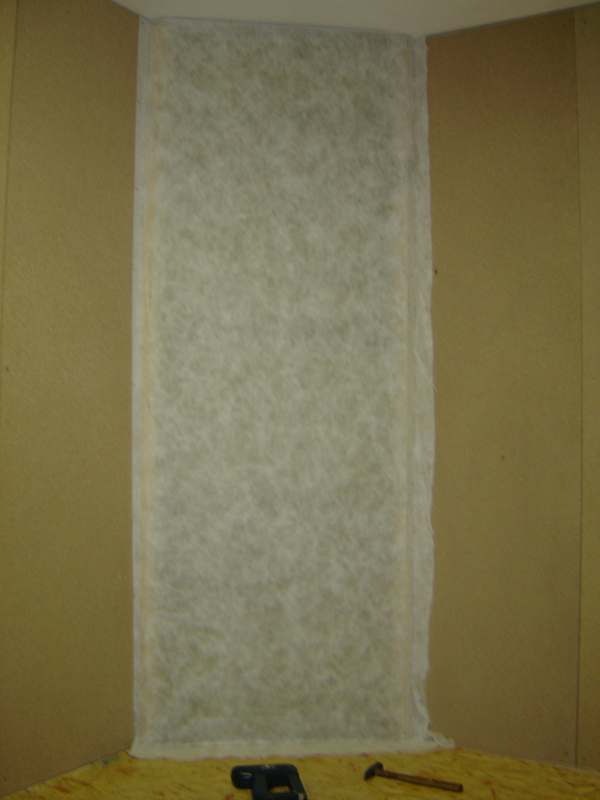

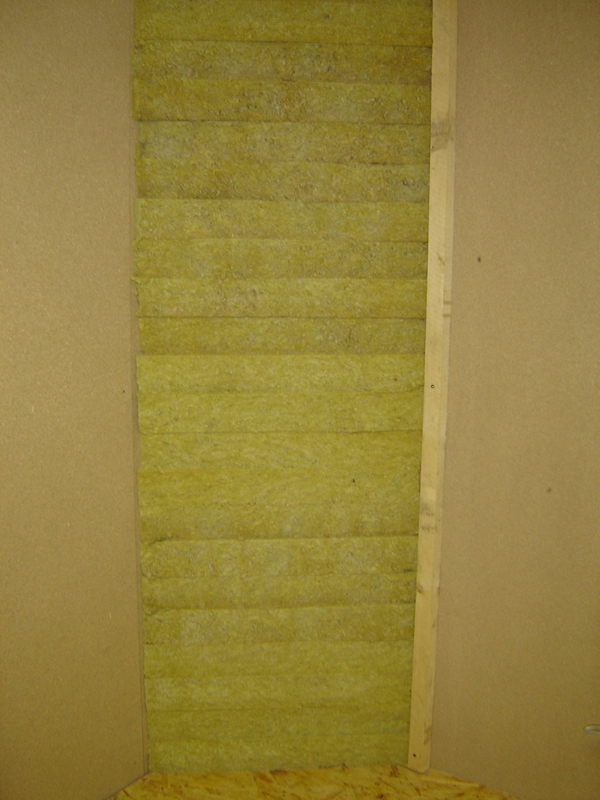

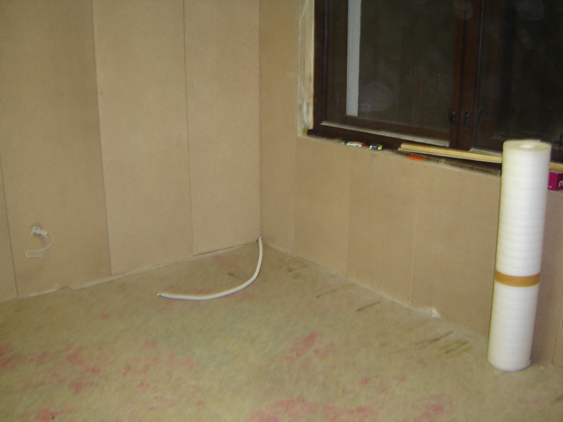

Ful je občutna razlika že sedaj :twisted: , ko se spomnim tega
Povečaj
in sedaj
Povečaj
je prvo kot prvo velika vizualna razlika pa tudi zvočna je precej huda :wink:

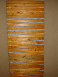

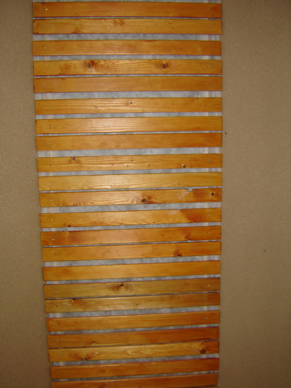

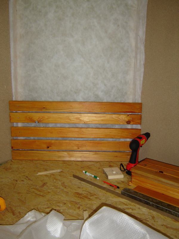

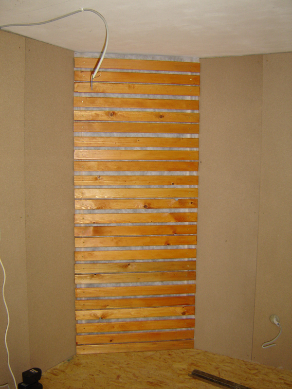

Včeraj zaključen privi basstrap z letvicami :smt021
Fotke:
Na začetku :
Povečaj
Na koncu :
Povečaj
Od blizu :
Povečaj
Od strani :
Povečaj

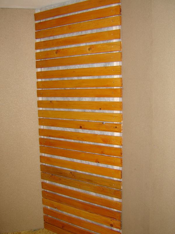

Letvice so iz smerekovega lesa, široke 7 cm in so v zaporednem razmiku, letvica (7cm), razmak 1 cm, letvica, razmak 2 cm, letvica, razmak, 3cm, letvica, razmak 1 cm,..... itd
#136 NLP
Objavljeno 01 februar 2007 - 10:38
Pardon ker sprašujem, zakaj pa nisi uporabil letvice samo kot "obrobo", ki drži vse skupaj na steno. To imaš zdaj nek resonator, ne rečem da ne bo v redu, meritve bodo na koncu tak pokazale svoje, ampak raje bi imel "odkritega", ker je prostor bolj mali namreč absorberji in difuzorji "povečajo" prostor oz. "oddaljujejo" stene med seboj.
#137 ixi
Objavljeno 02 februar 2007 - 08:27
QUOTE (NLP)
Nevem tako sem si zamislil :oops: upam da bo vredu, bomo videlei kaj bodo meritve pokazale, je pa to da nisem basstrapa zaprl s fronte z kakršno koli folijo, in podobno, zadelan je samo z kovrtanom, ki pa je prepustn. V upanju da se bovse dobro izteklo vas prav lepo pozdravljam tongue.gif

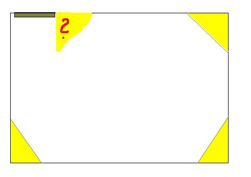

#147 ixi
Objavljeno 13 februar 2007 - 11:56
Ja tkanina je delno elastična, in je na pogled zelo podobna žametu. Je pa res da je tanjša kot žamet, in ko pihneš čez gre red le delno čeznjo zraka, ki ga čutiš na dlani!
@NLP=> Ali meniš da bi bilo hudo narobe če nebi bil kotni basstrap točno v kotu kjer so vrata. da bi bil pomaknjen naprej v prostor ???
Simetrije ni to mi je jasno, vendar je vprašanje kaj bi se zgodilo z akustiko v tem primeru ???
#148 NLP
Objavljeno 14 februar 2007 - 12:25
Saj veš, to ni sploh good...
...če pa bi že moral, bi identično premaknil še drugega vzdolžno zrcalnega in evo.
Škoda edino, da ti bo potem tisti difuzor ki ga delaš na zadnji steni, zasenčen s temi akustičnimi vpijalci odbojev.
Postal bo manj učinkovit pač, glede na svojo velikost.

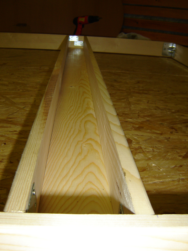

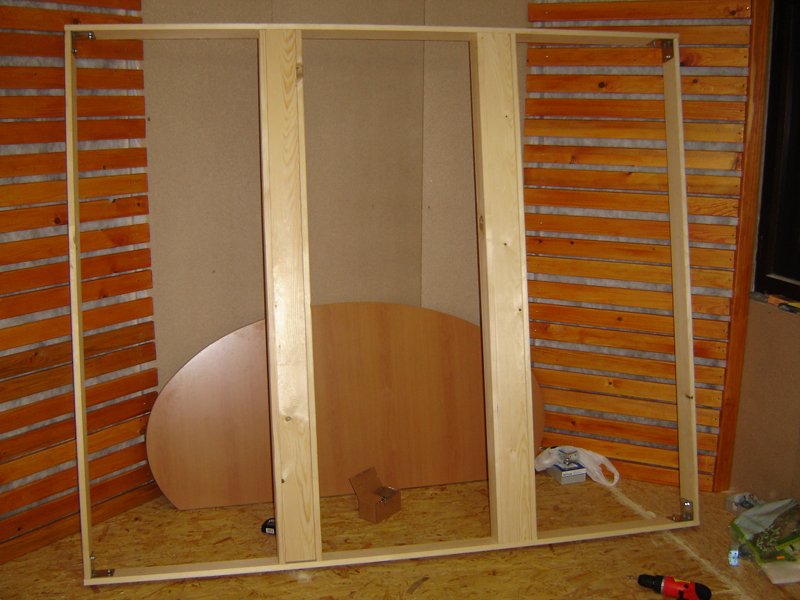

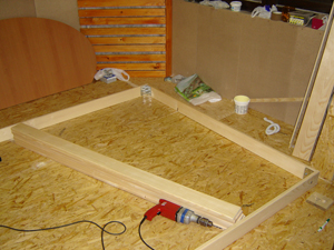

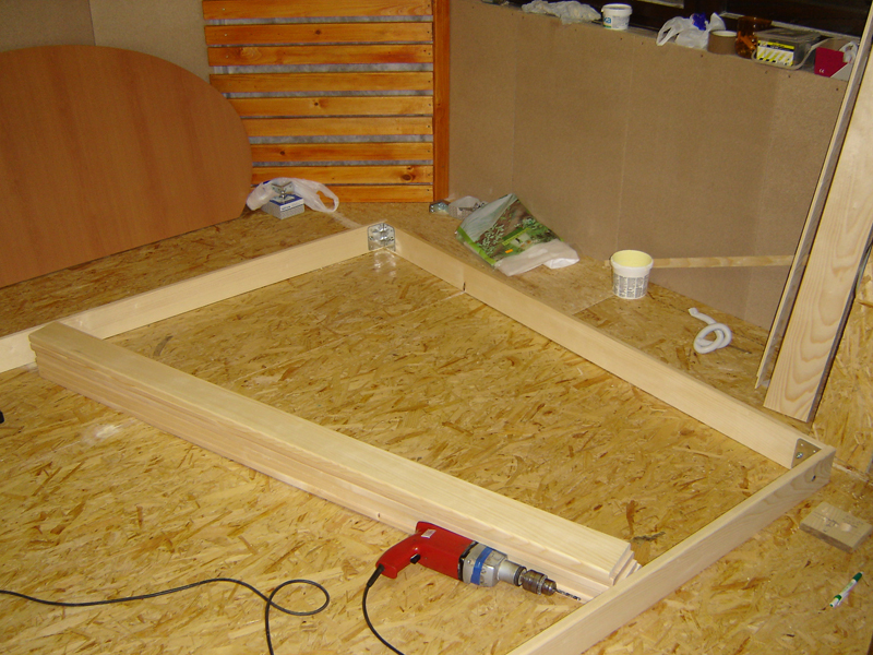

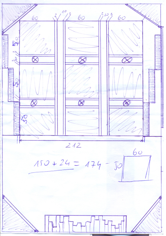

Gužva je mimo in mizar mi je naredil ves material za stropni absorber in stranske kotne absorberje.
Najprej skica kako naj bi zgledal ta stropni absorber:
Povečaj
V delu 8)
Povečaj

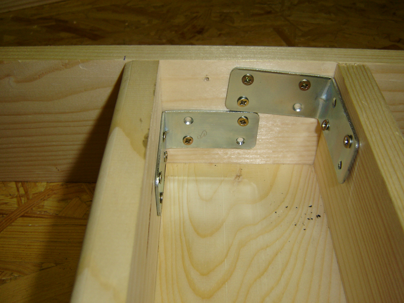

Okvir je pritrjen s sponskimi vijaki in kotniki (vinkli)
Povečaj

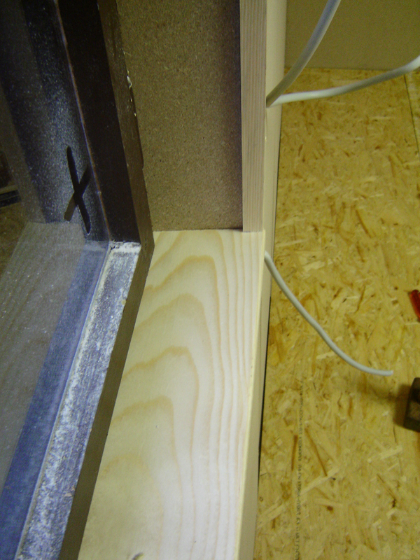

Vmesni prekat, po katerem bo naknadno napeljana elektrika za luči
Povečaj
Še enkrat prekat v katerega bom naknadno vzezal odprtine (okrogle) z krožno žago, v odprtino pa bom montiral vgradne lučke biggrin.gif
Povečaj

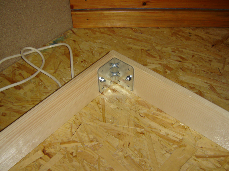

Vsi notranji deli (se pravi znotraj glavnega okvirja) so pritrjeni z kotniki in spax vijaki
Povečaj

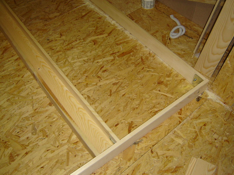

Za enkrat so pritrjeni vzdolžni deli, danes popoldne pa začne še s prečnimi :twisted:
Povečaj
