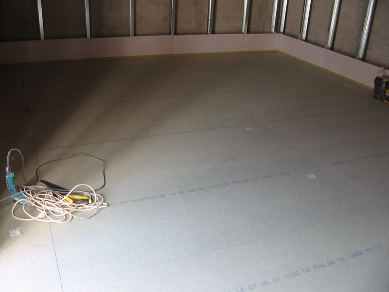

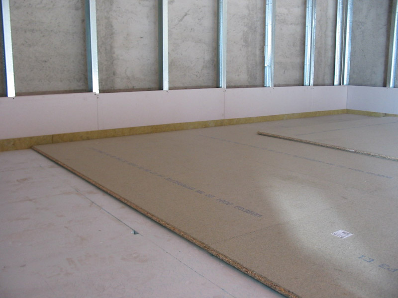

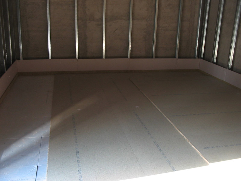

Iverka je že skor položena... prav fajn zgleda =)

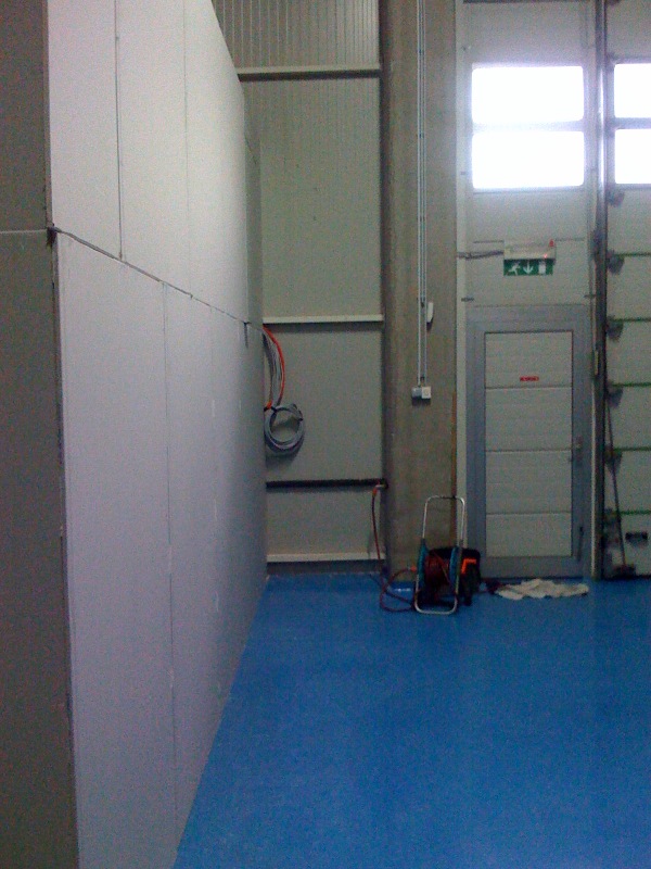

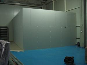

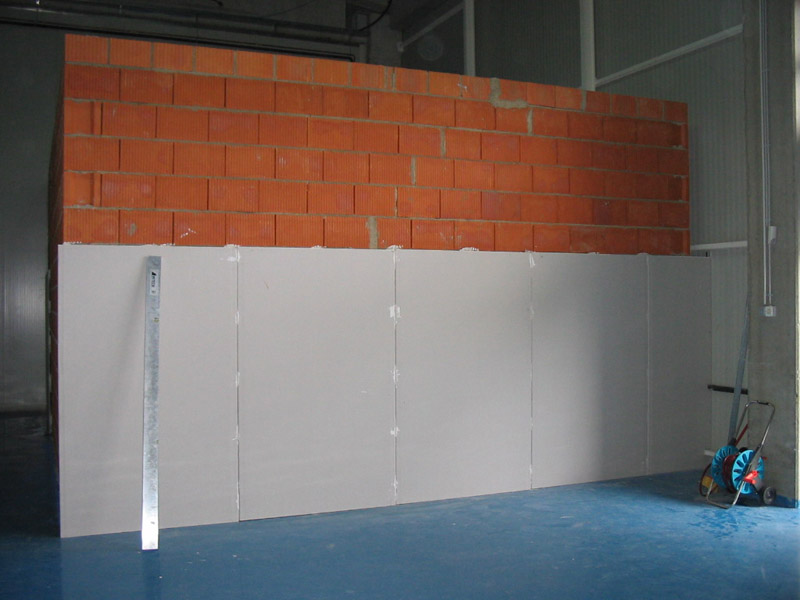

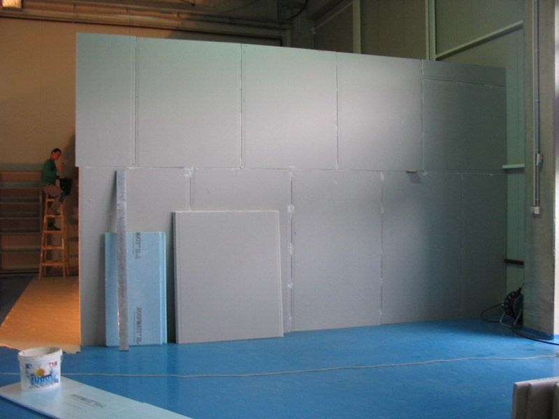

Delavci so danes nekako končali "plavajoči pod". Ko bo znotraj že vse zaprto itd., še pride parket. Ker nimajo drugega dela dokler ne pride tervol, so začeli z gips ploščami zapirat studio še iz zunanje strani, da se pokrijejo cigli. Zdaj bom še bolj izoliran od sveta strongbench.gif ph34r.gif

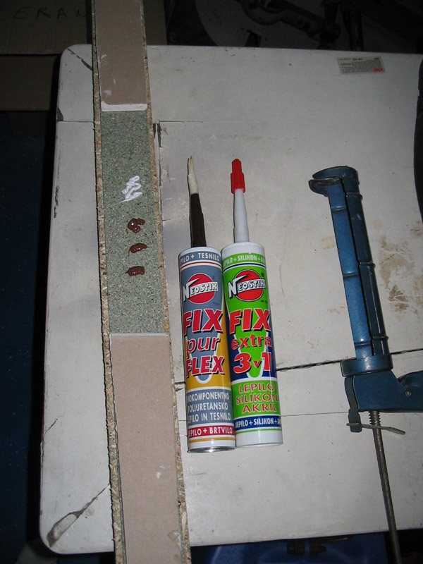

Danes sem tudi kupil 2 različna lepila oz tesnila, ala green glue... ki mi jih je predlagal gospod iz kemostika. Kasneje bom tudi zlepil 2 gips plošči in pa gips z iverko, da vidim kako se kaj zadeva drži, kolk je prožna ko se izsuši, itd.
Finish...
Zapiranje oz pokrivanje zunanjega dela...
Malo air gapa, da so plošče lažje poravnane...
... na vago =)

Suhi estrih (nasutje da izravnajo tla), šper plata, 28mm stirodur, 22mm iverka, 22mm iverka, parket.

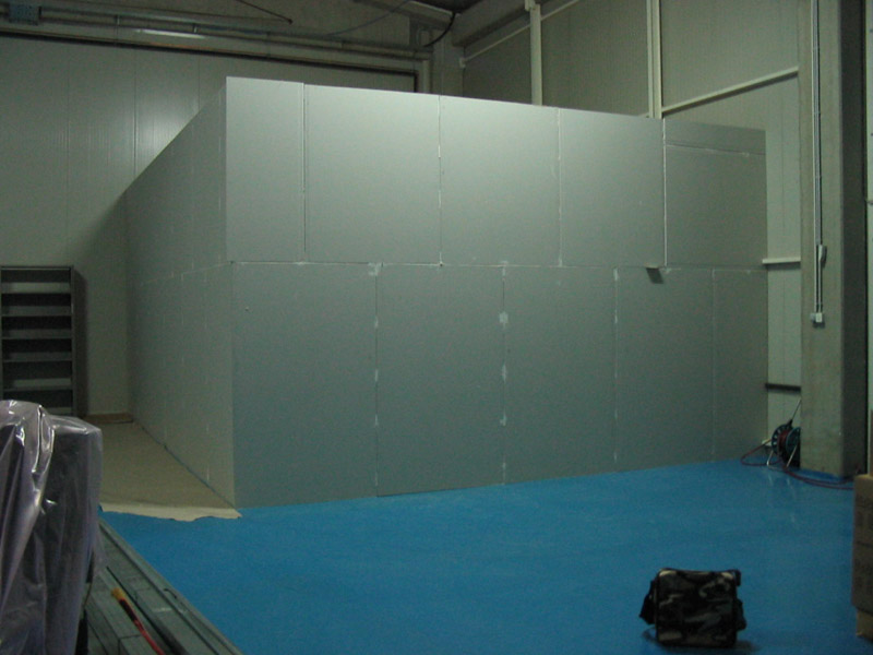

Danes smo še dokonca zaprli zunanji del studia. Treba še samo pokitat in pobarvat. Noter smo še nardili ene popravke s samo konstrukcijo, tako da bo tipi topi.
Potem sem se še malo igral s tistima dvema lepiloma oz tesniloma od Neostika, ki mi jih je predlagal gospod iz Kemostika (Neostik), kao alternativa green glue.
Oba lepila držita ko šus, ni vrjante da dobiš narazen, zato sem moral gips ploščici ki sem jih zalepil na iverko odlomit, da sem videl kateri ostane
bolj elastičen oz kaj se z njimi dogaja itd. Bela masa je extra 3v1, rjava masa pa pur flex. Nekaj lepila sem tudi kr tak stisnil ven in ga pustil da se suši nekaj ur zraven zalepljenih gips ploščic. V glavnem po par urah sem vse raztrančiral. Bela masa je na dotik bolj lepljiva, manj elastična in ima več mehurčkov, to pomeni da je manj gosta. Rjava masa je na dotik čist gladka in se sveti, kar pomoje pomeni da je bolj gosta, ker nima nobenih luknc v sebi pa tudi bolj elastična je. Torej pomoje bi bil ta rjav FIX pur flex za zapiranje špranj, tesnenje in lepljenje plat bolšja izbira. NLP pridi šlatat lepila biggrin.gif

Sej polovička je še ostala zalepljena, ker se mi je samo pol zlomilo, ko sem htel odtrgat gips ploščico. Lahko pa še malo napocam okoli =)

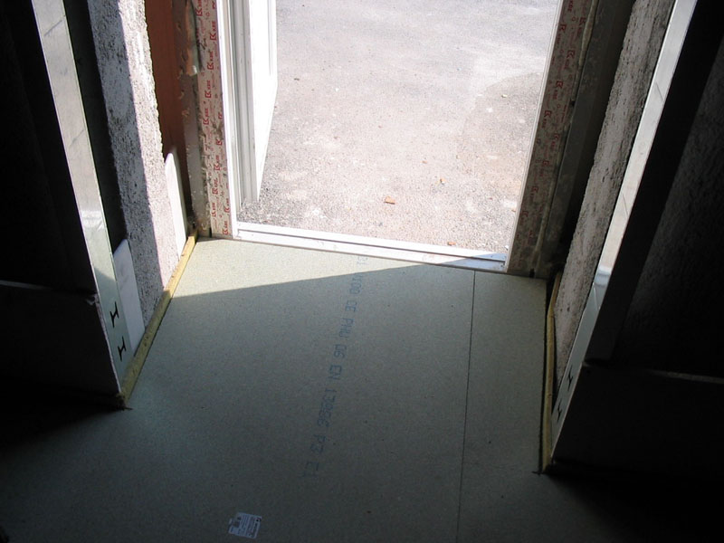

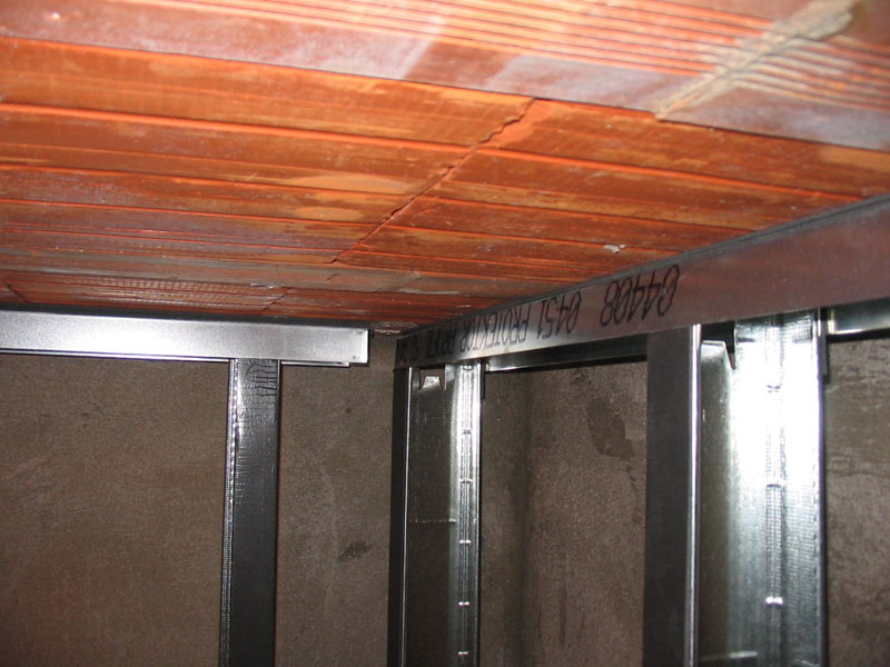

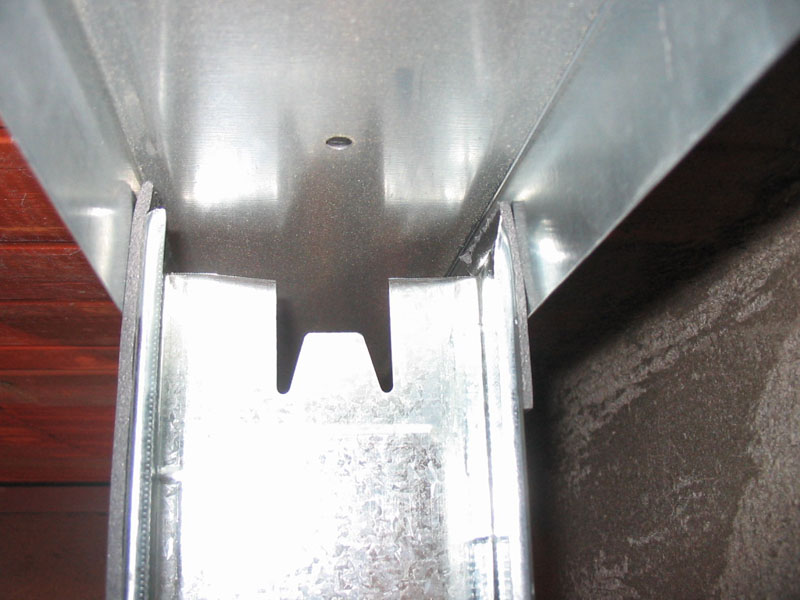

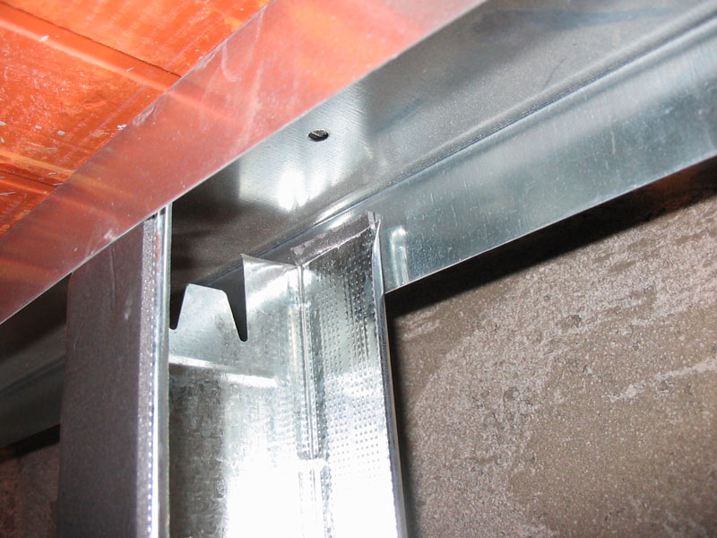

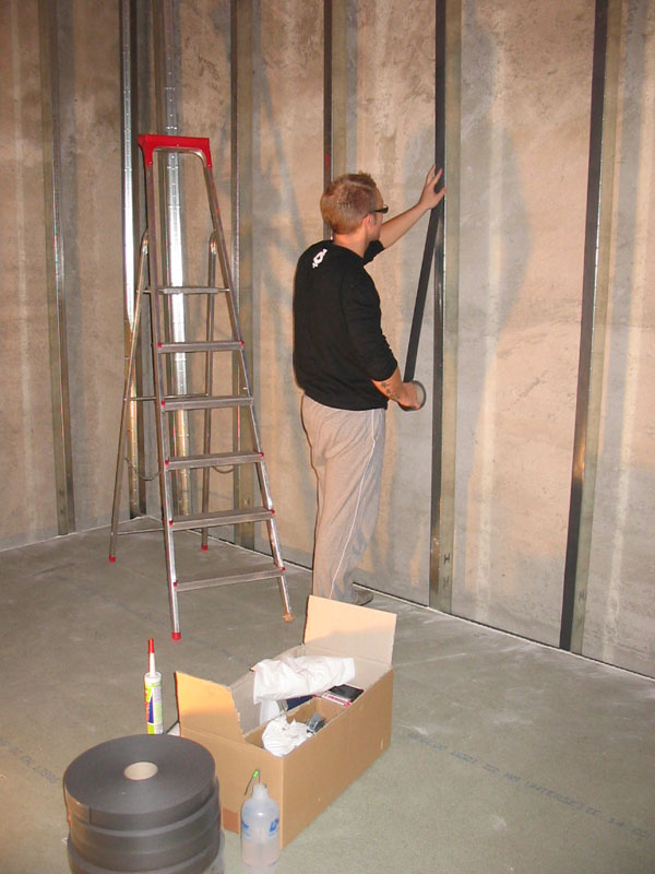

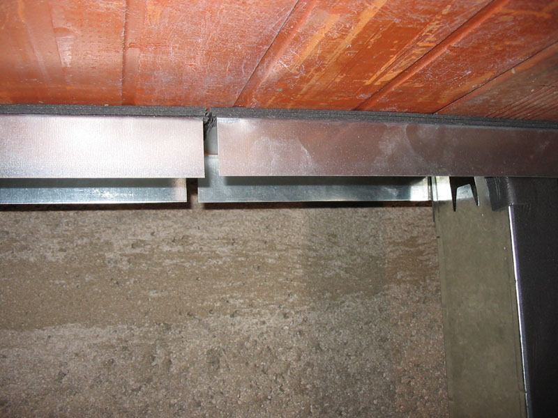

No včeraj mi je še punca malo pomagala v luknji. Na vse profile, stike, sva zalepila izolacijo, da ja nebo kje kakšnega "cinglanja".
Na tleh in na stropu so trije sloji te izaolacije (pene)... cca 1cm

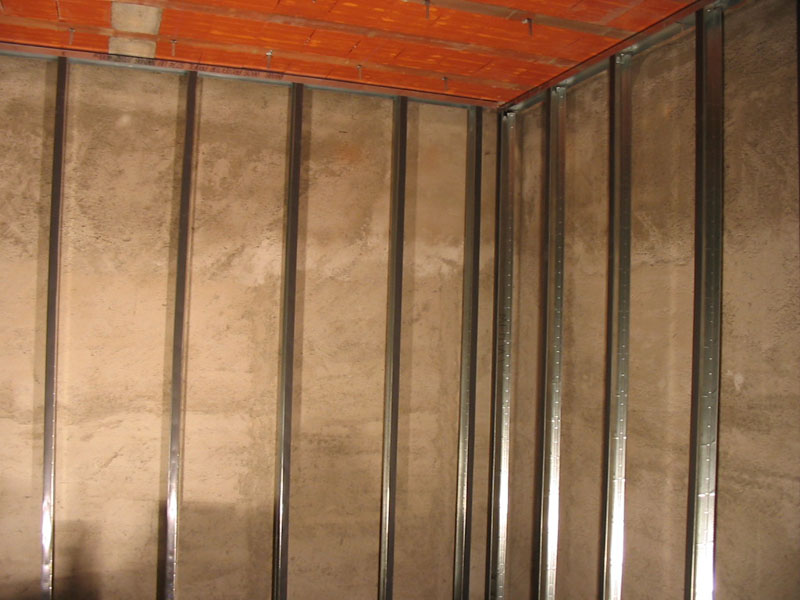

Kako se ti obnesejo tla? Če gor kej "pobutaš" z nogo, se čutijo vibracije ali ne? Ali kaj "odmeva"?
#133 Vale
Objavljeno 28 september 2008 - 08:26
Oj.
Tla so dobra kolk sem uspel stestirat. Malo sem skakal in butal z nogo v tla. Vibracij v profilih ne čutim. Mislim da sam pod ne doni, bo pa to lažje rečt ko bo konstrukcija nafilana s tervolom, ker nebo takšnega odmeva v prostoru.

Danes sva si z Borutom/ SoulFoodom spet ogledala zadevo.
Razlika je noč in dan.
Vse zvočne mostove je kar lepo uspešno prekinil s plastjo te "pene".
Kot pa je rekel; tervol bo še dodatno pripomogel odpravljanju podobnih problemov (prenos vibracij...).

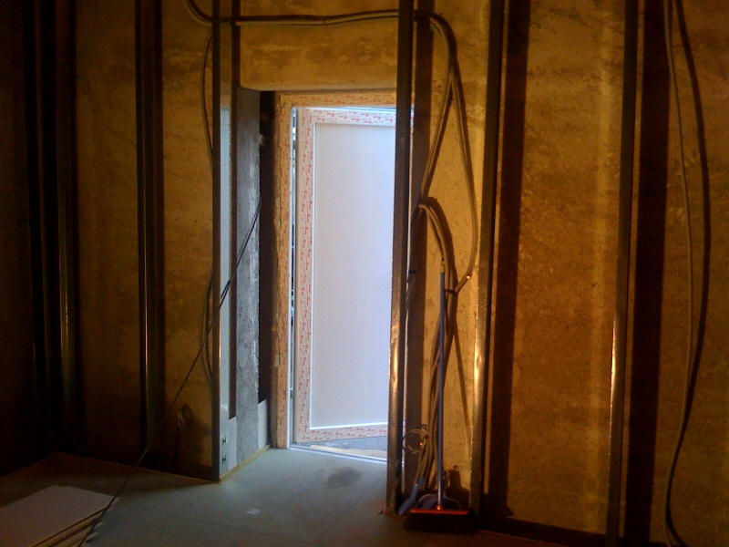

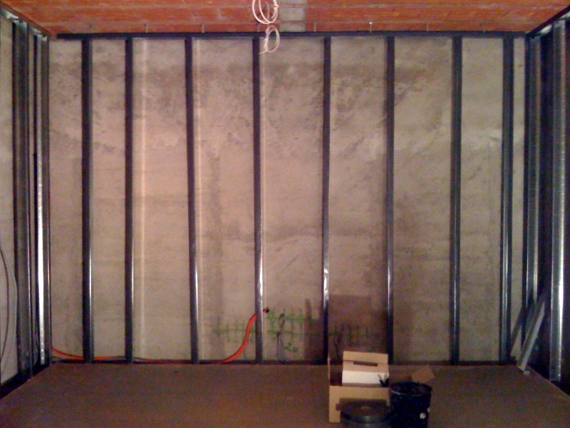

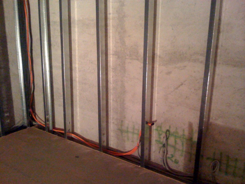

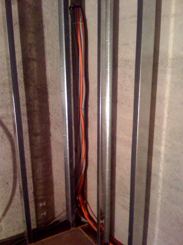

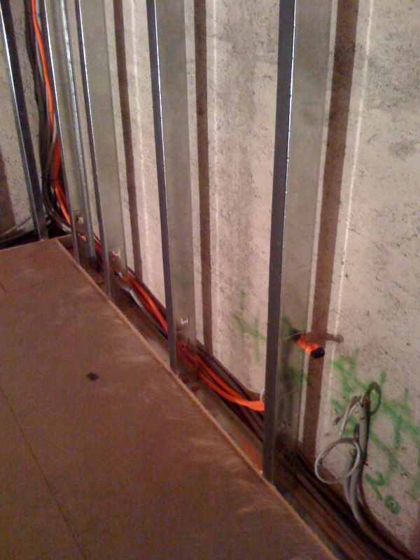

Danes je bila na vrsti štromarija, tako da so do in po studiu potegnili vso pootrebno kablovje. Upam da niso pozabli kakega... huh.gif
Tukaj pride elektro omarica... v katero bomo lahko tiščali prste za inspiracijo taunt012.gif
