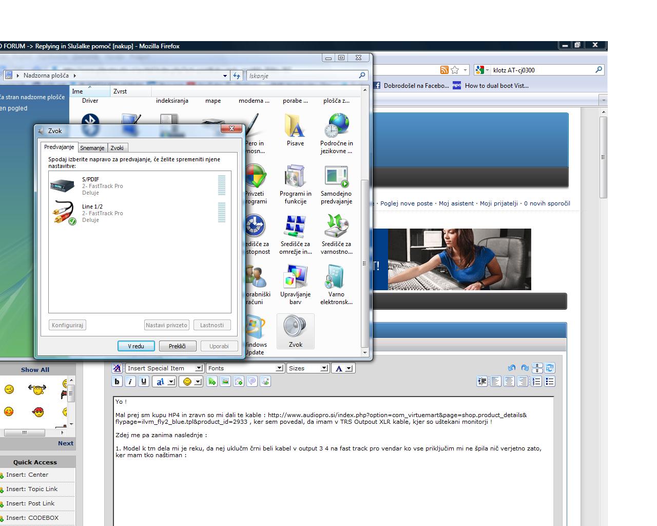

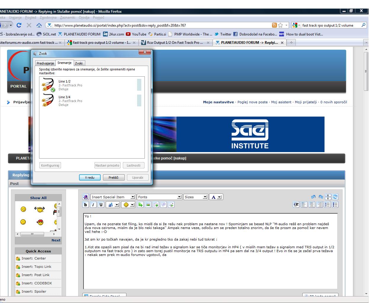

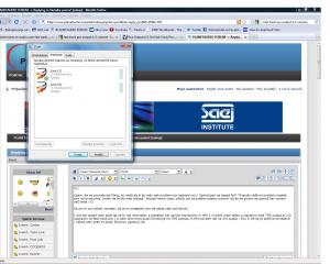

Mal prej sm kupu HP4 in zravn so mi dali te kable : http://www.audiopro....product_id=2933 , ker sem povedal, da imam v TRS Outpout XLR kable, kjer so uštekani monitorji !
Zdej me pa zanima naslednje :
1. Model k tm dela mi je reku, da nej uklučm črni beli kabel v output 3 4 na fast track pro vendar ko vse priključim mi ne špila nič verjetno zato, ker mam tko naštiman : audio_1.jpg vendar tud če hočm naštimat da špila na 3/4 ne najdem nikjer da nastavim kot privzeto !
Zato mam prključn v 1/2 in dela normalno, sam mi je reku da se lahko neki signala mešata itd... Je to res ?
2.A je važn k prklopm na zvočni v 1/2 in potem input kabla v HP4, a je važn kjer kabel je v left ker pa v right na HP4 ? Al to nema veze sam da je uštekan ?
3.Kako naj imam naštiman gumb za glasnost na zvočni ? A nekje na 50 % al mam lohk do konca in potem reguliram kok glasnosti hočm v slušalke al je najboljš da ga mam tok kokr ga mam ponavad ko poslušam galsbo prek monitorjev ( torej nekje na 50 % ) ?
To bi blo za enkrat to !
Upam, da mi bo kdo pomagu ker čim je kablovje v igri in povezave se jst zgubim :-D
Najlepša Hvala !
Lp Luka

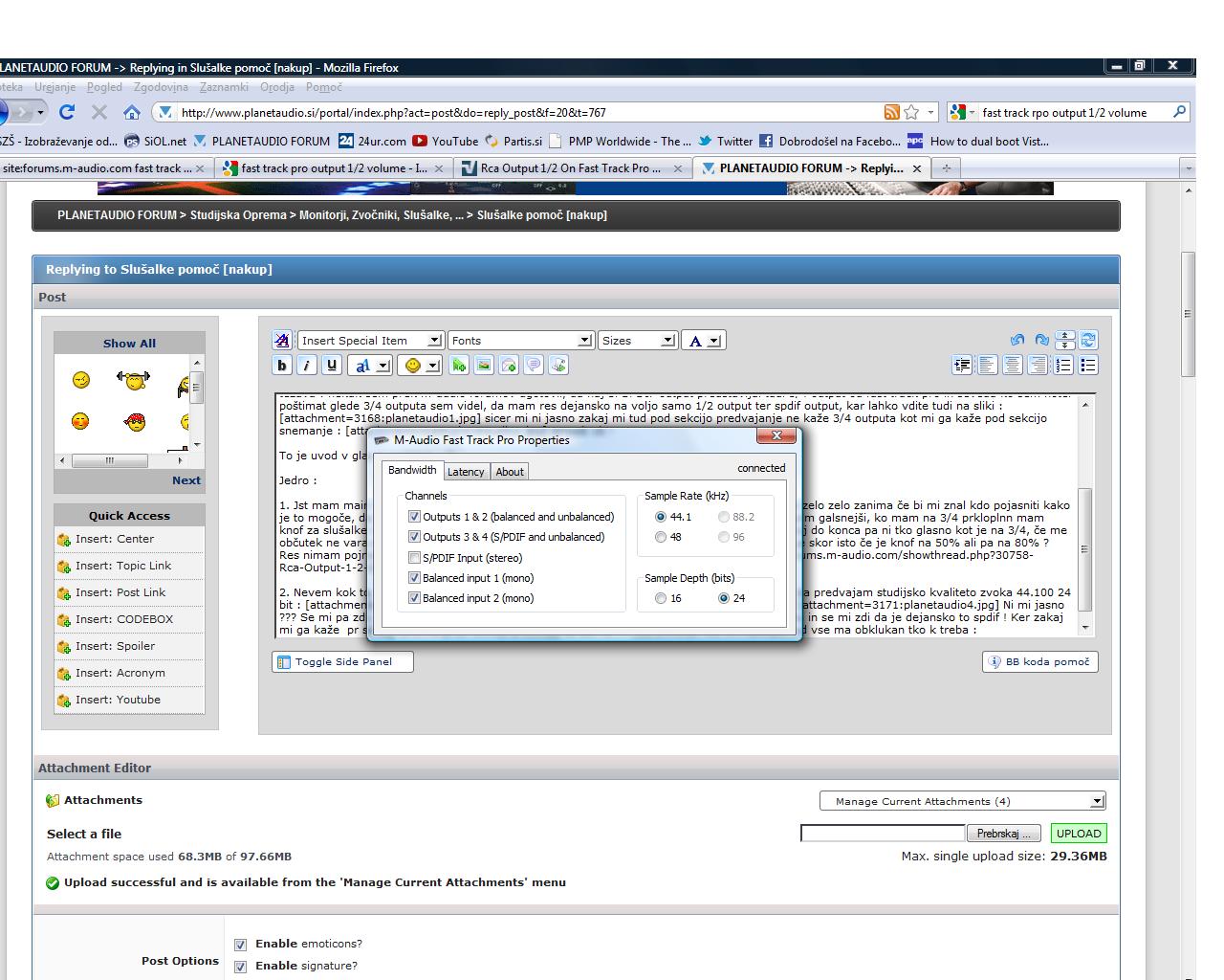

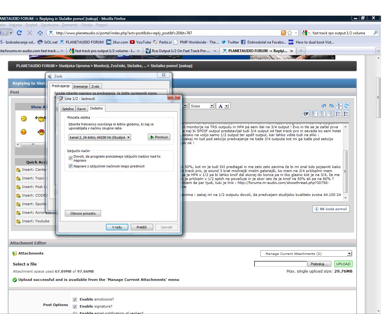

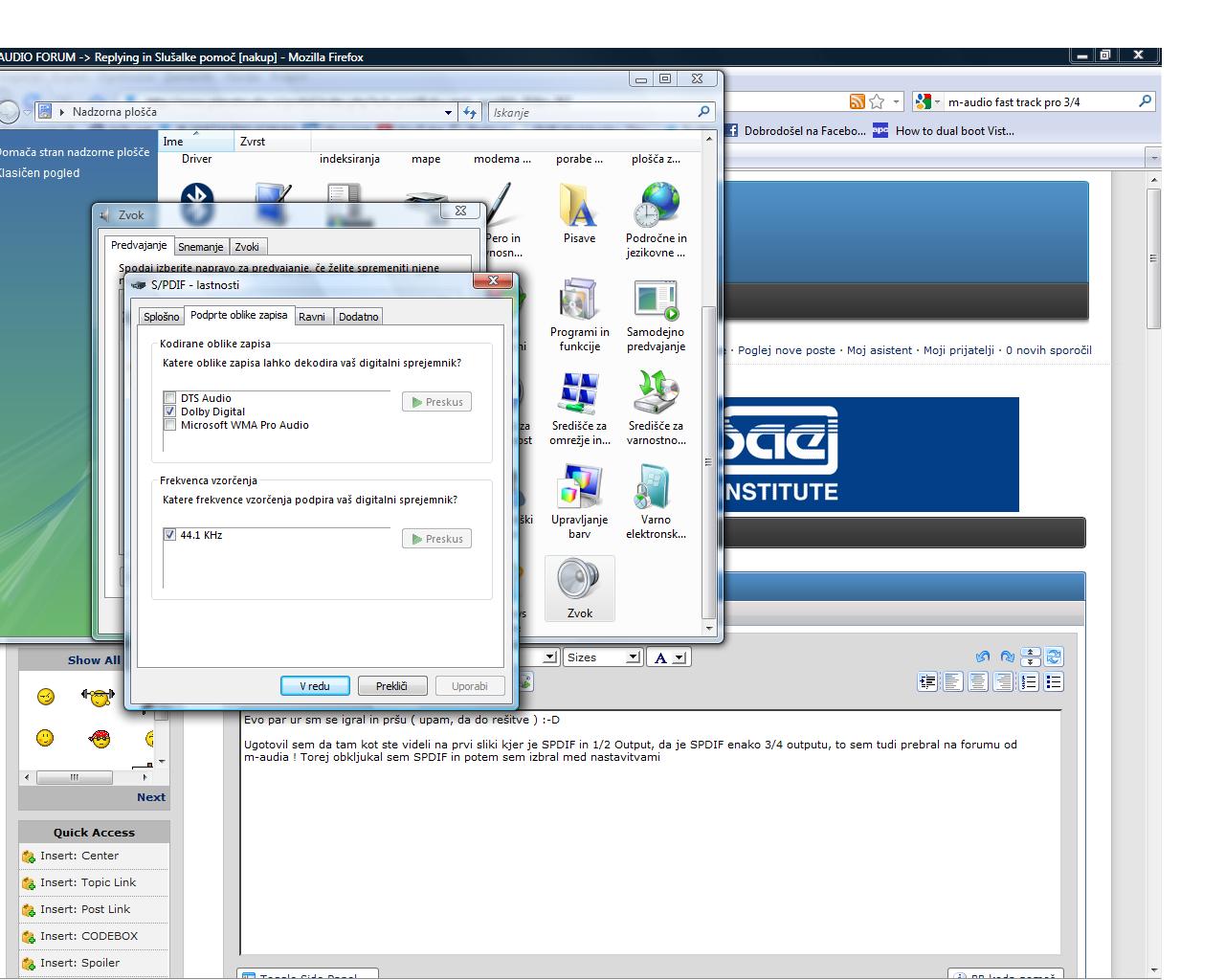

Evo par ur sm se igral in pršu ( upam, da do rešitve ) :-D
Ugotovil sem da tam kot ste videli na prvi sliki kjer je SPDIF in 1/2 Output, da je SPDIF enako 3/4 outputu, to sem tudi prebral na forumu od m-audia ! Torej obkljukal sem SPDIF in potem sem izbral med nastavitvami oziroma da kr sliko dam, izbral sem tole : audio_fast_track_rpo.jpg tko,da kot je reku gospod v audiopro ne bi smele bit motnje signala ! Sicer nevem zakaj točno se gre, ker nimam pojma o tem ampak delam po navodilih kot mi drugi predlagajo :-)
Tud en model iz enga foruma mi je reku, da bi morda boljše bilo da bi povezu Fast Track pro in HP4 z TRS TRS in potems amo zvočnike prklopu na output od HP4 ( to nej bi bla najboljša opcija, predvsem zato ker je vse BALANCED ) Jst sm sicer že poslušu par komadov z temi UNBALANCED kabli na 3/4 output in mom rečt, da je bomba - res vredno nakupa :-D
Edin kar me še zmer zanima je kako nej mam naštiman main volume knof na fast track pro ? Sicer zdej k sm poslušu par songov sm mel na fast track knof na 50 % na Hp4 pa sm dal na 15 % pa je pokal k pr norcih, sicer se morm še ma navadt na sound, ki je malo drugačen ampak bomba ! Vendar bi vseeno rad vedel kako je glede glasnosti na fast track pro !
Drugo kar me še znaima je mal sem bral in videl, da majo vsi težave pr Fast track pro s tem da bi uporabljal in 1/2 output in 3/4 naenkrat, pa kot sem prebral to ni še ratal nobenmu izmed teh na forumu ! Ampak to itak ni problema pr men takega, ker slušalk in monitorjev ne bom nikoli istočasno uporabljal, ker itak nimam akustično tretirane sobe, da bi preverjal mix, tako da vse delam s slušalkami !
Pa mogoče še to, če je pomembno, kjer je uklučen v left ker pa v right pr INPUTU v HP4, čist tko me zanima hehe :-D
Upam, da bo kdo mel tok cajta, da mi odgovori !

1) Večji imaš volumen iz FTP (Fast Track Pro) boljše bo potem razmerje ojačenega signali in ostalih primesi=šum..ect..... se pravi če imaš manjši output, potem močneje ojačuješ, večji imaš output manj ojačuješ signal in s tem vse ostale primesi... 50% FTP in ostalo preko HP4 bo kar OK.
2) Levi - desni,.... seveda je važno zaradi panorame... odpri projekt, da si sluške pravilno na glavo leva na levo stran, desna na desno, obrni pan,... in boš videl če imaš pravilno zvezano.... če boš obrnil hard levo boš slišal samo v levi,... če slišiš v desni potem si zvezal narobe...
3) lahko bi na FTP uporabljal tako 1+2 in 3+4 izhode hkrati,... 1+2 za zvočnike in 3+4 za sluške a to je stvar rutinga v programu v katerem delaš glasbo... in ne stvar Windows nastavite.

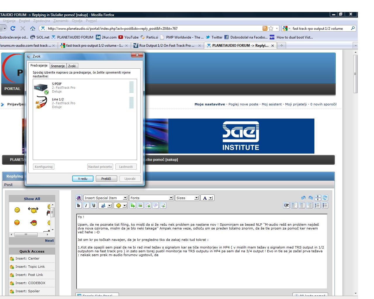

Upam, da ne poznate tist filing, ko mislš da si že rešu nek problem pa nastane nov ! Spominjam se besed NLP ''M-audio rešš en problem najdeš dva nova oziroma, mislm da je blo neki takega'' Ampak nema veze, odloču sm se preden totalno znorim, da še tle prosm za pomoč ker nevem več hehe :-D
Jst sm kr po točkah navajen, da je kr pregledno tko da zakaj nebi tud tokrat :
1.Kot ste opazili sem pisal da ne bi rad imel težav s signalom kar se tiče monitorjev in HP4 ( v mislih mam težav s signalom med TRS output in 1/2 outputom na fast track pro ) in zato sem torej pustil monitorje na TRS outputu in HP4 pa sem dal na 3/4 output ! Evo in tle se je začel prva težava : nekak sem prek m-audio forumov ugotovil, da naj bi SPDIF output predstavljal tudi 3/4 output od fast track pro in seveda ko sem hotel poštimat glede 3/4 outputa sem videl, da mam res dejansko na voljo samo 1/2 output ter spdif output, kar lahko vdite tudi na sliki : planetaudio1.jpg sicer mi ni jasno zakaj mi tud pod sekcijo predvajanje ne kaže 3/4 outputa kot mi ga kaže pod sekcijo snemanje : planetaudio2.jpg ampak ok !
To je uvod v glavni problem :-D
Jedro :
1. Jst mam main volume na fast track pro naštiman na 50%, kot mi je tudi IXI predlagal in me zelo zelo zanima če bi mi znal kdo pojasniti kako je to mogoče, da ko prklopm HP4 na 3/4 output na fast track pro, je sound 3 krat močnejši mislm galsnejši, ko mam na 3/4 prkloplnn mam knof za slušalke na HP4 na 15 % pa je ful glasno, ko pa je HP4 v 1/2 pa bi lahko knof dal skoraj do konca pa ni tko glasno kot je na 3/4, če me občutek ne vara se mi zdi, da se glasnost na ampu, ko je prklopln v 1/2 sploh ne povečuje in je skor isto če je knof na 50% ali pa na 80% ? Res nimam pojma zakaj, sem pa opazil da ima tak problem še par ljudi, tuki je link : http://forums.m-audi...h-So-Low-Volume

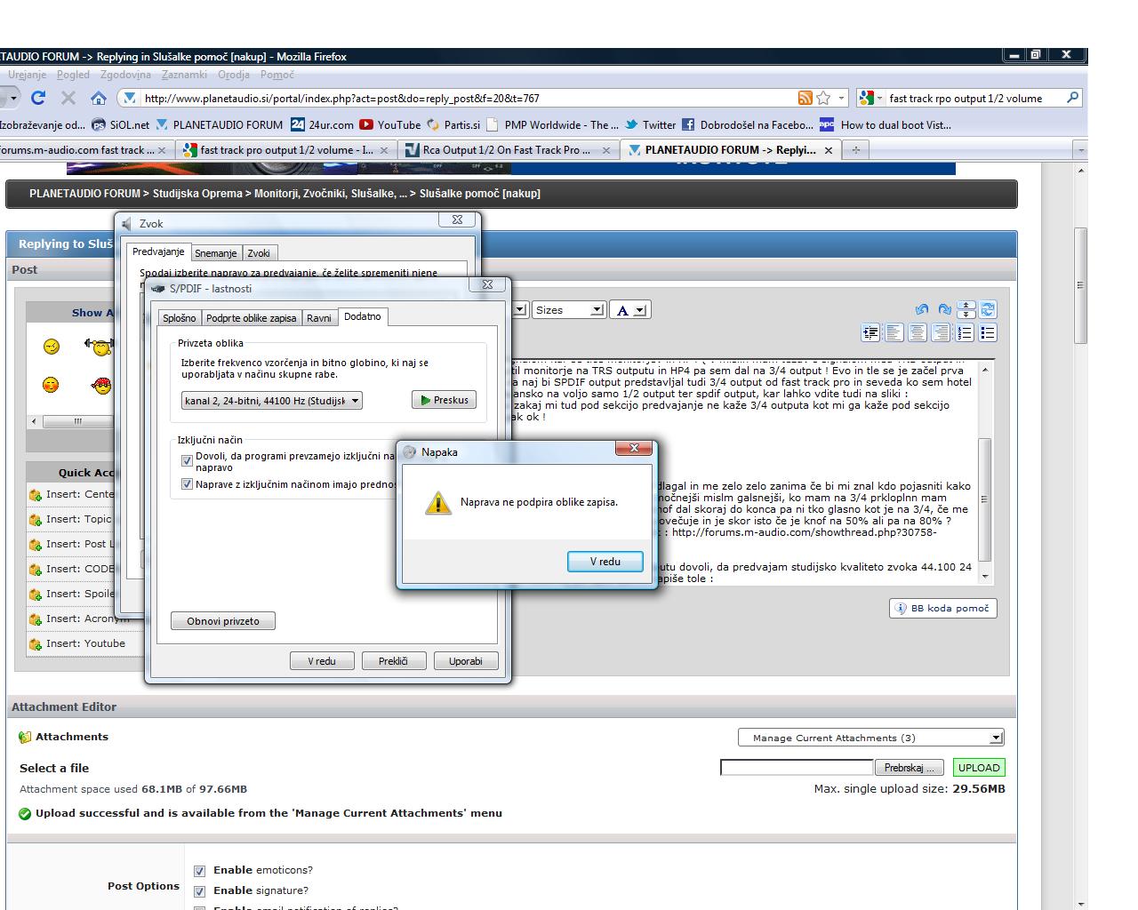

2. Nevem kok to vpliva na sound vendar me vseeno zanima : zakaj mi na 1/2 outputu dovoli, da predvajam studijsko kvaliteto zvoka 44.100 24 bit : planetaudio3.jpg ko pa hočm to naštimat pri spdif pa mi napiše tole : planetaudio4.jpg Ni mi jasno ??? Se mi pa zdi, da ta spdif ne vela isto kot za 3/4 output kot je rekel nekdo na m-audi forumu in se mi zdi da je dejansko to spdif ! Ker zakaj mi ga kaže pr sekciji snemanje pr sekciji predvajanje pa ne ?? Tud driverje vse sm updejtu tud vse ma obklukan tko k treba : planetaudio5.jpg !!! Uglavnem kar se tiče nastavitev je vse ql stoposto ! Zato mi ni jasno res ne !
Bi mogoče rešitev bila, da bi kupu xlr kabl, ki je balanced in bi povezu Input od HP4 z TRS output na fast track pro, monitorje pa bi vtaknu v HP4 output, bi to morda rešl problem ! Res nimam pojma kaj se dogaja !
Lepo vas prosm za pomoč, ker bi rad delu musko, namest da se tle živciram !
Upam, da zna to kdo rešt, ker če ne sem pol res v pi*di ;-D
Lp Luka

Ta tvoj problem zgleda izvira v Windovsih.... kjer nemoreš kakor jst štekam imet multi outputa tako kot hočeš ti.
Lepo sem ti rekel da si naredi ruting v programu s katerim delaš musko.... oz. ne kompliciraj si lajfa in pelji kateri koli output na HP4, iz HP4 iz main outputa na zvočnike in to bo to, imaš kontrolni knof za ragulacijo zvočnikov in posebe še za regulacijo slušalk... problem rešen.

S pomočjo Gregata ( Ixi ) smo reš problem tako, da sem povezal Fast Track Pro in Hp4 prek TRS output in Input, monitorje pa sm dal v output na HP4 in dela brez problema !!!
Hvala Ixi-ju in ostalim za mnenja !
