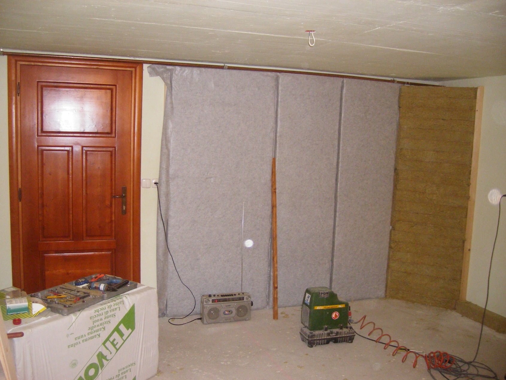

Evo, nekaj se dela tudi pri meni detective.gif . Čeprav ni ne vem kakšna huda konstrukcija, bo za zdržat ashamed0002.gif

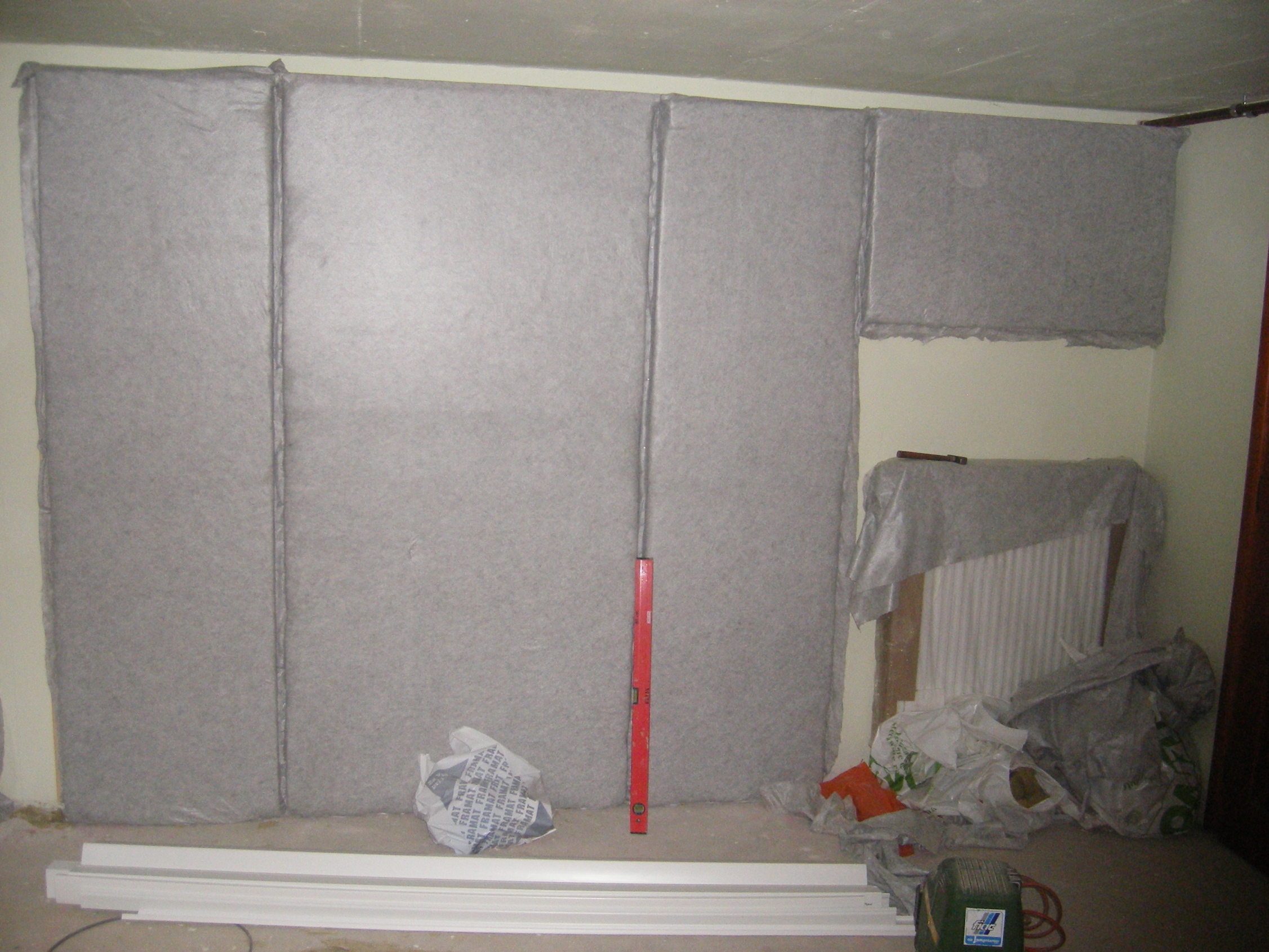

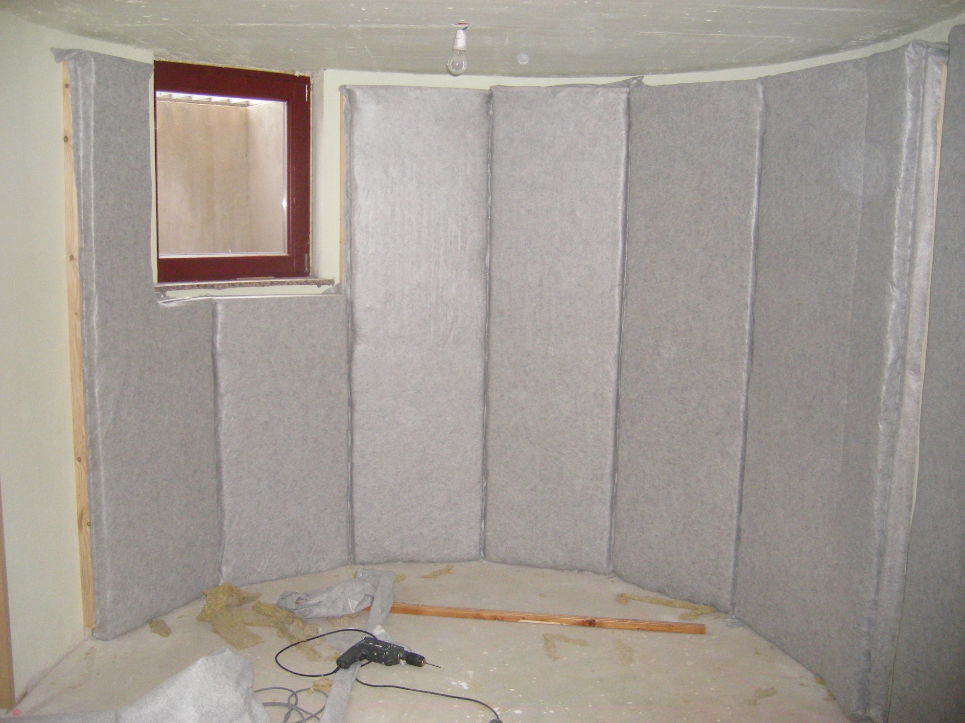

Leva in desna stran še prideta?
#104 muzikant
Objavljeno 17 november 2008 - 04:35
Desna stran je na zgornjih dveh slikcah, tam je spuščeno 15cm vmes, kjer po zadnjih odločitvah pride stena za vocal booth, leva stran od vrat, se pravi sprednja stena če gledaš iz tam kjer bo mix pozicija, pa pride v tem tednu, v soboto je bilo le toliko časa, da smo napeljali kanale za štrom in multicore. evilgrin0040.gif

Bomo videli kako bo, ko bo končano wink.gif . Zdaj so že skoraj vse stene v tervolu, manjka le še najkrajša stena jumping0046.gif . Zrihtali smo tudi že kanale za štrom in multicore.

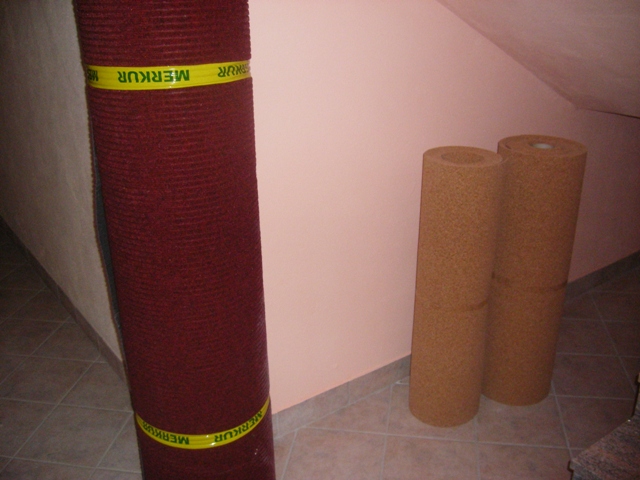

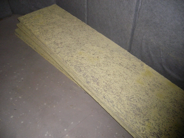

Objavljeno 02 junij 2009 - 10:11
Pozdravljeni!

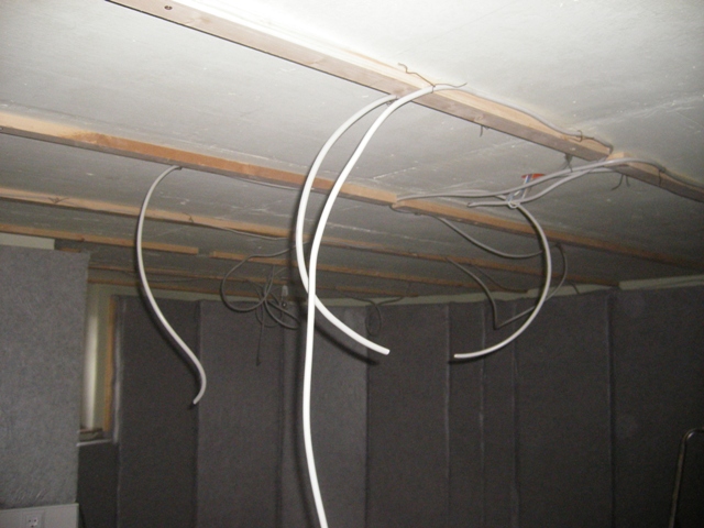

Po dolgem času se spet nekaj dogaja v mojem placu. Žal sem moral delo za nekaj mesecev odložiti, zdaj pa je končno prišel tudi moj plac na vrsto. Po zadnjih odločitvah bodo sedaj na stropu od NOVOLITA AKUTERM plošče, po tleh bo 5mm plute ter gumificiran rebrast itison. Ves material je že doma, včeraj sem prebarval akuterm plošče, danes smo potegnili še kabel za luči. Osvetljeno bo z devetimi halogenskimi vgradnimi lučkami po 50W. Začeli smo tudi že montirat plošče na strop, če bo šlo vse po načrtih bo strop jutri gotov.

... kako je sedaj z airgapom za izolacijo?
Pazi da halogenke nimajo transformatorja in ti morebiti povzročijo brum, idi z 220/ 240V.
#109 muzikant
Objavljeno 02 junij 2009 - 10:44
Z izolacijo za tervolom po stenah misliš? Za tervolom na stenah ni airgapa... Če pa misliš na stropu nad akutermom je pa tolko prostora približno kolkor so same plate debele, se pravi 25mm + 25mm.
Halogenke so za 220V.
