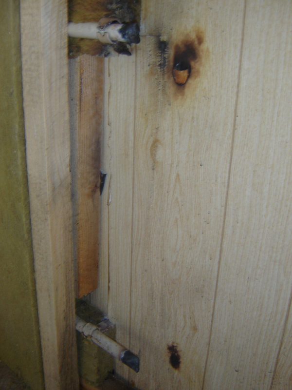

Evo še par fotk :wink:

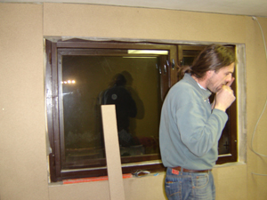

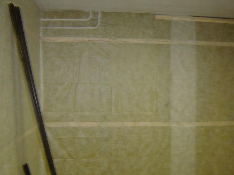

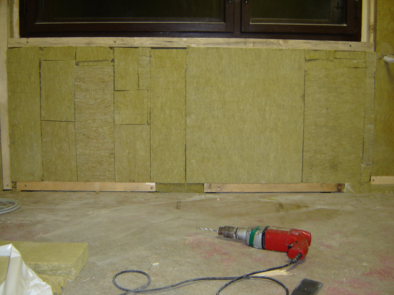

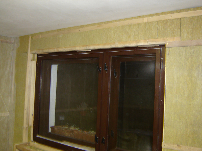

Dodelano nad oknom
Povečaj

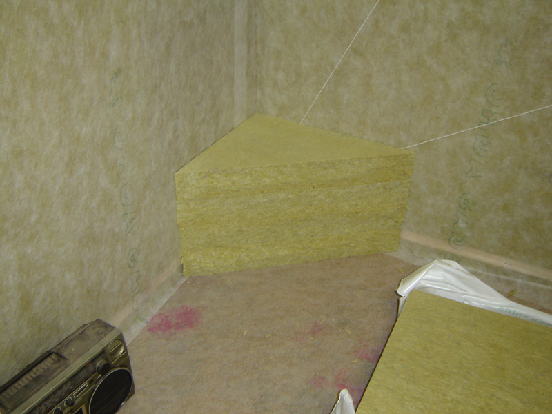

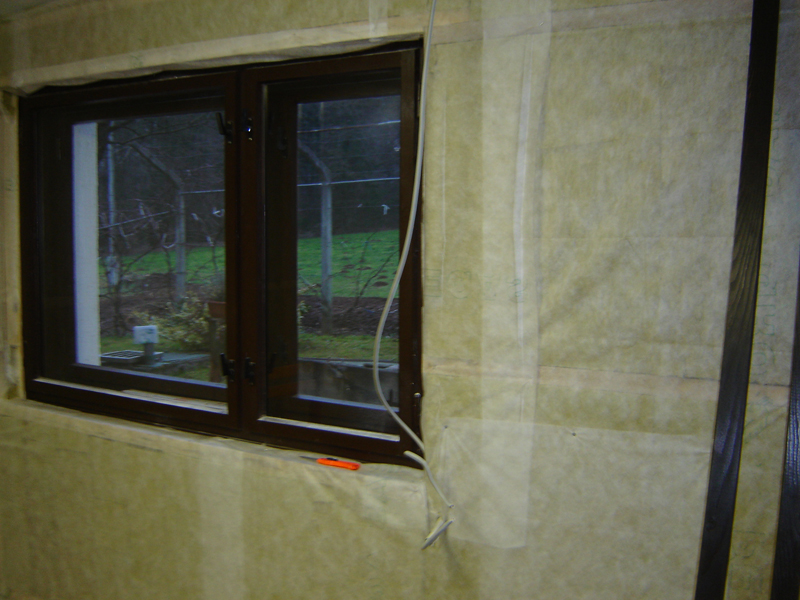

Priprava na bass trape (superčaki laugh.gif )
Povečaj

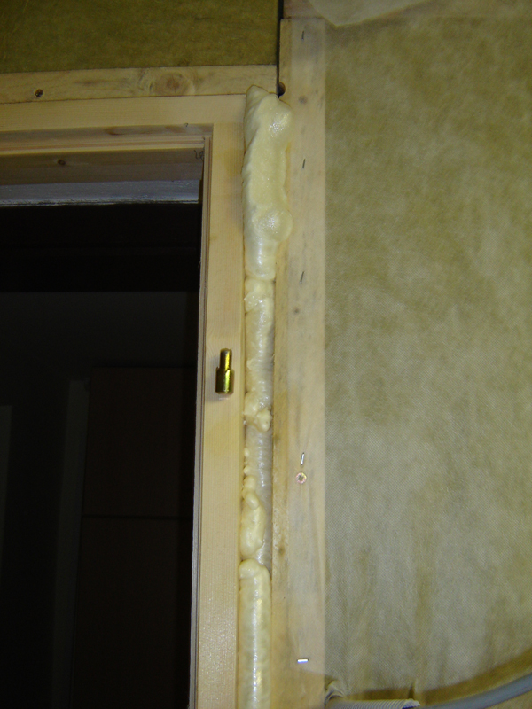

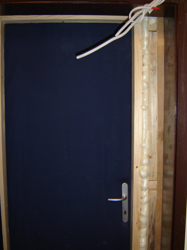

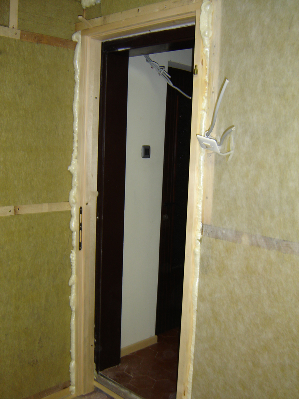

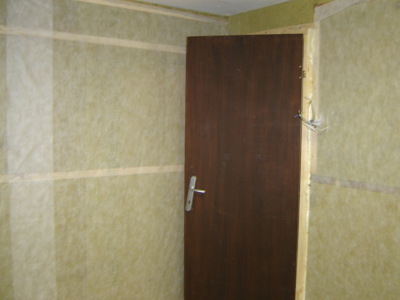

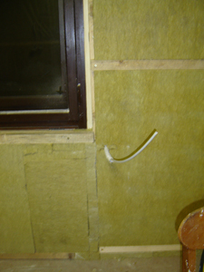

Pritrjen štok za vrata
Povečaj
Pritrjen štok za vrata - detajl
Povečaj

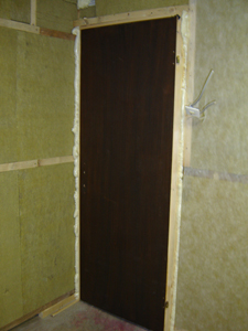

Z vrati z notraj prostora
Povečaj
Pogled na vrata pred prostorom
Povečaj
Pogled na vrata pred prostorom - detajl
Povečaj
Vrato se predelama zaradi izolacije stene, tako da so vrata široka 71 cm. Sedaj smo v fazi naročanja ivernih plošč ali nekaj podobnega :roll:
Če ma kdo kak predlog kaj dat na steno, debelina 16 - 18 mm!
Jst sem za iverko ali OSB plošče - osb so še malo bolj trše in porozne, itak na vse to gre še deign s pomočjo akustične tkanine!!!
Še to da, nebo nespoazuma, prvo gredo iverke ali blabal in nato šele superčakiji (bass trapi) v kotih. Narejen pa že imam letvice za prekrivanje kotnih trapoz z lestvicami širine 7 cm!

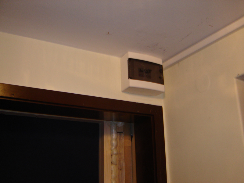

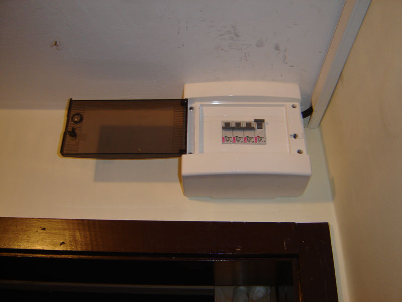

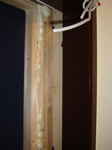

Obljubljeni slikci - dokončanje električne napeljave - dovoda za mix room!
3 ločene faze:
- faza 1 = luč + gretje + hlajanje
- faza 2 = računalnik
- faza 3 = audio naprave
Povečaj
Povečaj
Naročanje ivernih plošč v postopku, tko da dvomim da bom še kaj postoril pred praznik - upam in želim si da bi še kaj naredil letos 8)

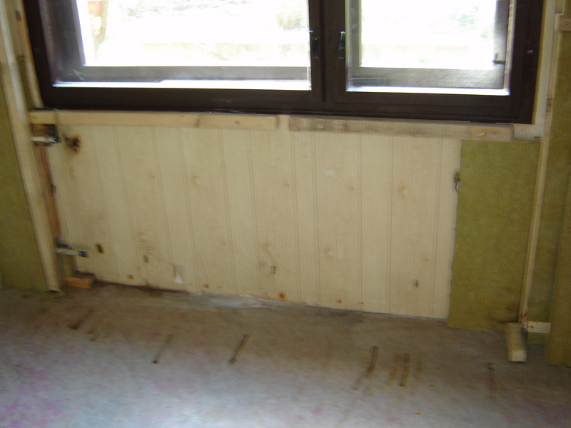

Po temeljitem razmisleku glede radiatorja sem se odločil da ga vržem vennnnnn :twisted:
Sedaj zgleda nekako takole:
Povečaj
Povečaj
nadaljujem jutri => dodelava stene in dodam el. napeljavo za električni radiator!

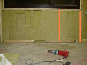

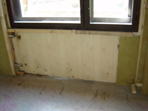

Dodelal steno kjer je prej stal radiator => ga ni VEČČČČ :twisted:
Povečaj
Tuki je že kabelj napeljan za električni radiator
Povečaj
Zgledal bo tako

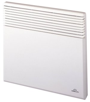

Model TACTIC 2000, z dimenzijami: 840x400x80 mm, moč 2KW
Več info >>>
Dodati bom moral še dve pokončni prečki kot je dorisano na sliki, da bom nato lahko na niju pritrdil nosilno konzolo za radiator!

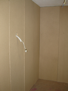

Prvo sem še na vse stene kovrtan gor napopal
Povečaj
Povečaj
Povečaj

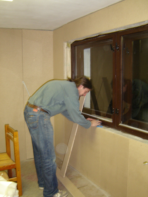

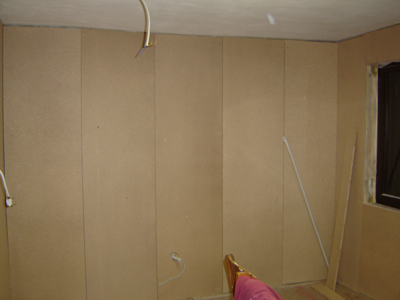

No tle je pa že vse v iverki (debelina 18 mm)
Vmesnih posnetkov ni, ker je bil tak tempo da sva v 1 uri naredila vse tongue.gif
Povečaj
Povečaj

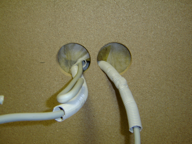

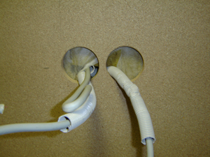

Luknji za podumetne doze za vtičnici (faza 1 in faza 2)
Povečaj
Povečaj

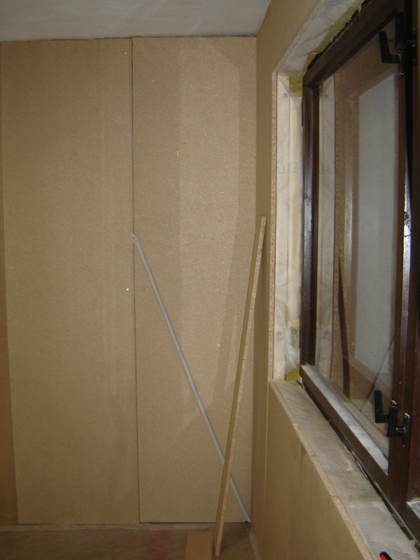

Desni kot ob oknu :roll:
Povečaj

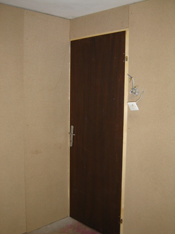

Okrog vrat
Povečaj
Pogled v prostor 8) (od vrat)
Povečaj
Nekaj je že narejenega!
Sedaj pa še fuge zadelat.
V nedeljo pripeljem še pod :twisted: tako da v ponedeljek popoldne štartam s tlemi, nadaljujem z bass absorberji (superčakiji),.... itd
Med tlemi in stropom je poščenea fuga. Pri tleh cca 2 mm na stropu pa pač več, ker je cel strop valovit :wink: tudi med samimi ploščami je fuga caa 2 mm, katera se bo zaprla s silikonom.
Prošče so dimenzij med 54 - 56 cm, višina pa od 222 - 224 cm. Kupiš lahko plošče dimenzij 205 x 275 cm, in smo zelo previdno razrezali, da je bilo čim manj odpadka :smt023
