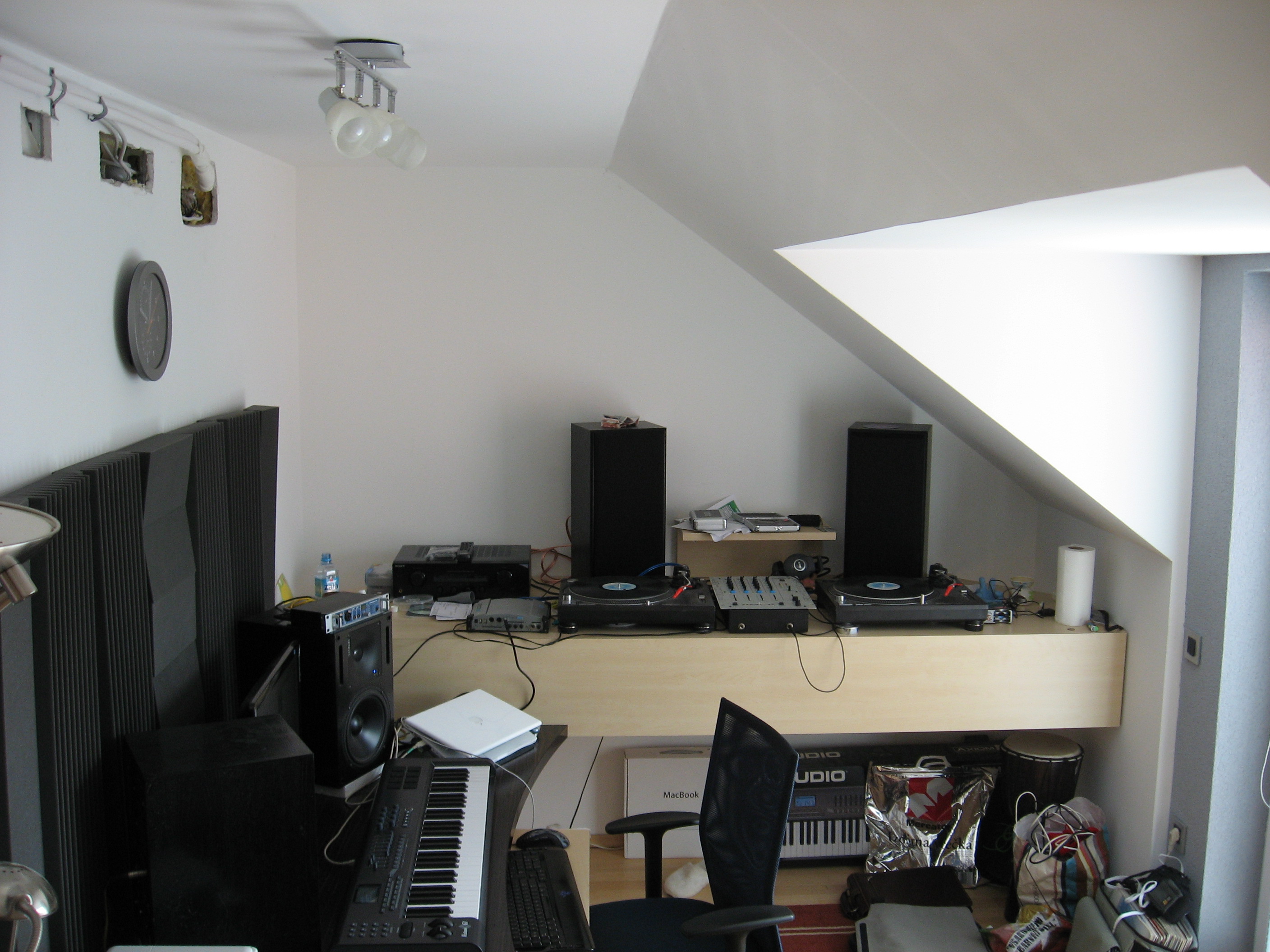

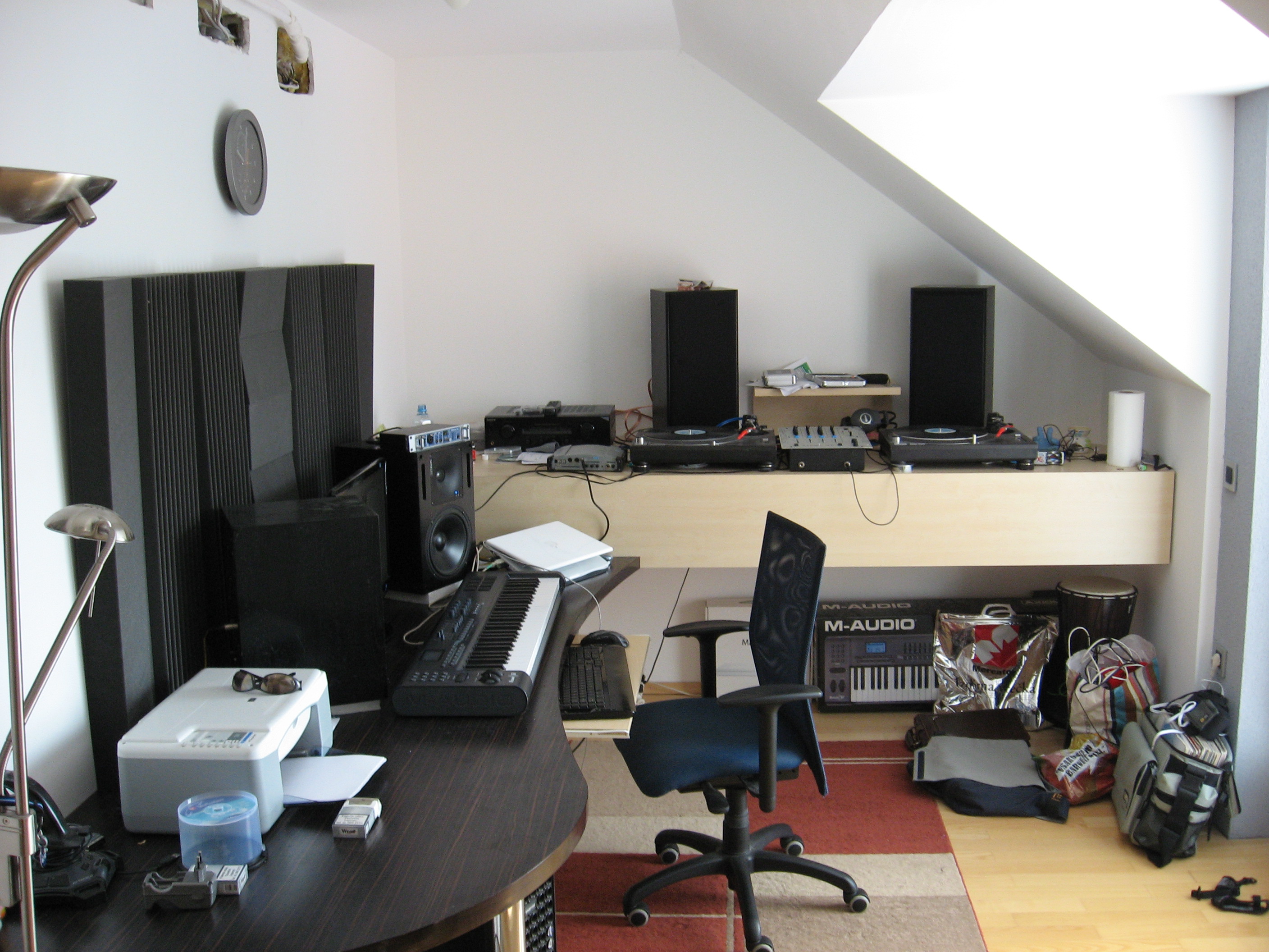

Objavljeno 01 junij 2008 - 07:48
Mnogo bolje, seveda pa ne pričakovat pro mix sobe. Še vedno je majhna, ampak marsikdo dela v podobnih prostorih z malo iznajdljivosti kolko tolko spodobno. Glej pa, da ne boš šparal na akustiki. V oni prejšnji ta mali sobici pa lahko narediš vokal booth...

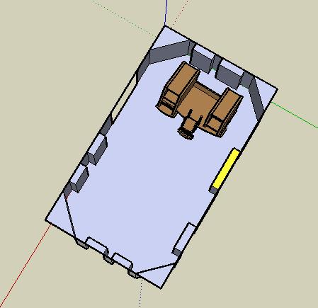

Malo sem se namatral in narisal sobo, ampak samo stene, stropa nisem risal, ker ne vem kako bi to izpeljal tako, da bi bilo iz slike kaj razvidno. smile.gif
Višina stene je 110cm, kot sem napisal že ob prejšnji sliki. Sem se malo zafrknil in narisal malo predolgo sobo, tako da je med absorberji kar precej prostora. Drugače je pa na grobo to to. Za na strop pa mislim narediti panele in jih obesti.
Bi bilo tako vredu? Tista rumena stvar na sliki je radiator, tam kjer je luknja bodo pa vrata in stena. Steno pa mislim naresti iz lesa, nekje 10cm debelo, vmes pa tervol, ker je soba vsa v lesu ne morem ravno s cegli pa malto pacati zraven. tongue.gif Tista rjava stvar pa predstalja mizo, je malo čudna, ker sm prvo ki sem jo videl zdownloadal.

Objavljeno 02 junij 2008 - 03:52
QUOTE (exide @ 2. Jun 2008 16:39:37) <{POST_SNAPBACK}>
#99 exide
exide
  • 110 prispevkov
Objavljeno 02 junij 2008 - 04:41
Zato je tako čudna violent085.gif Jaz pa gledam kakšen stvor je ta miza laugh.gif

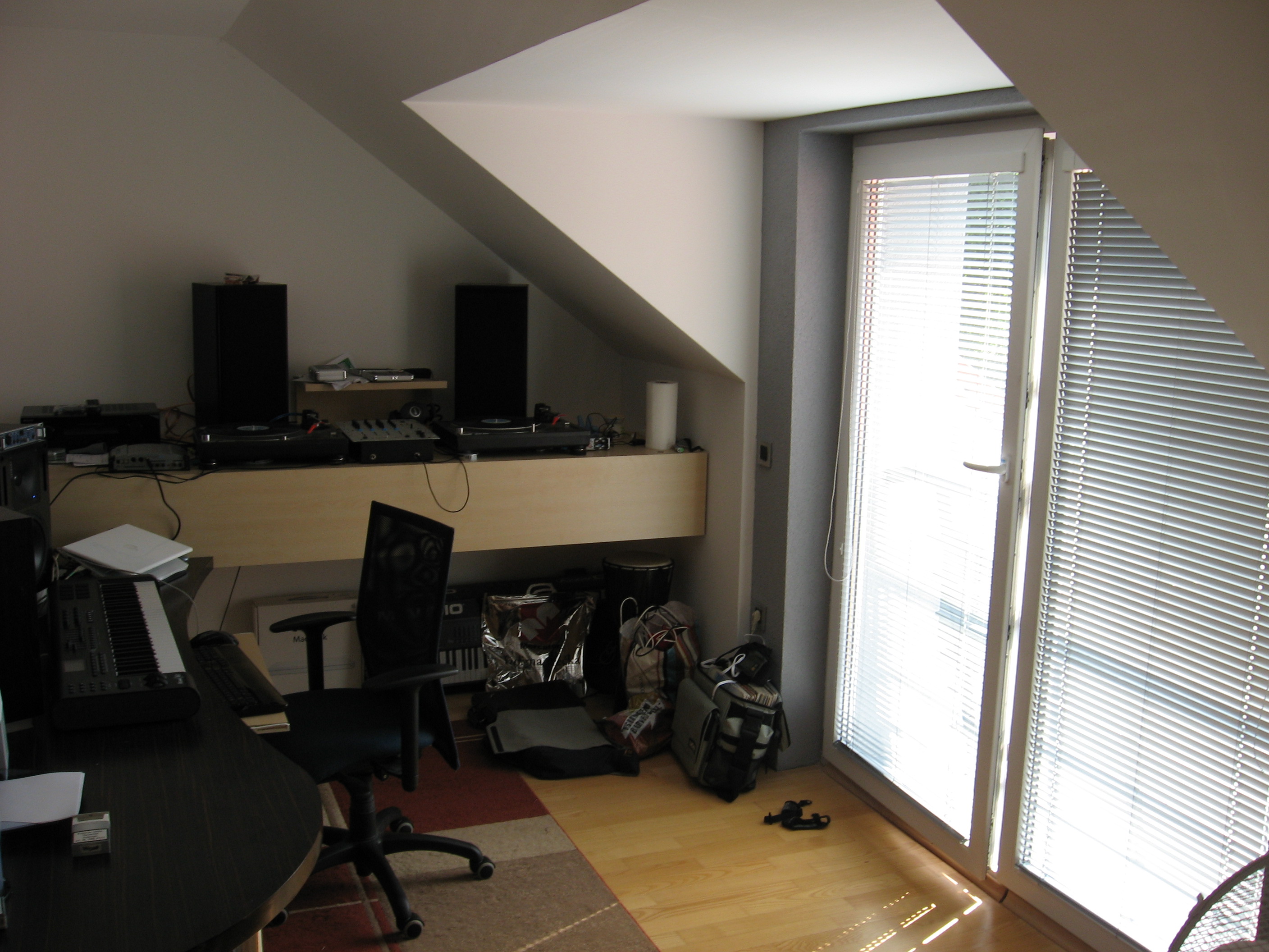

Slikal sem svoj studio, kjer se ustvarja elektronska produkcija....zanima me ali je pravilno postavljena in kako se da rešiti akustika..
#108 NLP
Objavljeno 07 november 2008 - 01:48
Slučajno sem naletel nazaj na to; in kaj si spremenil/ ukrenil, situacija je res kritična.
