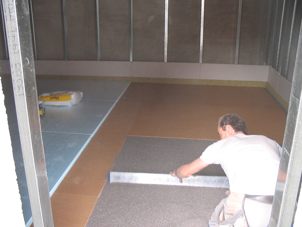

#103 Vale
Objavljeno 22 september 2008 - 06:18

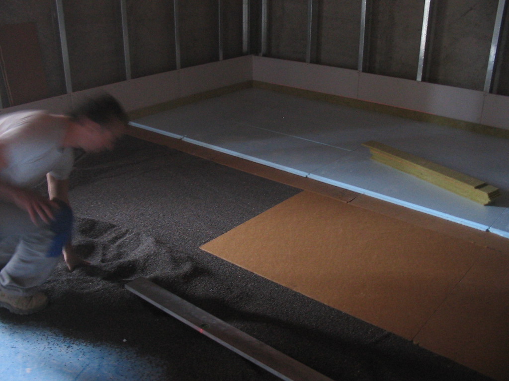

Tak... danes so končali konstrukcijo, jutri začnejo z estrihom itd. Pod bo narejen tako... granulat da izravnajo tla, 28mm stirodur, 2x 22mm iverka, parket.
Kaj se elektrike tiče mi je tudi električar razložil kako in kaj, tako da, keine panik.

#105 Vale

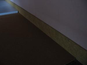

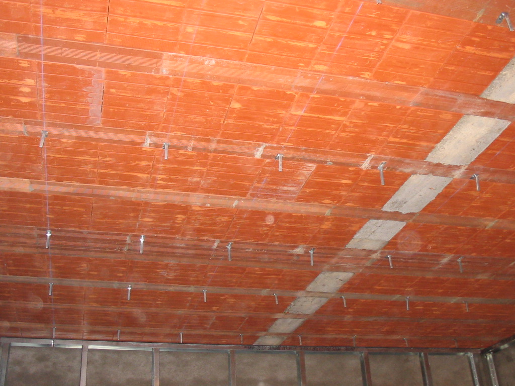

Objavljeno 23 september 2008 - 01:27
Ole.
Delavci te znajo včasih res nardit živčnega in če nisi zraven je drek. wall.gif V glavnem, zaenkrat kaže dobro clown.gif
Par novih fotk...

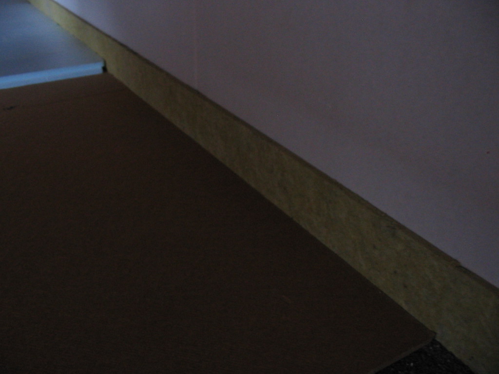

Akustični hangerji so že obešeni...
Priprava za estrih, plošče so dvignjene 1cm od dal...
Pod so že tudi začeli delat,... ob straneh se je dal tervol (1cm plošče), da se pod ne stika s stenami.
M.V.

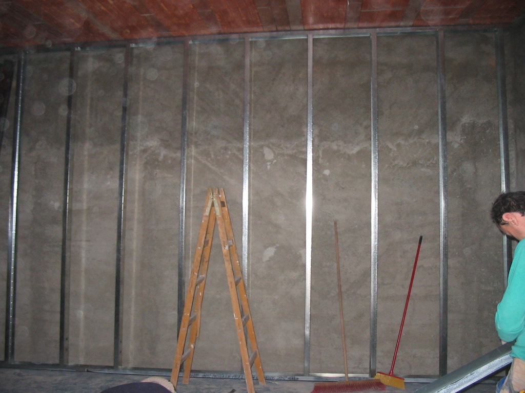

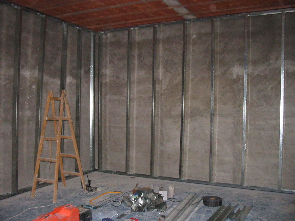

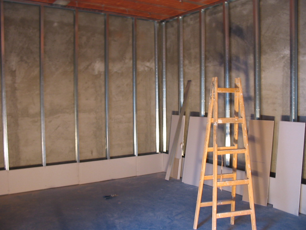

Objavljeno 23 september 2008 - 02:06
Čist BTW... a ti resno s temi pocinkanimi profili?
Jaz sem imel s tem sranjem že ful narejenega, tudi strop, pa sem vse skupaj podrl in naredil VSE leseno konstrukcijo, ker so profili žvenketali za popi..dt.
Tudi če gledaš kako drugje delajo ter nasploh v literaturi je priporočen les in NE pocinkani profili.
Lahko pa, da bo špilalo, nč ne rečem.

tut mene so zmotili ti profili sam sm bil raj tiho ,tut mi mamo vse narjen iz lesa ...k želez žvenketa
#110 Vale
Objavljeno 23 september 2008 - 03:57
Če je zadeva slabo narejena potem res lahko žvenketa.
Sem dosti prebral, preiskal o tem in ti moji debelejši profili so čist super. Sem tudi pisal dvema američanoma glede tega, eden od njih je bil Rob Gervais.
Zakaj američani večinoma uporabljajo les pa zato, ker je tam dosti cenejši kot pri nas. Bo mel tudi NLP kaj za povedat okrog tega.

#111 Vale
Objavljeno 23 september 2008 - 04:20
QUOTE (winni @ 23. Sep 2008 15:17:46) <{POST_SNAPBACK}>
Kar se tiče UPS sistemov imaš TU že nekaj napisanega na to temo.
Vsekakor se UPS ne daje kar za omarico temveč pred razdelilci na mestu samem. Glede na to da imaš kar precej €€ vredno opremo ne šparaj s pomankljivo elektriko, da ne bo pol prepozno. In malo preračunaj kaj ti koliko kuri, kaj je več vredno in potem razmisli o tem kakšen UPS rabiš (moč, vrsta), koliko UPSov rabiš, da ne boš dal vse na enega 300W, ker potem bo BUM
Hvala Winni, nisem vedel da piše kaj o tem tukaj =)
Pri meni bo že rahla prednost ker bom imel čist ločeno potegjeno elektriko iz glavne omarice za studio.
Študiral sem nekaj v tej smeri... APC, pa da ga lahko dam v rack
#112 NLP
Objavljeno 23 september 2008 - 04:38
Ja, APCji so eni najboljših UPSjev!
Če je "plehnata" podkonstrukcija narejena dobro (podloženo in izolirano tam kjer mora bit!!!) je lahko enako učinkovita kakor lesena.
Če pa ni narejena okej pa bo zvok bolj kot iz viteških časov ja jumping0046.gif
Sklep: Vale, če boš držal non stop stražo ko delajo in jih opozarjal, še zna bit dobro narejeno:)

#114 Vale
Objavljeno 23 september 2008 - 04:51
QUOTE (NLP @ 23. Sep 2008 17:38:10) <{POST_SNAPBACK}>
Jaz sem nonstop prisoten, tako da me res imajo poln... Ko pridem nazaj in če kaj ne štima, morejo popravit.
Tudi profili so zelo dobro podloženi, 1cm. Mene ni nič strah...

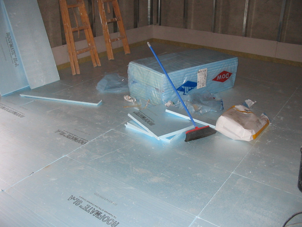

#115 Vale
Objavljeno 23 september 2008 - 04:58
Torej danes so izravnali tla, položli neke izravnalne plošče in stirodur. Jutri se položi iverka...
