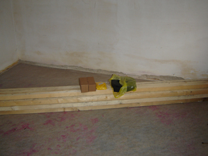

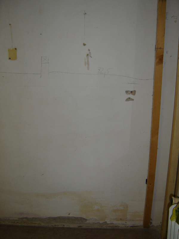

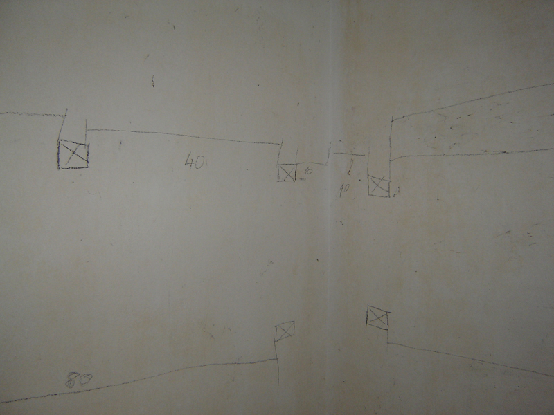

Prazna soba in material, leseni morarli 5 x 5 cm, vijaki spax 5 x 90, zidni vložki M8!
Povečaj
Sica na zidu z merami
Povečaj

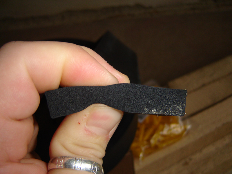

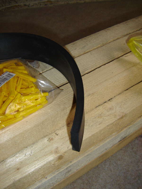

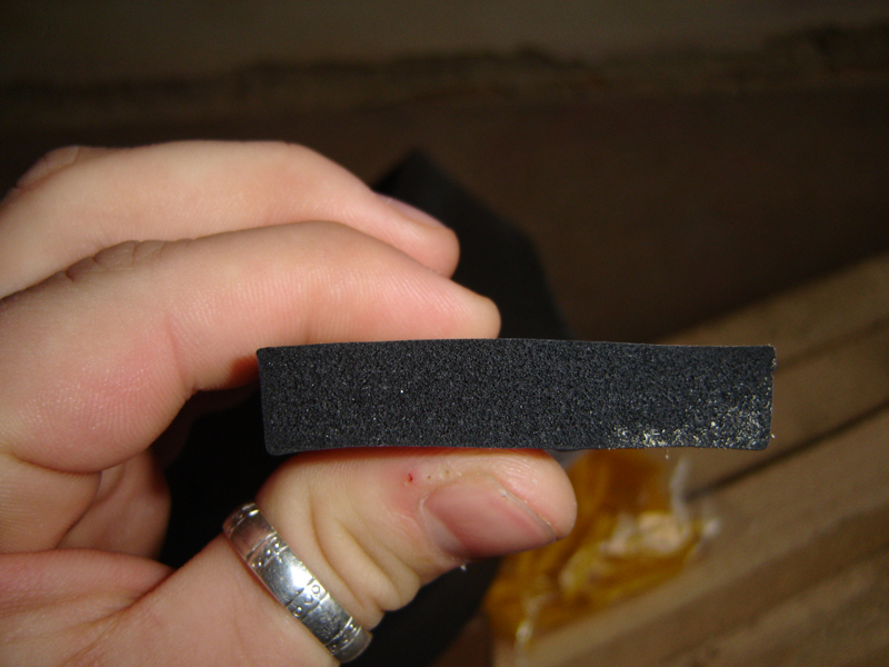

Gumasta pena, katera bo služila kot, distanca med zidom in lesom, 1 funkcija je da blaži vibracije, in da se te ne prenašajo na zid in po celotni hiši, druga funkcija pa je da z njo lahko uravnavam in stem dobim pravikot bodoče stena na tla
Povečaj
Gumasta pena od blizu
Povečaj
Gumasta pena od blizu, in prikaz prožnosti
Povečaj
Tko, materijal je pripravljen, akcija pa se prične v ponedljek popoldne!

kje si dobil to gumasto peno?

Je to neopren, ali kej drugega?

To sem kupil v bivši Asti Jami (nevem tko so mi rekli da se je včasih reklo :oops: ) v LJ, sedajšnji Merkur v LJ in sicer v bežigradu skara, nasproti gospodarskega razstavišča!

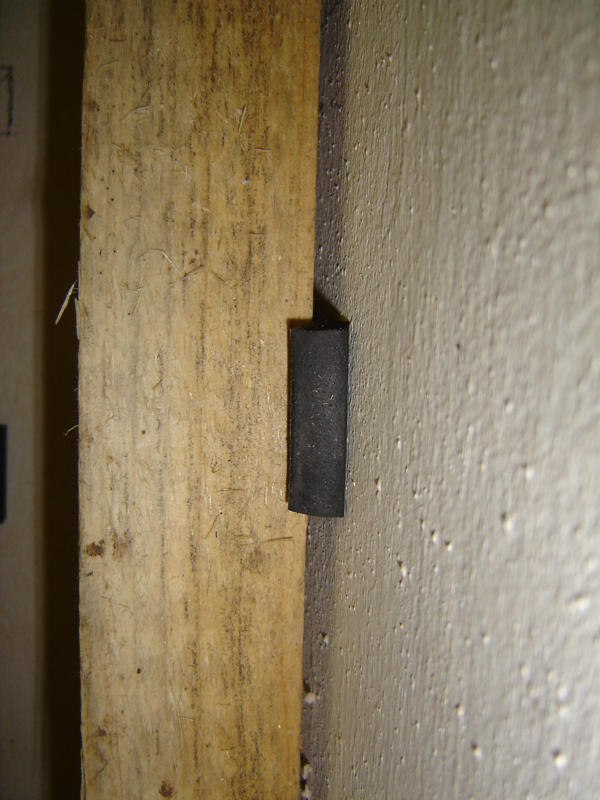

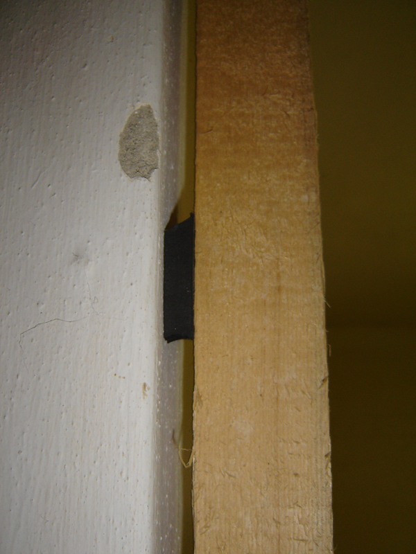

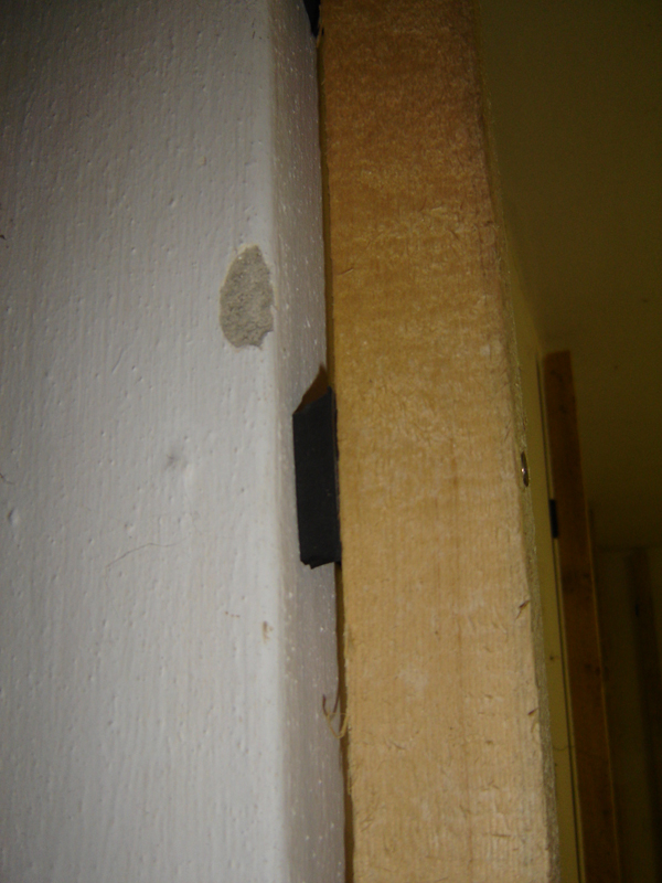

Pokončni morali 5x5cm pritrjeni s Spax vijaki 5x90 mm in z gumijastim distančnikom!
Povečaj
Povečaj
Povečaj
Povečaj
Z njimi lahko tudi lepo uravnaš v ravnino vse morale
Povečaj

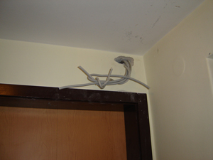

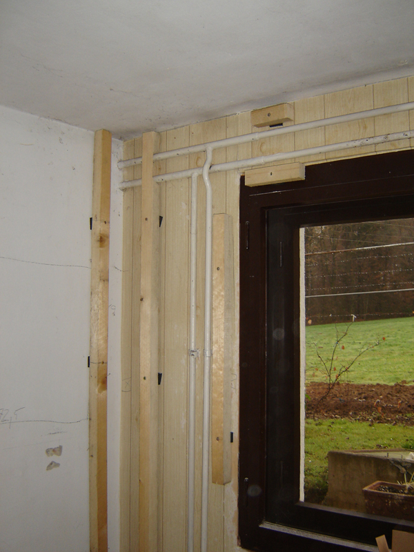

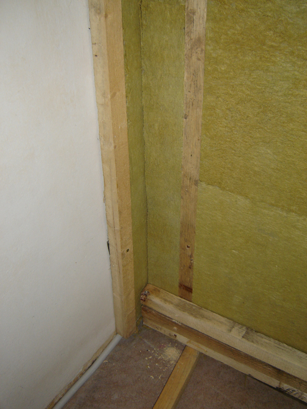

Tko danes sem zaključil z prvo linijo moralov in napeljal tudi kanale za elektriko. slike sledijo! Verjetnost je da bom v roku parih dni že polgal tervol :wink:
Slikce:
Morali v kotu
Povečaj
prilagajanje zaradi cevi centralne kurjave
Povečaj
Kanali s kabli
Povečaj

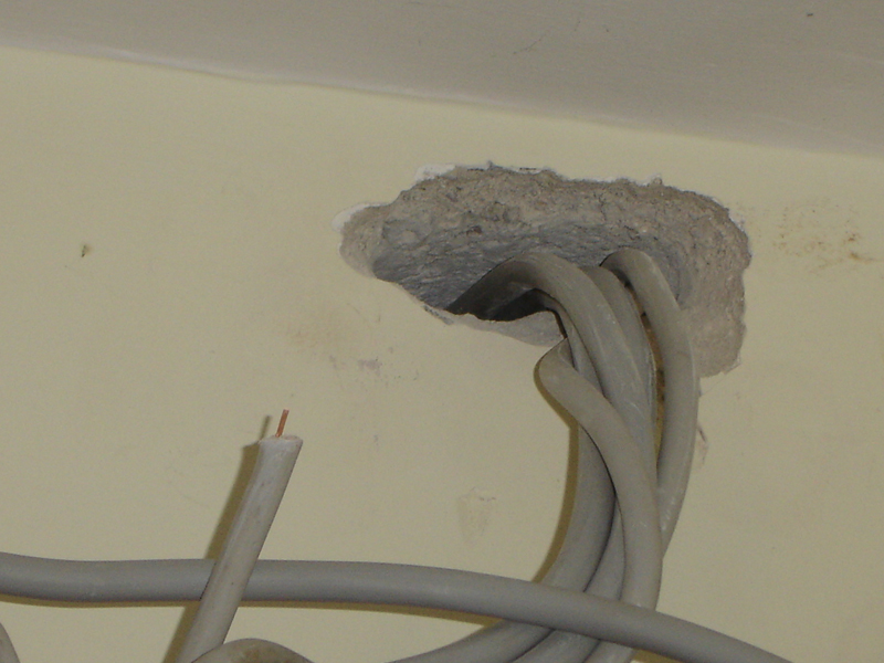

Dosedaj najhujši projekt - štemanje skozi zid :evil:
Povečaj
Povečaj

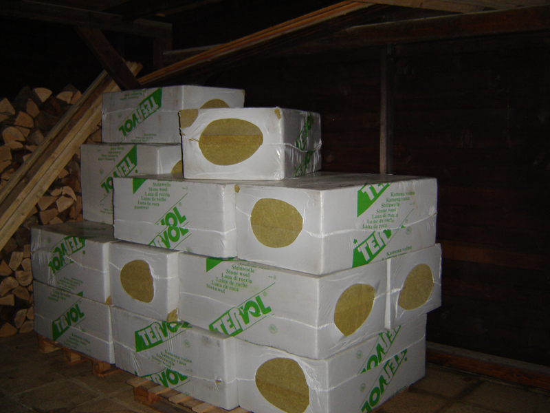

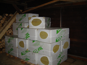

Danes je bil pripeljan tervol domov in sicer 10 bal DP-8 5cm in 7 bal DP-8 10 cm.
Povečaj
Povečaj

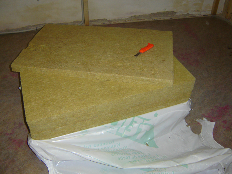

Danes je bila tudi izolirana ena stena - olfa nož je pa zakon :wink:
Povečaj

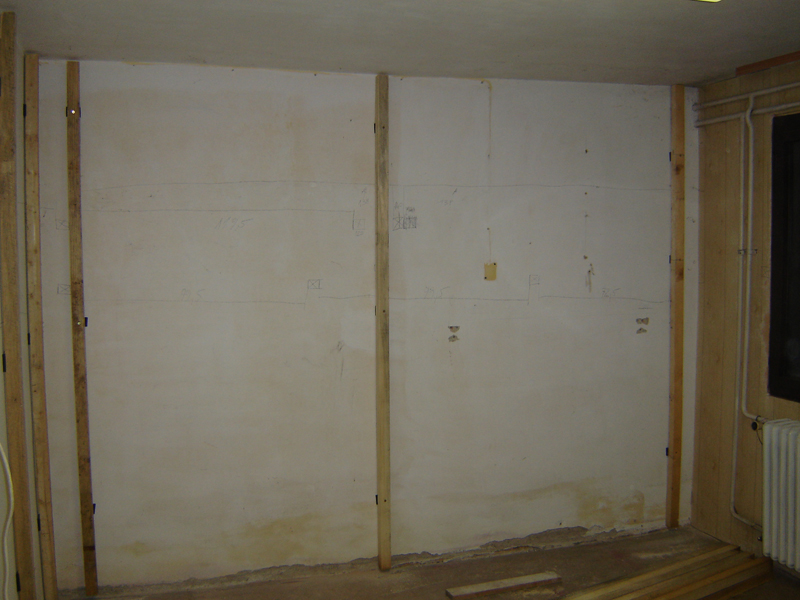

Povečaj
Povečaj
Rezanje tervola je bolj enostavno kot sem si mislil 8)
Povečaj

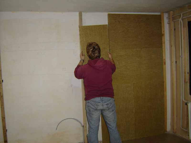

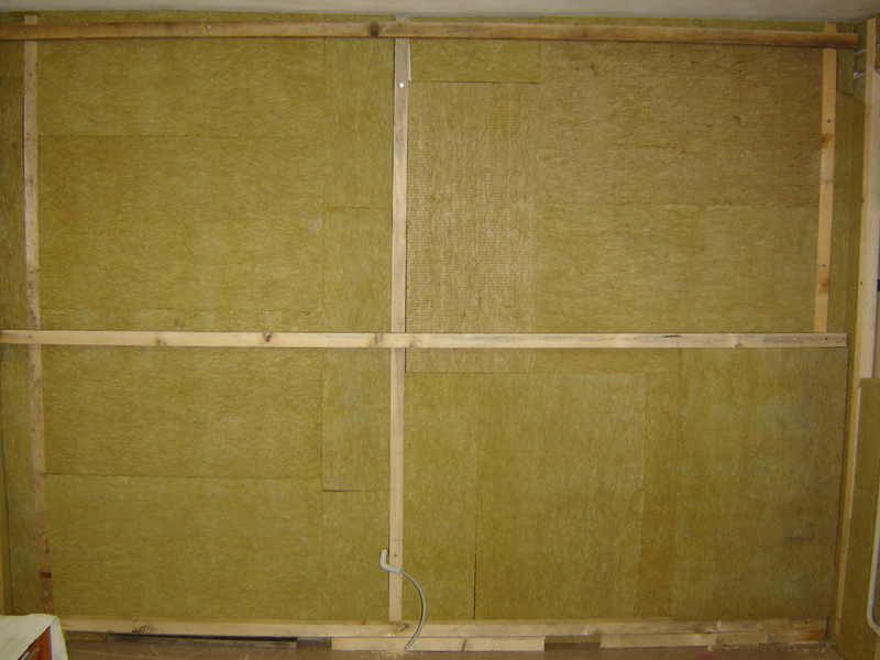

Tudi polaganje ni neka umetnost če nimaš dveh levih rok :smt023
Povečaj

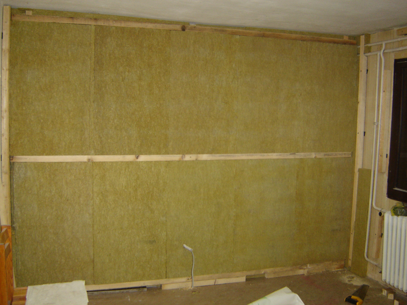

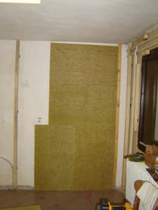

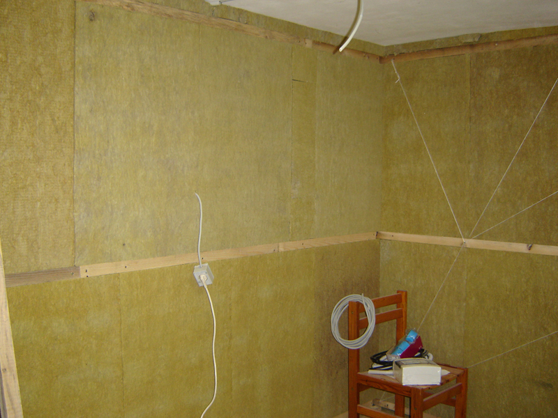

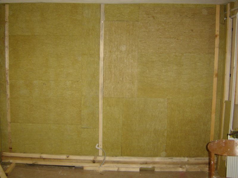

Prva plast (5 cm) je položena, na tleh so tudi že pripravljeni horizontalni morali kateri se pričvrstijo v nekaj minutah :smt021
Povečaj

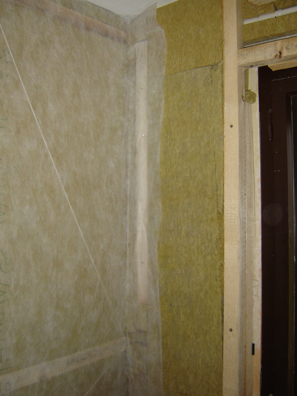

Prikaz obdelanega kota :smt081
Povečaj
Horizontalni morali so montirani, sledi druga plast :wink:
Povečaj
Druga plast položena
Povečaj

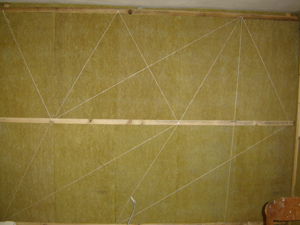

Vse skupaj pa sem še malo prepletel z najlonsko vrvico, za vsak slučaj dokler ne pritrdim ivernh plošč čez, da nebi tervol kam pobegnil :smt117
Povečaj
Ko je bilo končano je sledil tuš, ker me je strašno srbelo :oops: in nato za računalnik :smt024
Naslednja zgodbica hrabrega miška :smt066 sledi jutri če me nebo boljša polovica :smt075 hihi malo šale ne škodi kaj ne :smt023

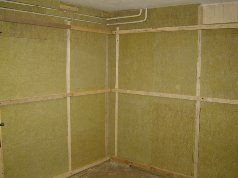

Danes sem po velikem zaključil s polaganjem tervola => jaoooo srbi kako srbiiiiii :roll:
Prilagam še neki slikc in par besed :

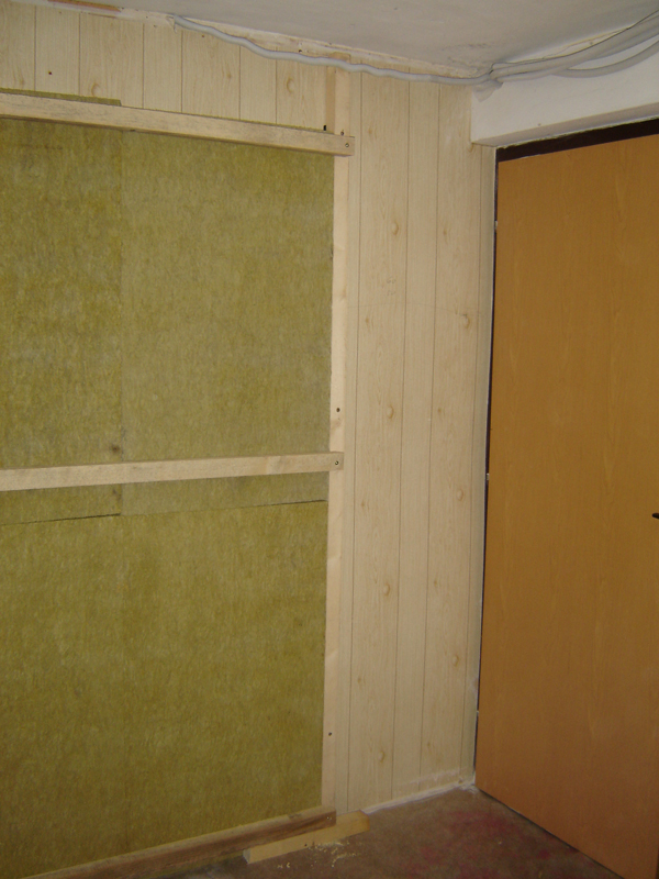

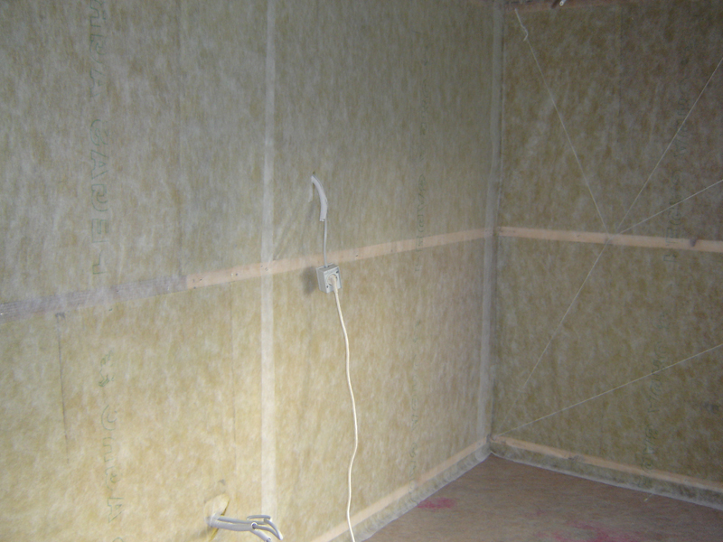

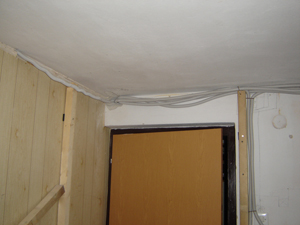

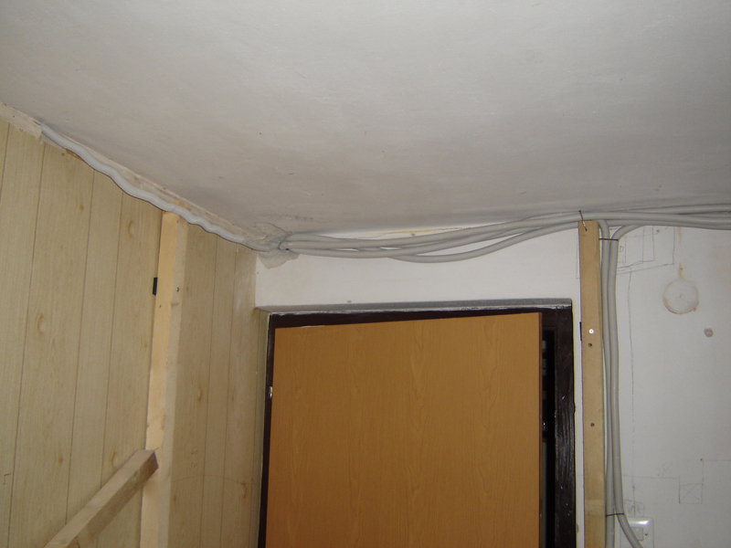

Povečaj
Povečaj
Povečaj
Pri vratih še nisem nič dodelal ker čakam mizarja da mi prilagodi štok - podboj za notranja vrata, po vsej verjetnosti bom imel dvojna vrata :wink:
Povečaj

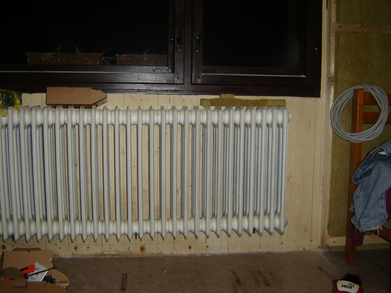

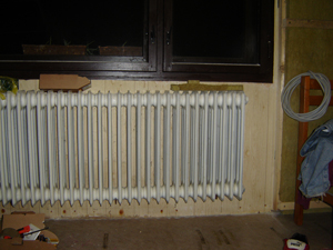

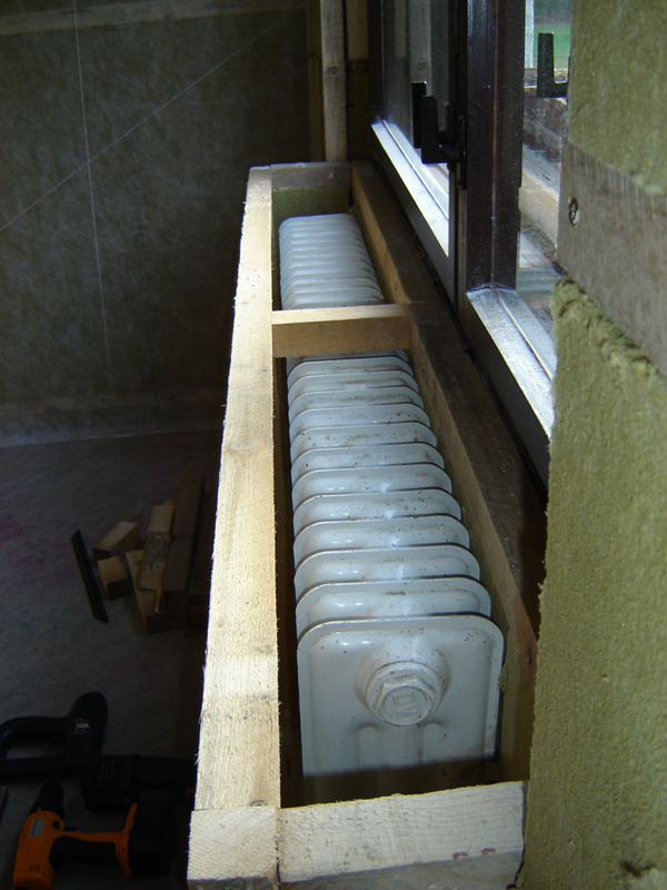

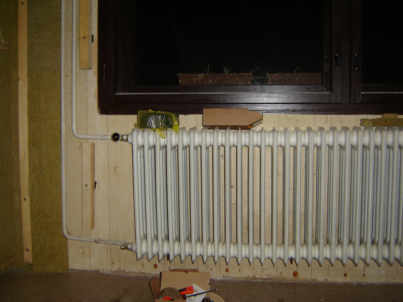

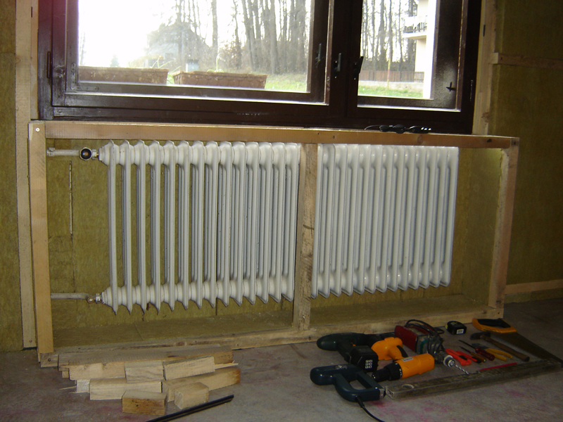

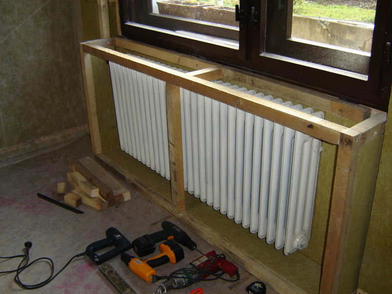

Še vedno pa imam dileme kako redit okrog radiatorja :?: idea.gif :!: :roll:
Povečaj
Povečaj
Jaz mislim da bi bilo najboljše da ga zaprem v škatljo in imam zgornjo ploščo perforirano in tudi os strani naj bi bila perforirana zaradi pretoka zraka ! Nevem res nevam kaj naj => tole mi je še vedni najboljš zamisel!
Če ima kdo kak boljši predlog kar z besedo na plano :wink:

#73 NLP
Objavljeno 26 november 2006 - 12:20
IXI super je!
Nekaj samo ne razumem; a ni vrtnarija boljša obrt. Nekako ti pusti bolj neovirano duhovno rasti, v studiu/reklamah/glasbi pa so nonstop neki roki, čudne zahteve in želje..v glavnem dokaj stresno. Rastline so bolj potrpežljive. 8)
Jaz ne vidim nekega posebnega zapletenega problema pri radijatorju. Ni ravno zaželjen ampak hej saj vemo da "smo" že od začetka (menda smo vsi) "bili" omejeni na točno določen - neidealen prostor in določen budžet (spremljaj stroške, pa bi potem lahko kaj napisal o razliki med zaželjenimi/pričakovanimi in dejanskimi stroški- verjemi da bo zanimivo tudi to stališče).
Končni rezultati, ki jih boš dosegel z dovolj učinkovitim akustičnim tretmanom, bodo v dobrih okvirih semi pro "standardov" za mix sobe (mnogo večja ovira je nizek strop).
No glede radijatorja: praktično ga jaz ne bi zakrival s perforirano škatlo, pustil bi ga "samostojnega. Ima tudi nek svoj namen in efektivnost, (ni ravno povezan s pojmom dobra akustika, ampak je kar pač je).
Enostavno bi radijator prekril in "napolnil" rebra s ploščami tervola.
Nato pa bi vse preoblekel v primerno tkanino (verjetno v akustično).
Na nek način bo to pač tudi absorber.
Na tak način zafilan radijator s tervolom bo zadostno zadušen. Bo pa malo muke z dodatnim rezanjem tervola po meri in čim boljšim filanjem- še več srbečice. smile.gif
Na koncu (ko boš naredil vse absroberje) boš marsikaj prav dobro "popravil" (zvočno sliko) z dobrimi difuzorji. No to je to, brez panike 8) .
P.S.: vzorec "morebitne" akustične tkanine, ti bom poslal po pošti, razen če boš kaj delal v MB. Kovrtan- odlično, edino tega ne uporabljaj pri "notranjih" absorberjih kjer boš prekrival tervol, ki bo "gledal" v prostor. Mislim da bo kovrtan bolj občutljiv kot tkanina, morda bo tudi sčasoma pričel "razpadat".
Pa še nekaj; ni ti treba uporabljat kovrtana (mislim da ni poceni), lahko uporabiš klasično paroprepustno folijo, tak bo zakrito z ivernimi ploščami.
Lahko pa uporabiš kako lukavo idejo iz akustičnih forumov in daš vmes med iverko in tervolom ali steno in tervolom (malo je že prepozno verjetno) "limp mass" oz. kao gumijasto/vinilno plahto- vem da je to kar drago ampak baje izredno izolira sobo od okoliškega hrupa in obratno!

Ideja je dobra samo problem ki se mi poraja v glavi je da mi radiator sploh ne paše v plac in mi je GRDDDDD :evil: zato mogočr tudi malo bolj strmim k temu da bi zaprl v škatljo :-?
Kovertan je sploh ni drag, kos dimenzije 1,6 m x 10 m (16m2) stane pičlih 1000 sit oz. po paritetnem tečaju banke slovenije 4,1729260557502921048239025204473 € tongue.gif tongue.gif tongue.gif tongue.gif tongue.gif tongue.gif tongue.gif hihi malo šale ne škodi!
Grem na zajterk :smt039

Če boš zadekal radijator le s tervolom brez škatle, bo mislim da prišlo več toplote v prostor, kakor če bo v škatli, vidlo se pa radijatorja tak ne bo če bo ves prekrit in zafilan. Tudi termoakumulacijske pečke imajo stekleno volno za izolacijo.
A bi tvoj plac bil dovolj topel če bi radijator zaprl recimo?
#77 ixi
Objavljeno 26 november 2006 - 10:17
QUOTE (NLP)
Ja za topoto v placu ni panike ker tko mrzlo notri saj je samo ena zunanja stena, tko da za mraz ni problema, misli sem ga že ven vreč pa bit brez pa sem si vseeno premislil :roll:

Če ni potreben pa ga zabriši ven, kaj pa vem čemu ti bo drugače služil.
Če pa res zelo pripomore gretju prostora, pol ok mej ga in ga zadekaj.

Po vsej verjetnosti ga bom res zabrisal ven, kajti našel se eno dobro opcijo oz. mi je info posredival "dioidibuh" (hvala man :wink: ) it ti je tale električni radiator EXELLANCE pa še cena ni prehuda, bo pa to dodatni in nepredviden strošek :-?

Lep radijator, a po mojem odvečen strošek. Jaz bi raje obgradil obstoječi radijator s tervolom, kot sem že opisal.
Mnogo, mnogo večji učinek oz. razliko dodežeš, če dodaš limp mass plahte pod ali nad tervol, kakor povzroči akustične imperfekcije en radijator v sobi.
Pa še nekaj; vsaj še nekaj let (razen če bo cena nafte, plina,... res res res podivjala) ne razmišljaj o električnem ogrevanju. Marmotermovi radijatorji so še bolj neutralni glede na akustiko prostora kakor ta dodatna "plehnata" membrana. Potem je že boljši tisti climastar, ampak ne komplicirat, samo nadaljnje stroške ogrevanja z elektriko boš povzročil, brez smisla.
Vsi ti tipi radijatorjev nekaj koloracije dodajo, samo na istem ali podobnem boš, reši te samo, talno ali zidno gretje sad.gif .

Zadnja odločitev glede radiatorja, kateri ostane v placu in sicer bo zaprt z iverko in obdelan z mineralno volno!

Ni panike jst ful rad delam take prčkarije, uživam v tem in potem znam take stvari še bolj cenit :wink:

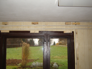

Danes sem še poštimal konstrukcijo okrog radiatorja in napel na dve steni kovertan tongue.gif
Povečaj
Povečaj
Povečaj
Povečaj
Povečaj

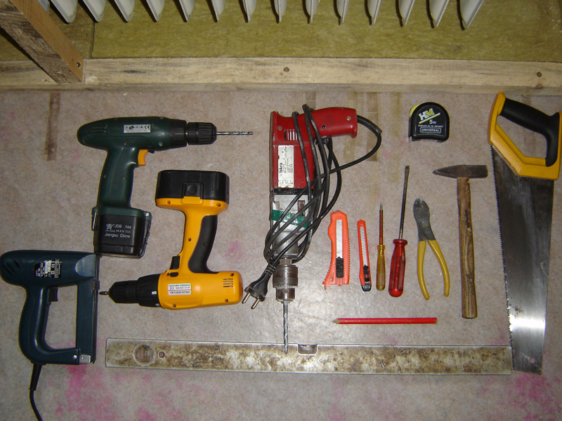

Povečaj
