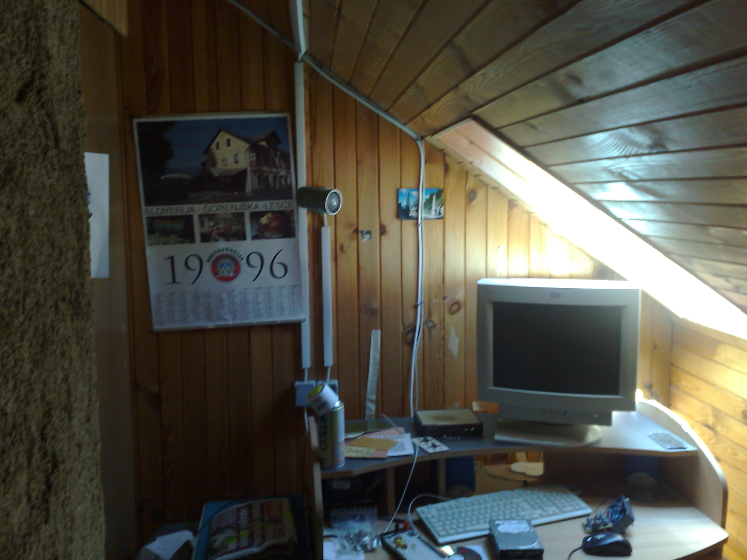

Objavljeno 27 maj 2008 - 01:01
Doma imam eno zelo mejhno sobico, ki ni več v uporabi in bi jo lahko izkoristil smile.gif Soba meri 1.4mx3m. Zanima me, če bi se dalo sobo izolirati tako, da bi imel en majčken studio, samo za mixanje naprimer, za kaj več je itak prevelika. Je pa problem, ker strop ni raven.
#85 ixi
Objavljeno 27 maj 2008 - 01:09
QUOTE (exide @ 27. May 2008 13:01:40) <{POST_SNAPBACK}>
OT: Prosim da za prilaganje file-jev uporabljaš "Attachment Editor"!
Tle si boš težko kako porihtal akustiko, lahko za silo sevada, vendar je volumen res premajhen za kaj takega!

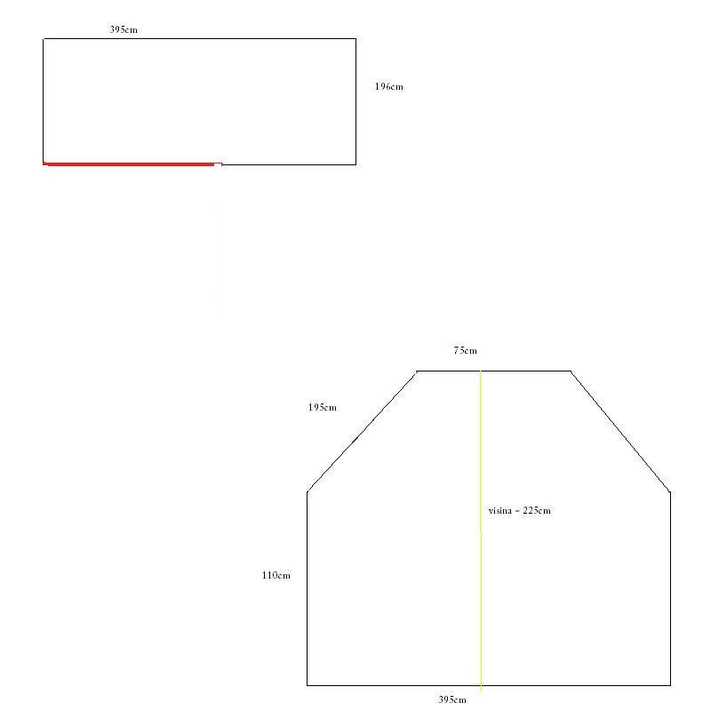

#90 exide
exide
  • 110 prispevkov
Objavljeno 01 junij 2008 - 01:38
Na voljo sem dobil še eno sobico, ki je malo večja kot tista na sliki prej. Sem na hitro zrisal v slikarju. Tam kjerje rdeča črta trenutno ni nč, tam bi naredil steno in vrata. Bi tukaj lahko naredil tako kot pri prejšni sobi, kot je rekel NLP ali se, da kaj boljšega spravit iz te sobe?
