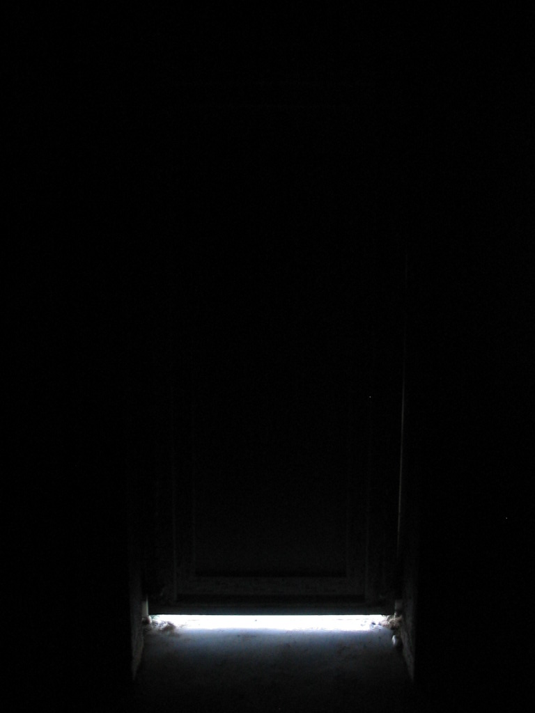

Nisem ti pozno včeraj hotel pokvarit večer... ampak imaš prisoten linking zvoka iz sosednjih prostorov, plačal pa si pošteno za ta "akustično odvojen prostor".

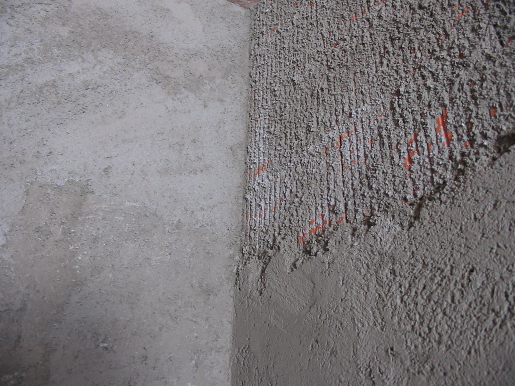

Ja iz notranje strani bo še zadeva obmetana, sem vprašal izvajalca in so mi tudi sami rekli da mora bit, ker ni mogoče cigla postavit čist drug ob drugem in ostane mala špranja med njima, to je zato da lahko zidajo ravno. Čisto zapolnjeni niso bili samo 4 cigl in to čisto spodnji v kotih (zapolnjena ni bila samo 1/3 cigla), ker so tam hoteli dat ene železne palice noter. Kljub temu sem tisto stran oz tista dva, na kateri strani bodo stali monitorji uspel zapolnit, tako da ni panike.
Ko sva pa stala v prostoru (moreš vedet da so bla vrata med halama odprtam ki drugače ne bodo in da delavci žgejo radijo na polno) in je tudi težko rečt kaj se dogaja (linking) dokler ni notranjih vrat gor + tega je še treba vedet da bo zunanja stran oblečena v gips plate in ko bo notranji prostor obmetan bo to to =)
Itak bomo nardili meritve da vemo kje smo ne? =) Raje probam na koncu kaj odbit, ker če se bi moral it še kje pravdat zaradi tega, bom studi mel veš kdaj.

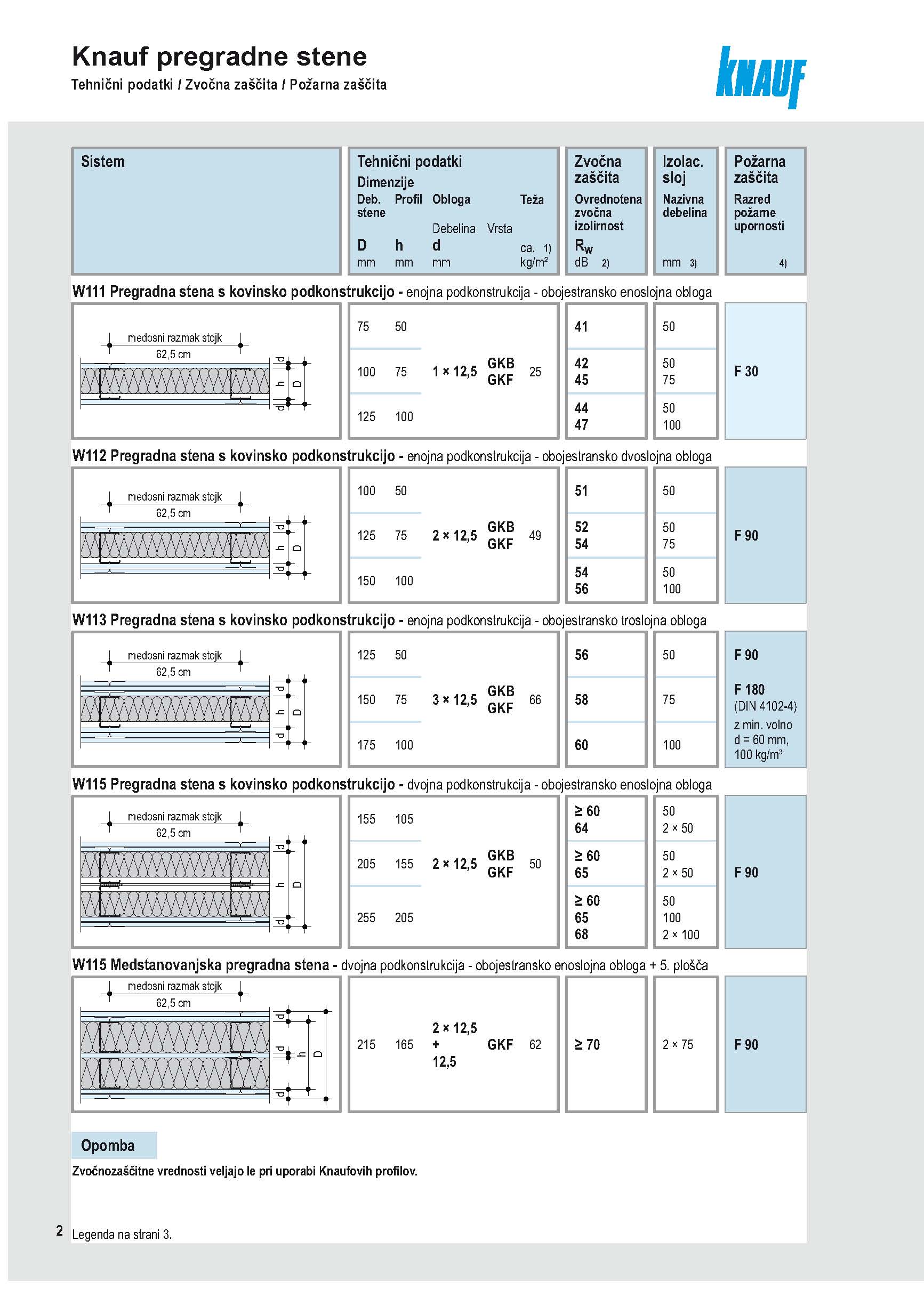

Na www.knauf.si imajo ene par podatkov o pregradnih stenah pa me nekaj zanima.

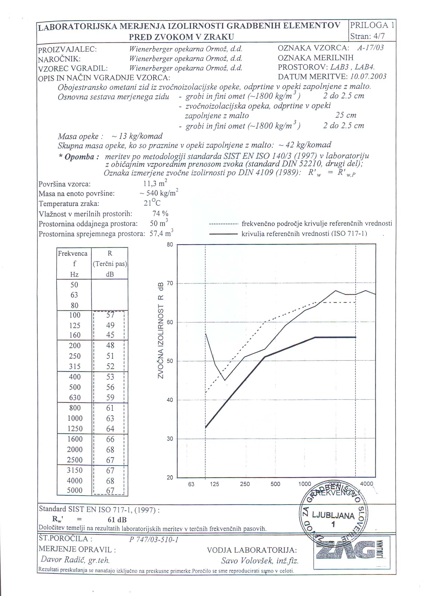

Če pogledate na spodnji sliki, pod dvojno podkonstrukcijo (double leaf), piše, da je TL pri uporabljeneni izolaciji 2 x 10cm 68db.

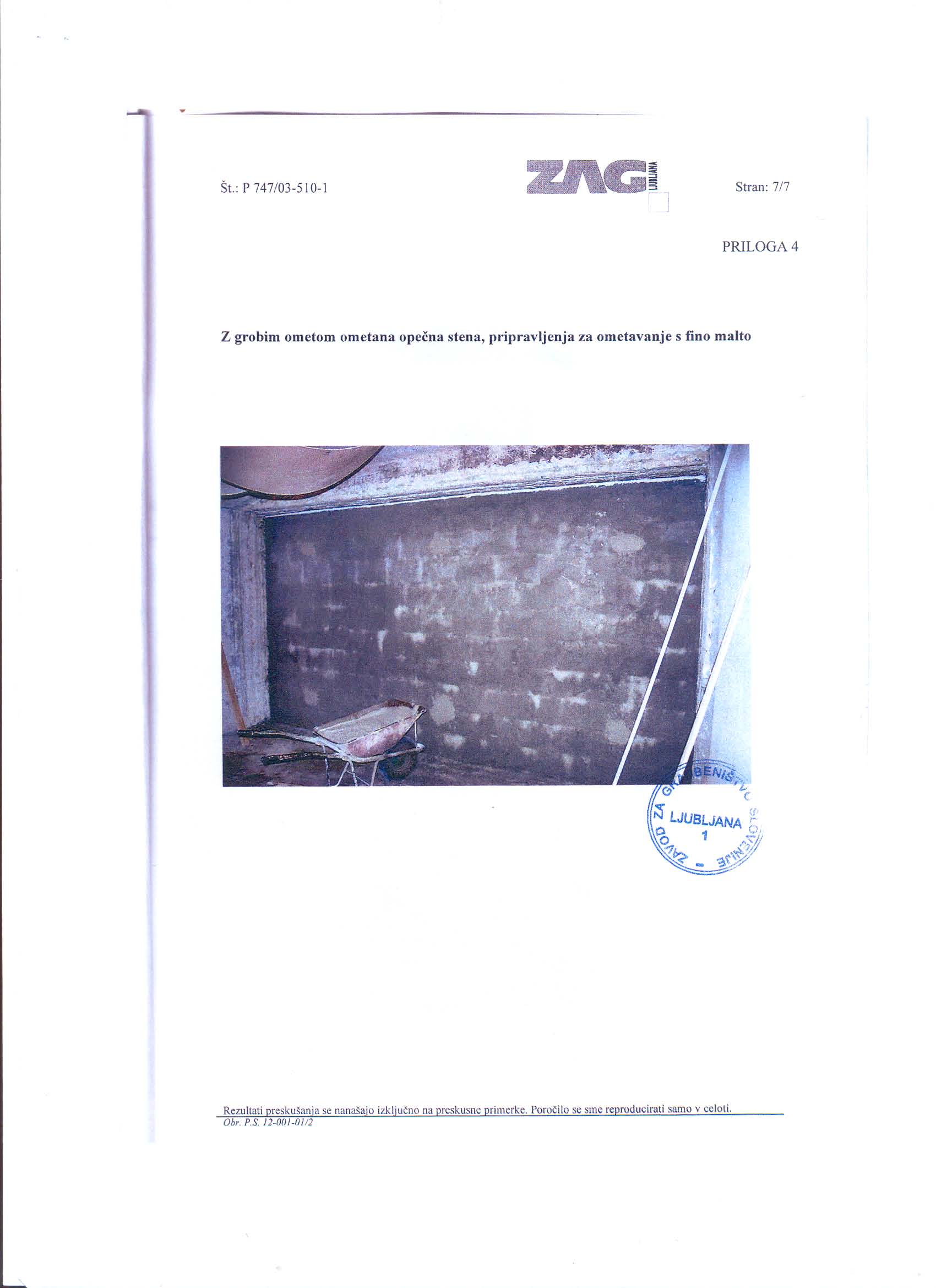

Jaz sem sezidal školjko, z zidaki, kateri bi naj imeli polnjeni in obmetani TL 61db. Tudi če je zvočna zaščita manjša... recimo cca 55 - 50 db, me zanima če jaz v tem primeru sploh rabim double leaf v sobi? To pomeni... ZID, ZRAK, TERVOL, ZRAK, TERVOL. Kakšen bi bil potem TL?
Še podatki o zvočno izolacijski opeki, kjer piše da so opeke bile obmetane z grobim in finim ometom.

Težko je odgovorit ali bo za tebe zadostovala enostavnejša podkonstrukcija ali double leaf...
Kakšen bi bil TL tudi ni moč predvideti natančneje, v vsakem primeru če boš naredil double leaf podkonstrukcijo boš dosegel vsaj tistih cca. 68dB TL.
Vsekakor pa vse to ne velja za vibracije in sorodne nižje frekvence, kar je tudi razvidno od grafa proizvajalca teh zidakov in prav tako knauf sistema (tudi double leaf).
Jurja ali dva tisoč evrov razlike več/ manj v končni enačbi, se bo krepko poznalo pri akustiki.

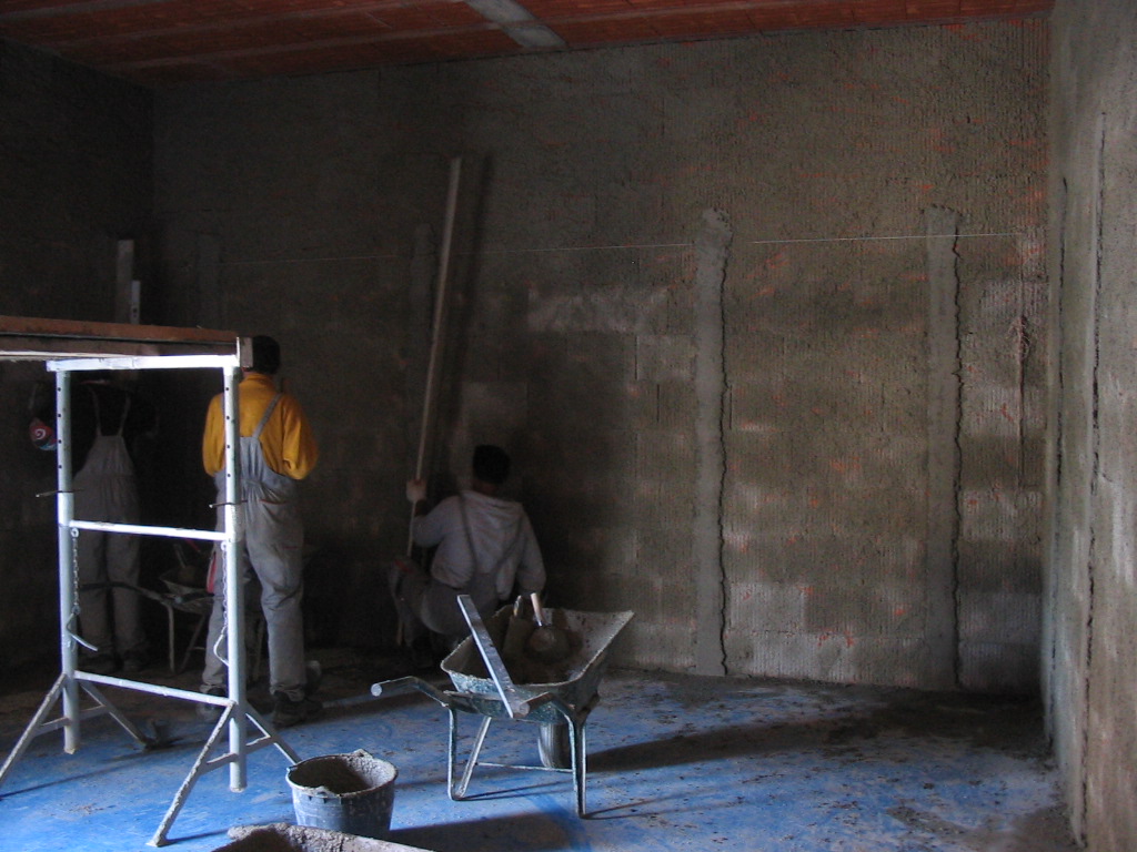

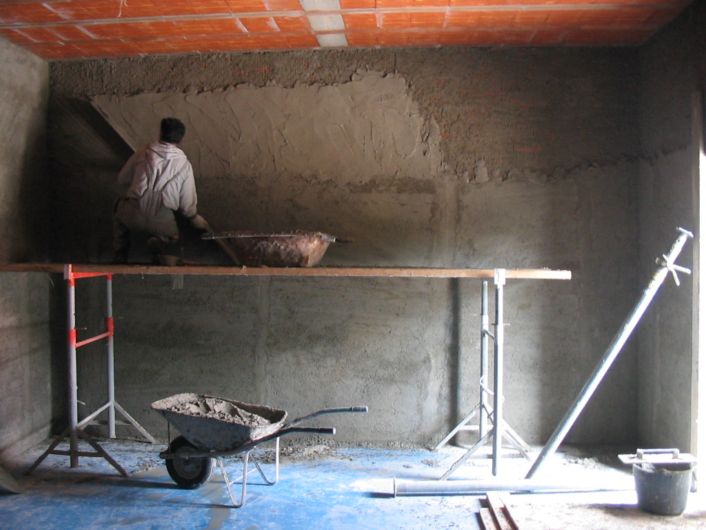

Danes so tudi spet pripeljali svinjarijo...
... in že obmetavajo stene

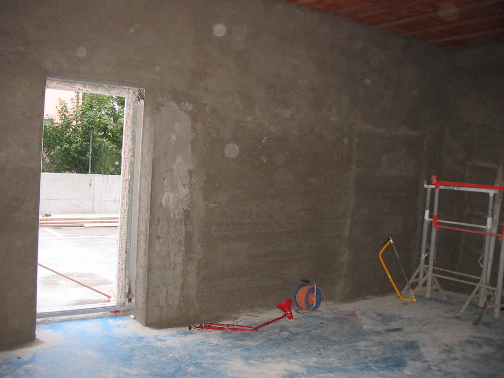

Objavljeno 19 september 2008 - 05:43
Živ.

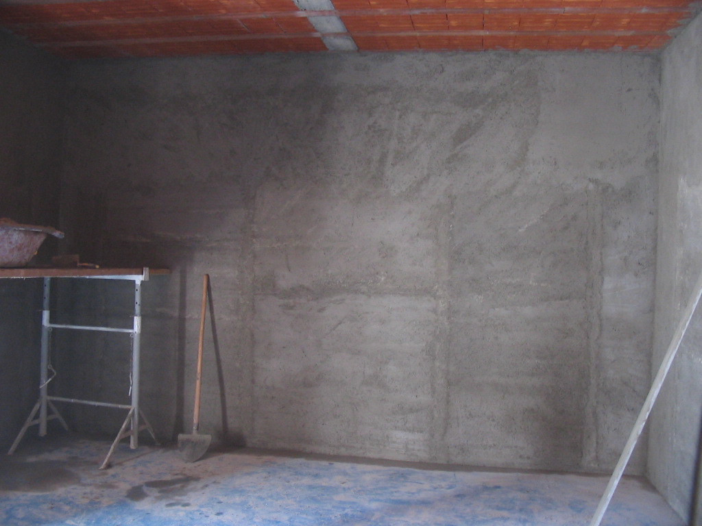

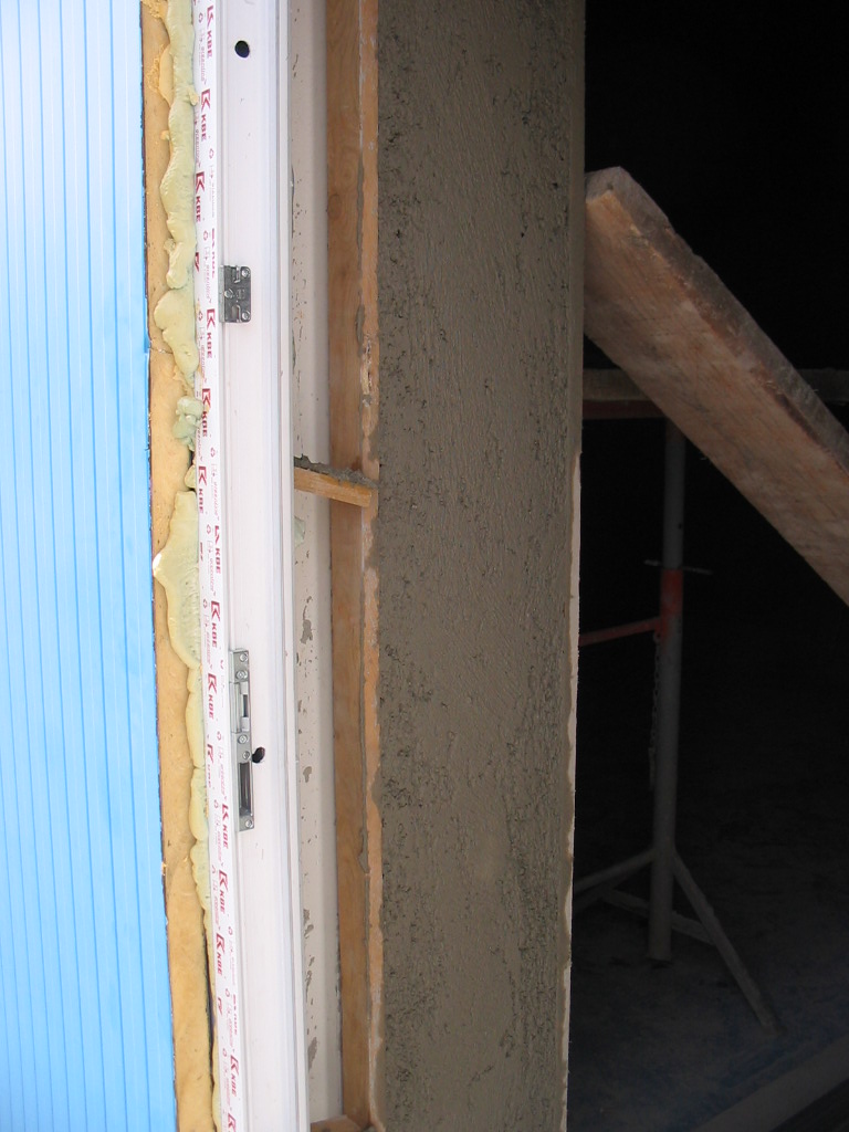

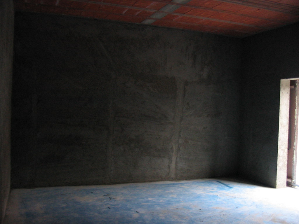

Danes so majstri končali z obmetavanjem oz ometom in morem rečt da so nardili nad pričakovanji oz so se zelo potrudli (očitno pomaga če jim daš zastonj kavo vsake 3 ure). wink.gif Zdaj so tiste špranje med cigli zaprte tako da bom zdaj vrjetno dosegel tistih 61db iz specifikacije oz meritev. V ponedeljek bi naj začeli z notranjo konstrukcijo,... upam da čimprej dobim tervol.

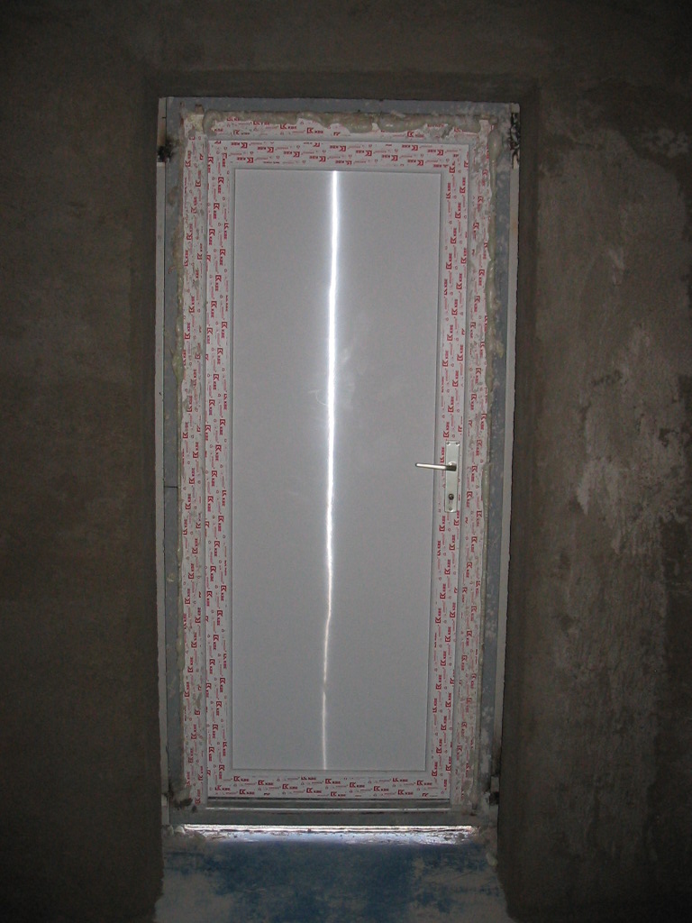

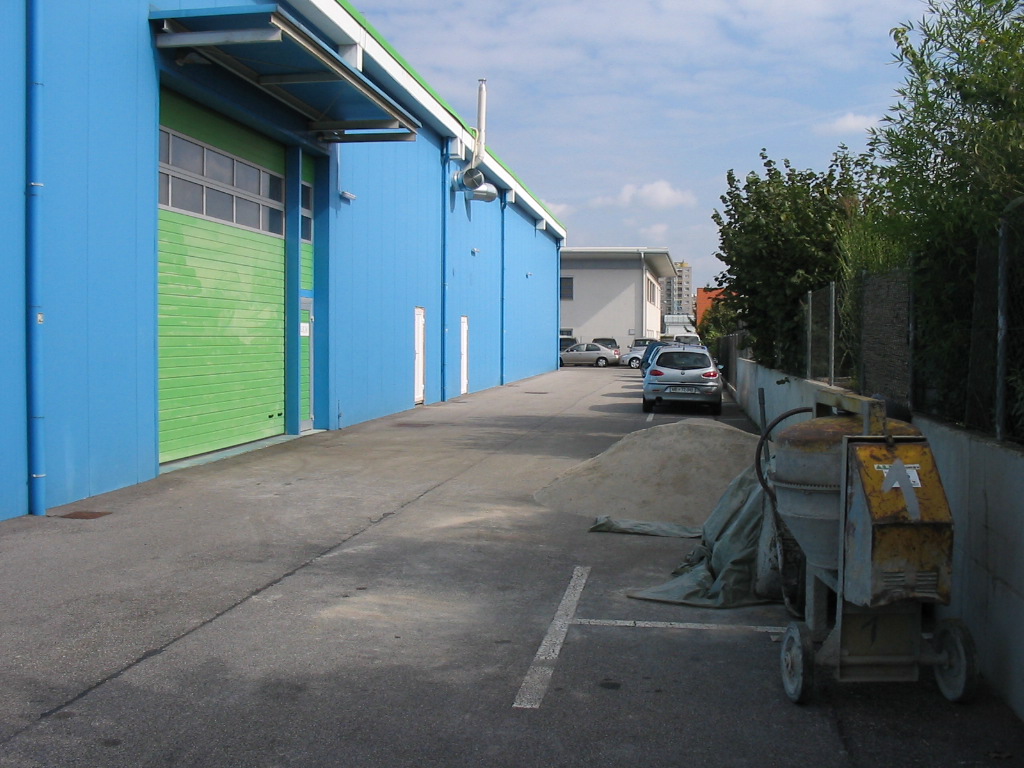

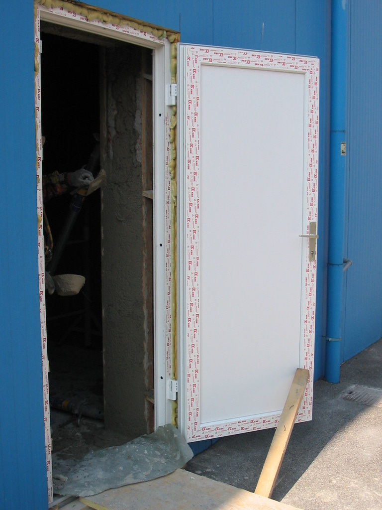

Zdaj morem poiskat neko gumasto peno, nekaj takega kot je kupil IXI ko je postavljal svoj room. Imajo kaj takega v Bauhaus-u, Obi-ju, Merkurju? IXI?
Nekaj slik:
