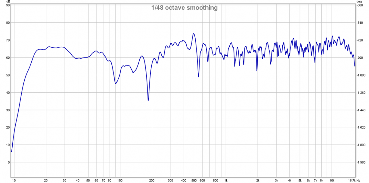

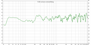

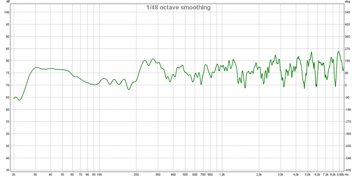

No, dobila sva se z Matejem da narediva še fine tuning.
(Matej bo še updejtal slikice, kako sedaj izgleda mix soba.)
Tukaj imate slikovni primer koliko pomeni urejena akustika in nato še fine tuning za določen sweet spot.
Fine tuning je potekal cca. 6 ur.
... kako drži, da se človek vsak dan lahko kaj novega nauči; npr. ugotovila sva tudi da včasih, če se samo vtikač obrne lahko očitno pri določenih zvočnikih prihaja do čudnih zadev... pa ima konkretne zvočnike. Problem v zvočnikih?
Pred tem sva dobila tudi devijacije v okviru 35-40dB navkljub kar konkretnem akustičnem tretmanu, kregalo se je "s prikljčkom"?. Ko sva to "električno situacijo odpravila" sva iz cca. 25dB devijacij, prišla na cca. 10dB, kot v resnih profesionalnih mix prostorih in to z main zvočniki + sub woofer enoto kjer je naloga še otežena.
Potrebno se je zavedat, da v realnosti ni povsem frekvenčno linearnih zvočnikov, ko proizvajalci navedejo frekvenčno linearnost npr. med 30-20.000Hz +/-3dB omenjajo grafe ki so izmerjeni v nadzorovanih lab. prostorih in na graf aplicirajo 1/3 smoothing!!! ... potem pa še merilni mikrofon, zvočna kartica, preamp... ampak to je kamilica proti nelinearnosti realnih zvočnikov.

In to sva z Matejem uspela v res zelooo maleeem prostoru brez kakšnih membranskih ali helmholtz resonatorskih absorberjev, ki imajo svoje spet specifične zahteve in probleme!
