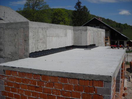

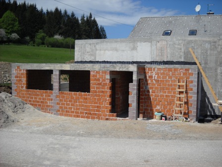

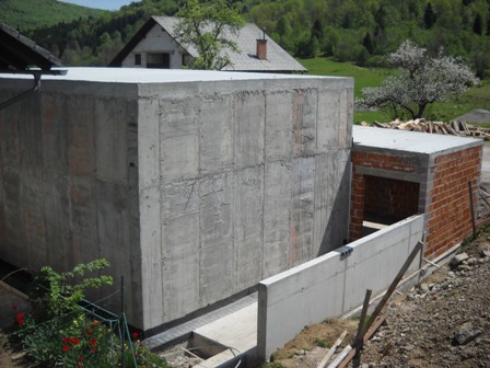

Objavljeno 03 maj 2012 - 03:32

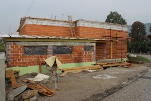

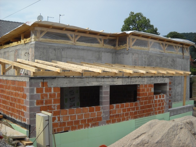

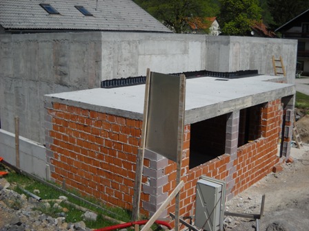

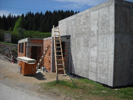

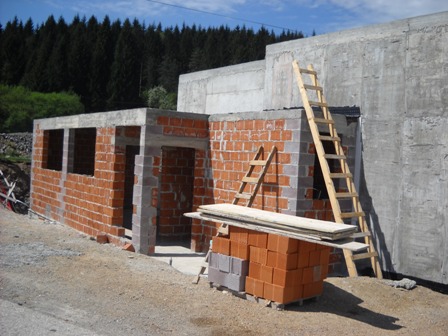

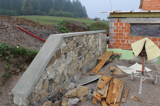

Smo bili kar pridni. Betonska struktura in prizidek (lounge) je končan. Sedaj nas čaka izolacija kompletnega objekta in obzidava z zidaki. Sledi streha in tlaki. Zaenkrat vse po načrtih.
lpp

#36 NLP
Objavljeno 03 maj 2012 - 03:40
Lepo!
Kakšen pa bo soundproofing med kontrolno in live room-om ter med booth-i?

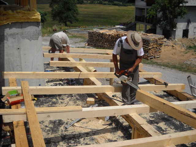

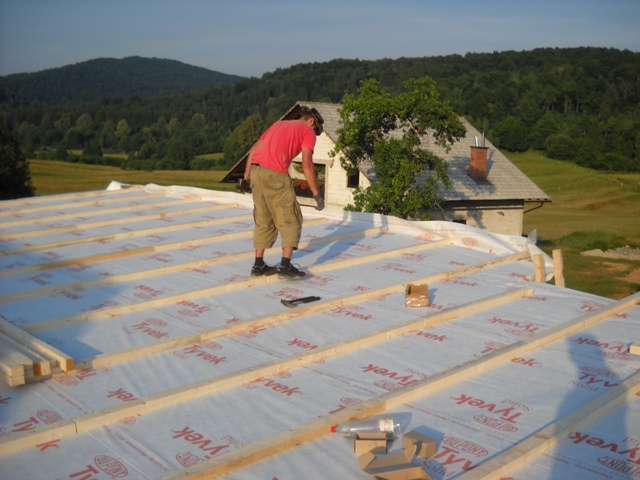

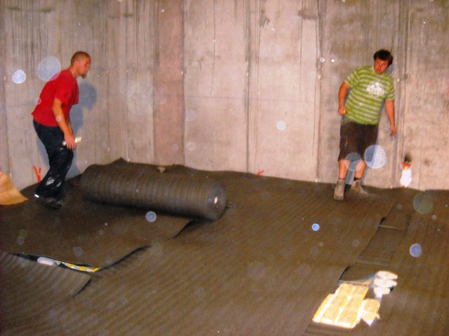

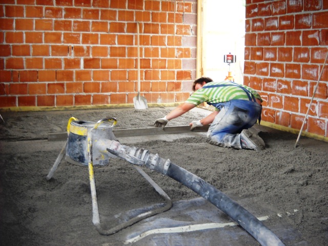

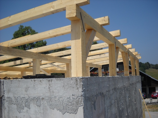

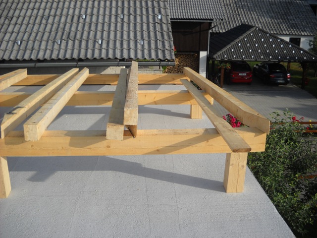

Objavljeno 14 julij 2012 - 07:54
Upadate, julij 2012.

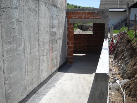

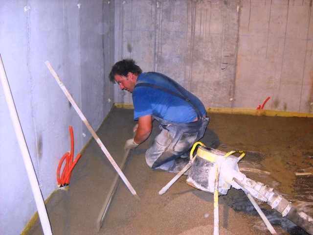

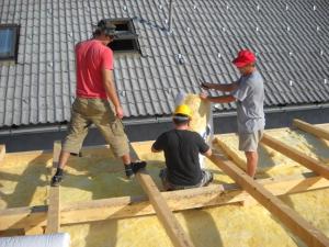

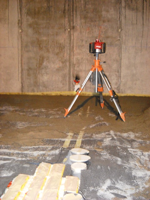

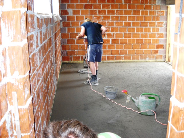

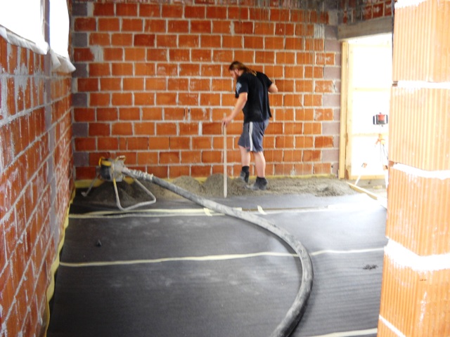

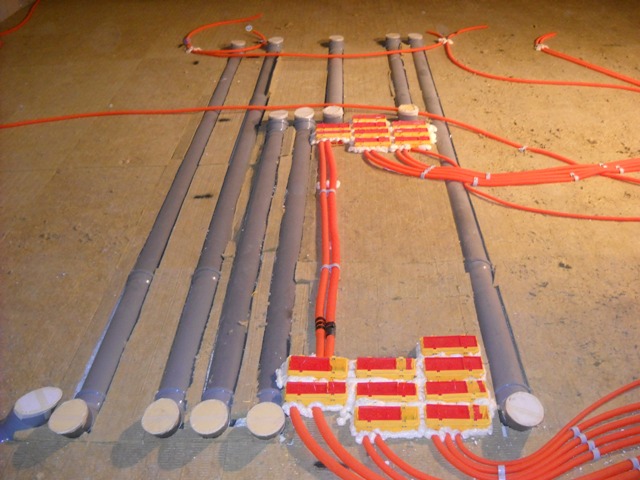

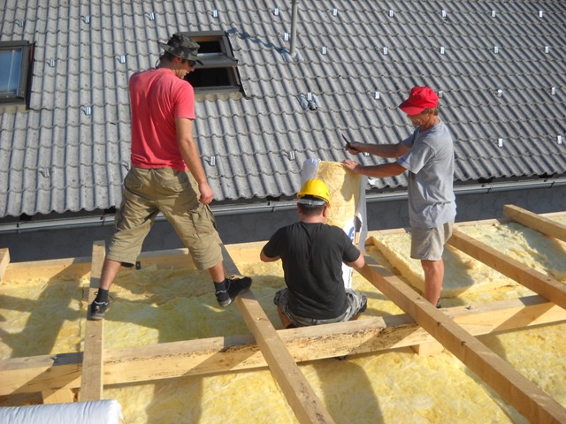

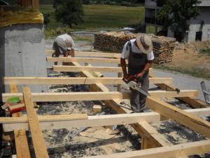

V juliju smo pripravili talno izolacijo, cevi za kablovje, zalili tlake in naredili streho. Konec julija začnemo s konstrukcijami v studijskem delu.
lpp

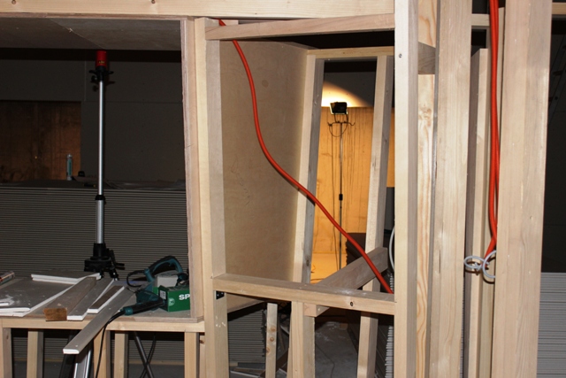

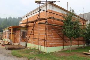

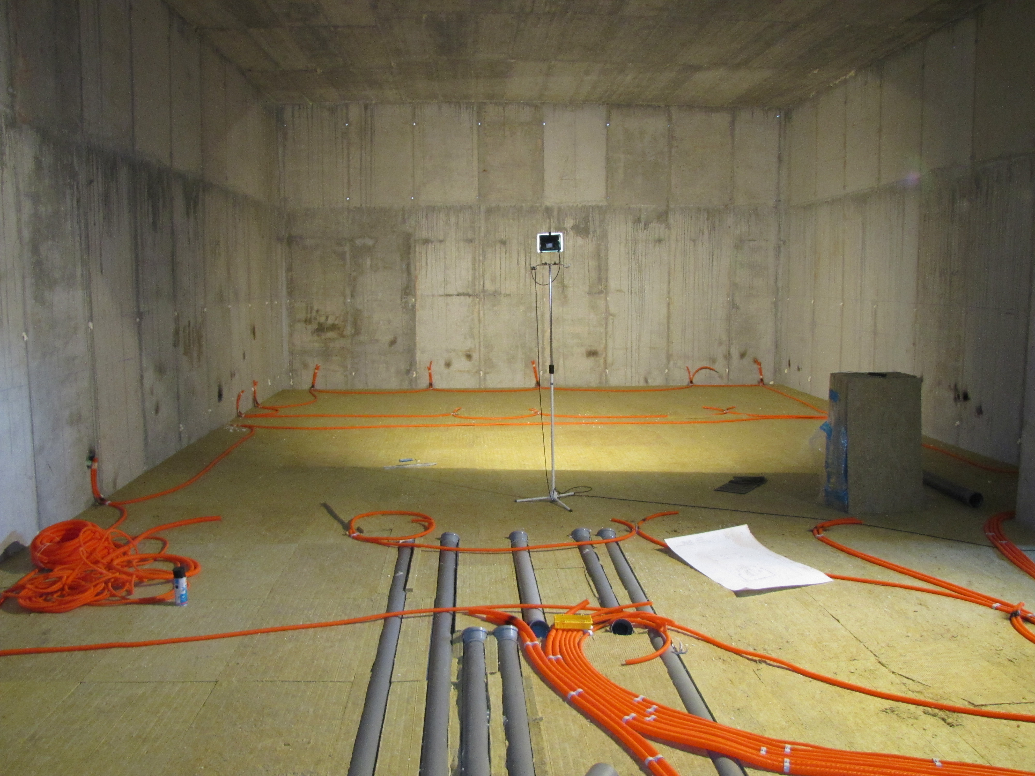

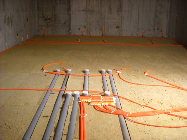

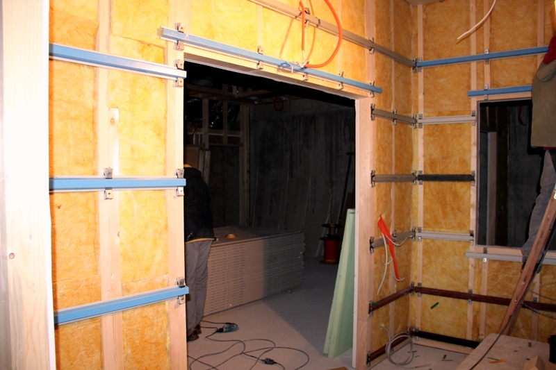

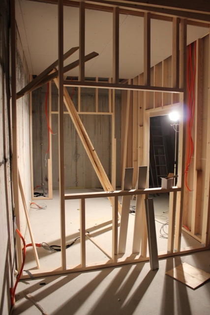

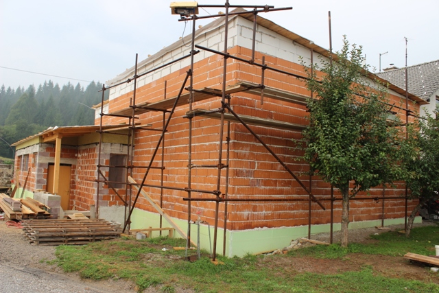

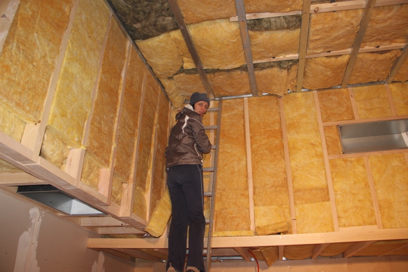

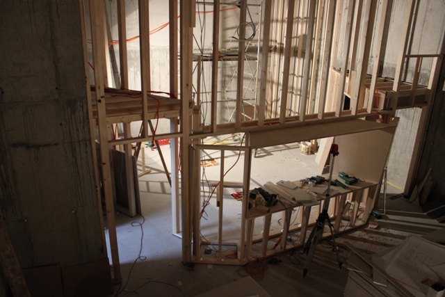

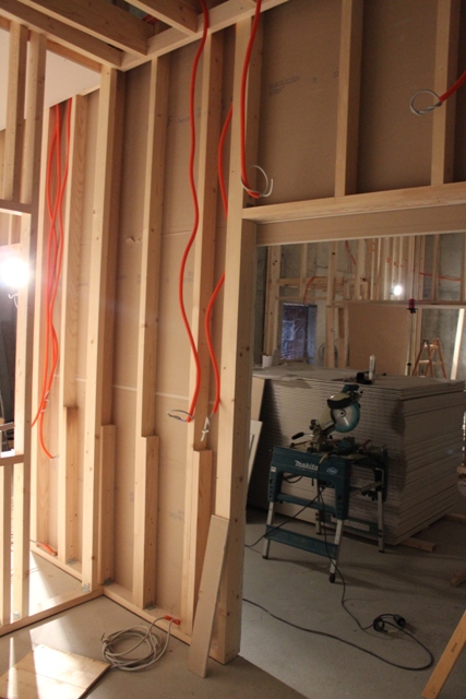

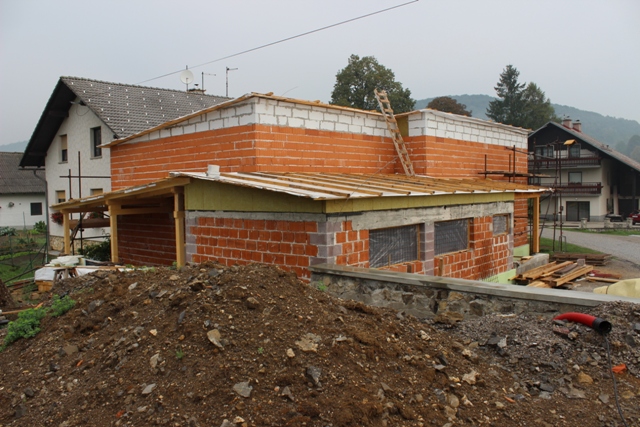

Objavljeno 18 september 2012 - 08:48
Wejla.

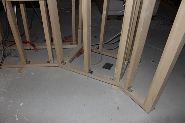

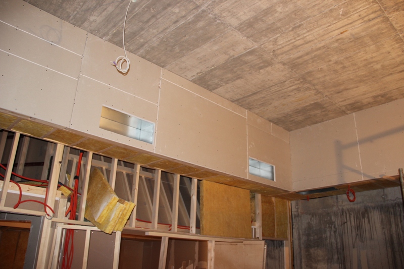

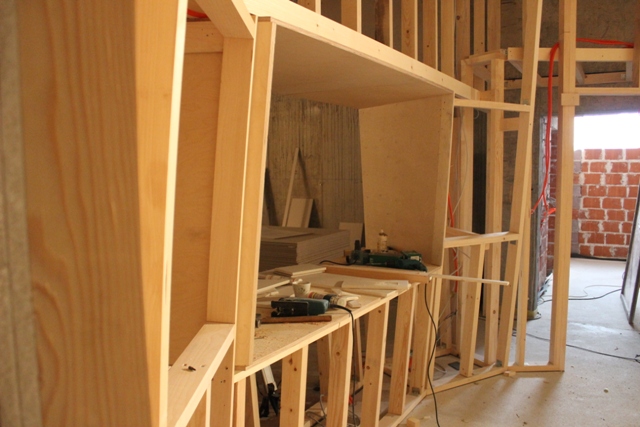

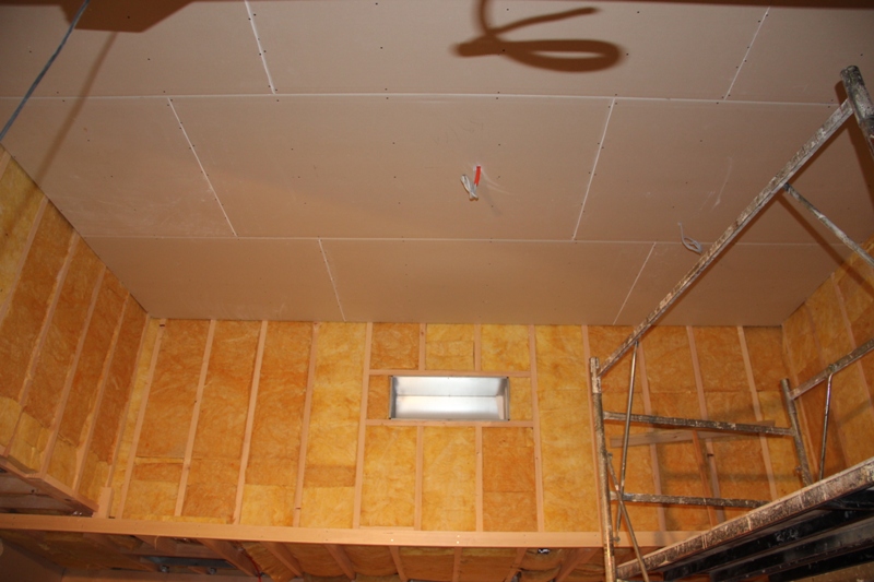

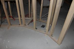

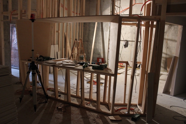

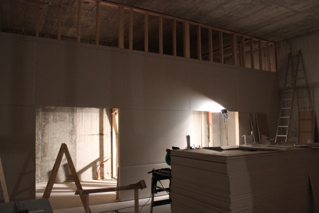

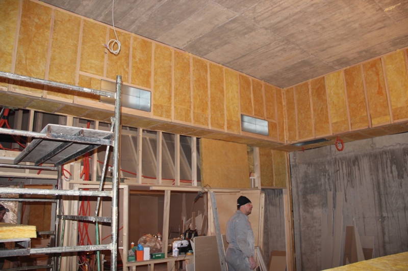

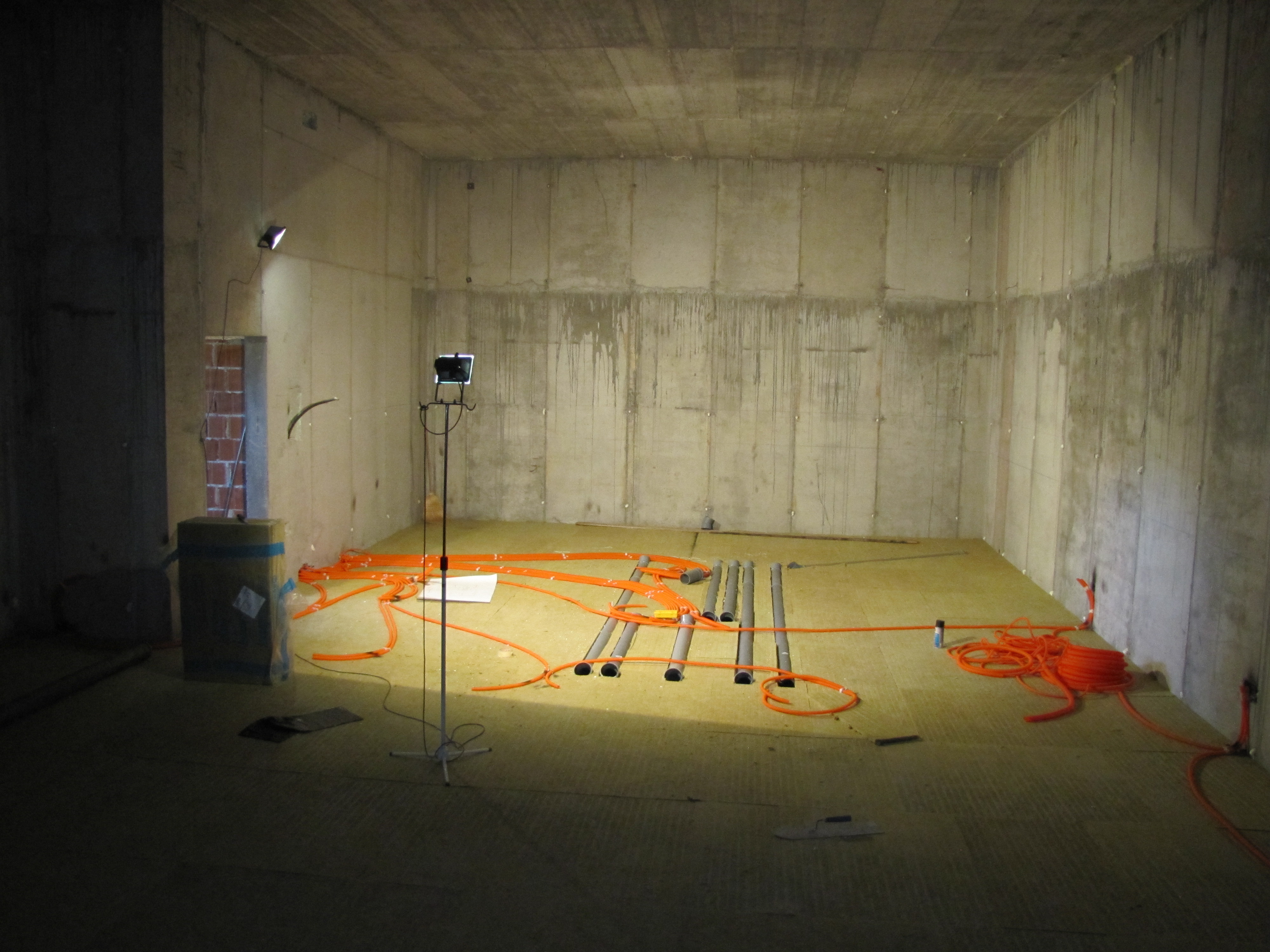

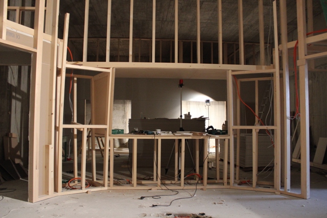

Izolacija objekta in sekundarna obzidava je narejena. Konstrukcije so večinoma končane. Kablovje bo v tem tednu naročeno. Izbiramo izvajalca za izvedbo ventilacije.
Primož

#43 NLP
Objavljeno 18 september 2012 - 08:03
Tisti pod je mišljen kot "plavajoči pod" in je iz kamene volne?
#44 KARIZMA
KARIZMA
  • 67 prispevkov
  • Location:LJUBLJANA
Objavljeno 18 september 2012 - 08:14
QUOTE (NLP @ 18. Sep 2012 21:03:58) <{POST_SNAPBACK}>
Ojla,

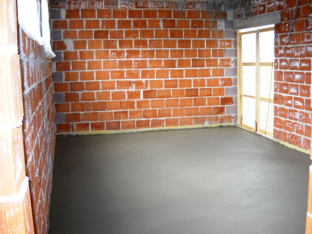

Struktura tal je sledeča: 8cm stiropora, 2cm trdega tervola, 0,5cm gradbene folije Termosilent in 6cm tlaka.
lpp
#45 NLP
Objavljeno 18 september 2012 - 08:16
To je mišljeno samo kot toplotna izolacija ne kot plavajoči pod?
#46 KARIZMA
KARIZMA
  • 67 prispevkov
Objavljeno 18 september 2012 - 08:19
QUOTE (NLP @ 18. Sep 2012 21:16:56) <{POST_SNAPBACK}>
Vse je za 0,4cm dilatirano od sten.
#47 NLP
Objavljeno 18 september 2012 - 08:24
Torej je mišljeno kot nekakšen plavajoči pod?!
#48 KARIZMA
KARIZMA
  • 67 prispevkov
Objavljeno 18 september 2012 - 08:25
QUOTE (NLP @ 18. Sep 2012 21:24:43) <{POST_SNAPBACK}>
Ja, nekako tako.
lpp
#49 NLP
Objavljeno 18 september 2012 - 08:32
Zakaj pa niste raje šli s kakšno resnejšo rešitvijo?
#50 KARIZMA
KARIZMA
  • 67 prispevkov
Objavljeno 18 september 2012 - 08:34
QUOTE (NLP @ 18. Sep 2012 21:32:22) <{POST_SNAPBACK}>
Ne vidim razloga. Wes pa tudi ne.
lpp
#51 NLP
Objavljeno 18 september 2012 - 09:08
Dobro, velja, hvala za odgovor.
