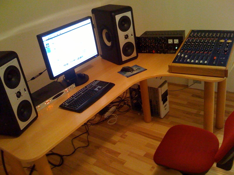

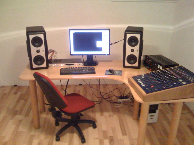

prve fotke tongue.gif ...
Slin slin? ... =)

Uf, čestitam!:) Zadovoljen? smile.gif) no glede na to da si si privoščil take monitorje jih ne zanemarjaj in jim kupi stojala ker si ne zaslužijo bit na mizi!!:))))
pa še nekaj napredka bo v soundu!:))
#41 kochobass
Objavljeno 06 julij 2009 - 12:59
vem vem... to bo počasi napredovalo... zdej je tko postavljen ker mormo še trekirat vokale pr men...

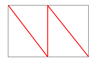

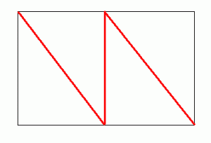

Najboljši izkoristek je da ga prerežeš na pol potem pa še po dijagonali !
Najbolje in njcenje je DP-8 10 cm.
Rezal z alfa nožom.
#47 saso
Objavljeno 07 julij 2009 - 02:11
QUOTE (ixi @ 7. Jul 2009 14:32:33) <{POST_SNAPBACK}>
Rezal z alfa nožom.
Na ta način dobiš mere 50cm x 60cm.

Če želiš enakokrake pravikotne trikotnike, je najbolje, da prerežeš ploščo pri 60 cm, tako da dobiš kvadrat 60*60 in pravokotnik 40*60, kvadrat prerežeš po diagonali, da dobiš dva trikotnika s katetama 60cm. Tiste pravokotnike pri vsaki parni plošči razrežeš na 3 pravokotnike 40*20 pri vsaki neparni pa pri daljši stranici odrežeš tako, da dobiš kvadrat 40*40 in pravokotnik 20*40, kvadrat zrežeš po diagonali, da dobiš dva trikotnika s kateto 40cm, pravokotnik pa razpoloviš in dobiš dva kvadrata 20*20, ki ju razpoloviš po diagonali, da dobiš dva trikotnika k=20cm. Prvi dve "nadstropji" daš največja trikotnika, v tretje daš v vogal pravokotnik 20*40, k njegovi daljši stranici trikotnik k=40, k krajši pa trikotnik k=20, tako dobiš sestavljen trikotnik k=60cm. Ko se ti nabere dovolj ostankov daš en pravokotnik 20*40 v kot, en pravokotnih prepoloviš, da dobiš dva kvadrata, kvadrat daš k stranici 40, in s tremi trikotniki k=20 zapolniš horizontalne stopničke in dobiš ravno hipotenuzo.
Tako sem jaz delal in mi ni ostal niti košček tervola.
