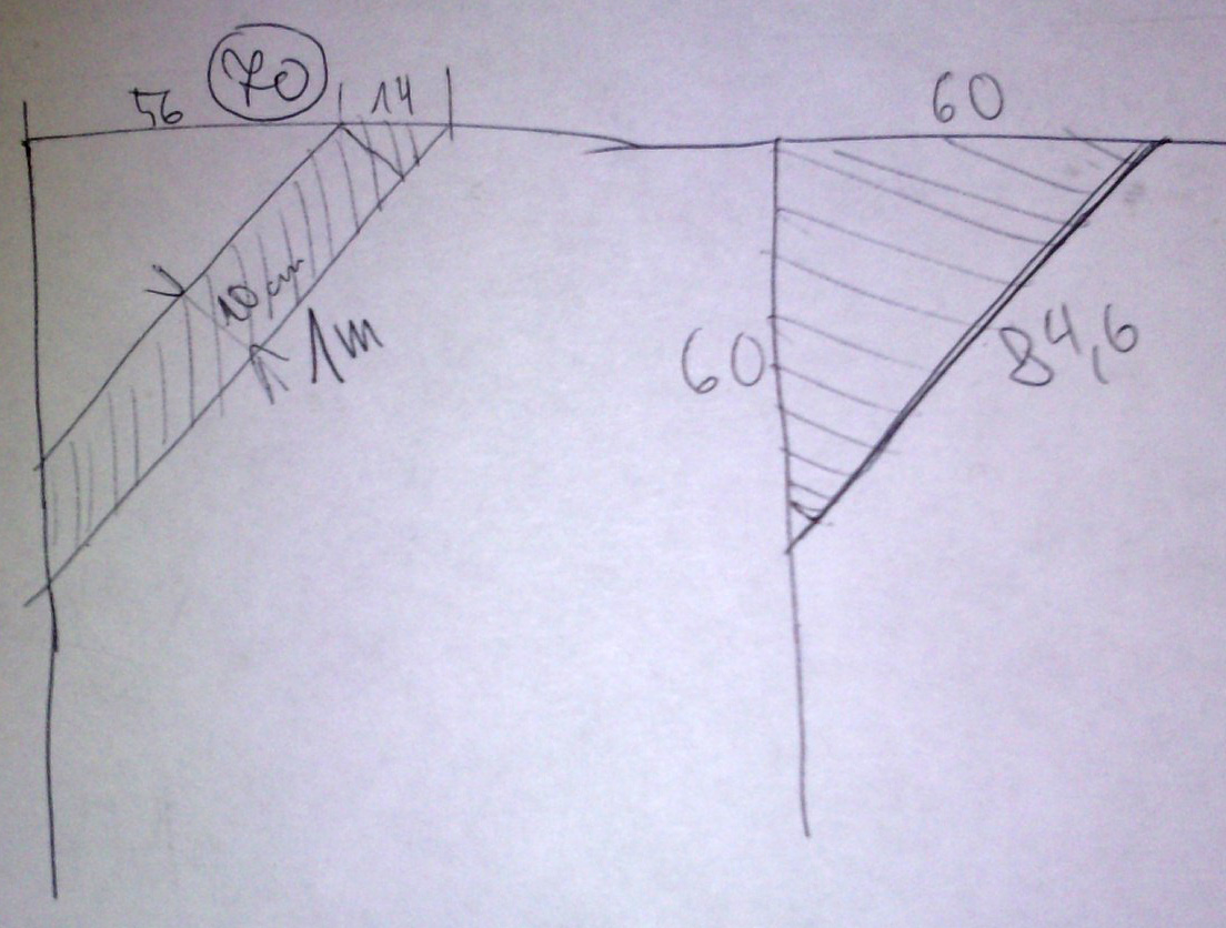

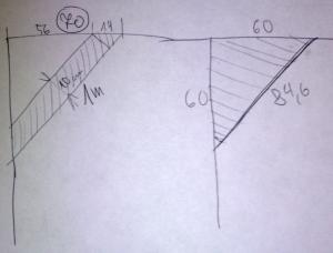

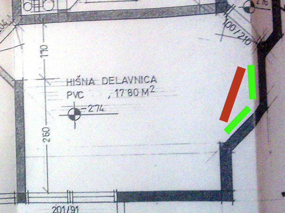

Pri načrtovanju obdelave za rec.rm. sem naletel na situacijo, kjer bi rabil vaš nasvet. Na pamet mi padeta dve možni varjanti za absorberje v kotu:
Katera mislite da bo učinkovitejša? Je mogoče rdeča varjanta boljša, ker še bolj "zgladi" kot in tako deluje kot malenkostni bas absorber?
#39 NLP
Objavljeno 28 marec 2009 - 09:51
Rdeč je nekoliko boljša izbira. tudi airgap je večji.
Tudi v spodnji/ sosednji kot lahko podaljšaš tega ta rdečega, ne bo nič škodovalo!
#40 Ziga
Ziga
  • Location:Kranj
Objavljeno 28 marec 2009 - 09:56
V tisti kot že tako ali tako pride superchunk smile.gif Zmaga torej rdeča verzija.

Verjetno je prišlo do majčkenega nesporazumčiča - superchunk pride v 90° kot, 125° kot pa dobi samo prečno panelo. Ravnokar sem poskušal v photoshopu narisat celotni trenutno planirani tretman, ampak se je izkazalo da v tem programu nisem ravno domač confused.gif Bom pa poskusil na peš, v smeri urinega kazalca smile.gif:
- Na načrtu zgornja stena: Izmenjaje 3 panele in 2 QRD, na tleh pa še 3 panele, prislonjene ob steno, da pokrijejo kot, nekako takole: |_\
- Vrata dobijo absorptivno oblogo, da bom še sosedom za kakšen decibel zmanjšal mogoče nehoteno poslušanje muzike
- 125° kot dobi prečno panelo, kot na sliki
- 90° kot dobi superchunk
- med njim in okni prideta 2 paneli na steno in ena na tla po principu |_\
- Čez okna pride snemljiv pokrov s peno na notranji strani (čim tesneje ob steklo). Okna so sicer dvojna, izolacijska, tako da resonanca šipe ni problem, zanima pa me učinek resonančne ploskve oz. votline med pokrovom in okni. Umes bo pena, tako da ropotala stvar ne bo, mogoče bom imel srečo in bo celo jedla kakšne pametne frekvence smile.gif
- v kot ob oknih pride premična panela, ki bo postavljena kot bas absorber
- na levi steni prideta 2 paneli in umes QRD ter 2 paneli na tla po znanem principu
- s stropa bodo viseli trije 2.8m×1m cloud absorberji (mišljen je bil sicer enoten okvir za ves strop, ampak sem ga zaradi lažje montaže in gradnje razdelil na 3 dele, površina pa ostaja enaka)

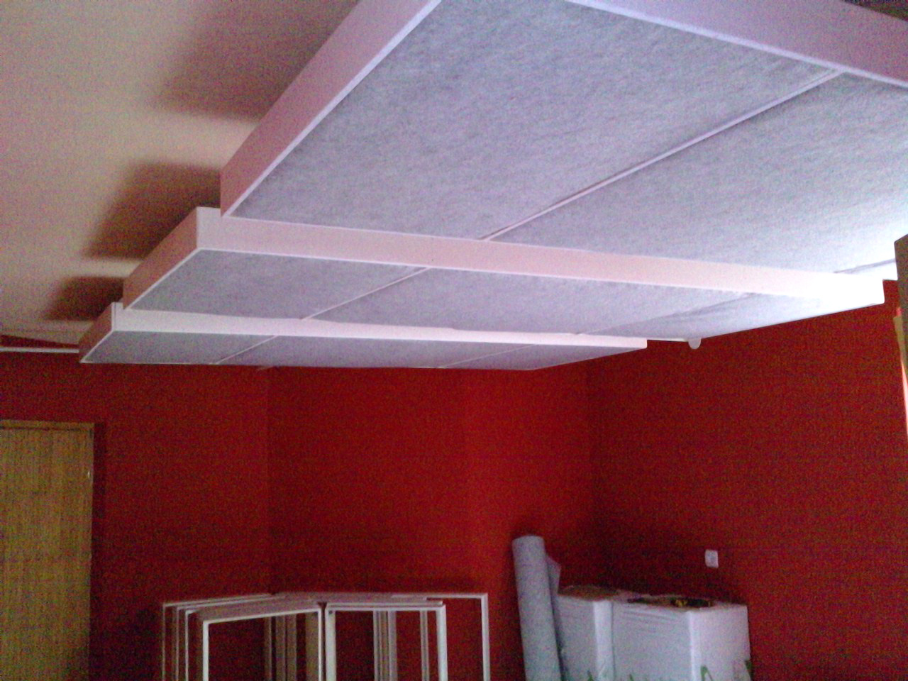

Tako, po več kot mesecu premora sem se spet lotil dela in trenutno imam problem, pri katerem mi bo mogoče kdo od vas lahko pomagal. In sicer z narejenimi okvirji za absorberje v kleti in poln volje do dela sem se odpravil v merkur po tervol, ki ga seveda nimajo na zalogi.
Zato me zanima 1. če ima kdo mogoče še kaj ostanka DP8(10cm ali 5cm) doma od svoje gradnje in 2. tisti ki ste to nabavljali, ste stvar naročili direktno iz fabrke ali ste jo kupili v merkurju/obiju/bauhausu itd. Skratka zbiram nasvete in informacije v zvezi s tem.
Poleg tega pa iščem še nekoga, ki ima laserki/plazma rezalnik ali pozna koga z dotično napravo. Rabim izrezat 20 lukenj iz alu ploščice, da bom naredil I/O konzolo v rec.rm.
Za vsako informacijo vam bom zelo hvaležen, če bo pa vse po sreči bo naslednji vikend že mogoče kakšno stvar posnet!

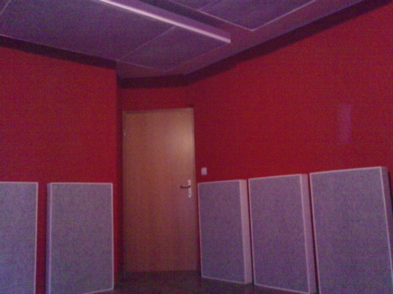

#47 Ziga
Ziga
  • Location:Kranj
Objavljeno 05 avgust 2009 - 03:08

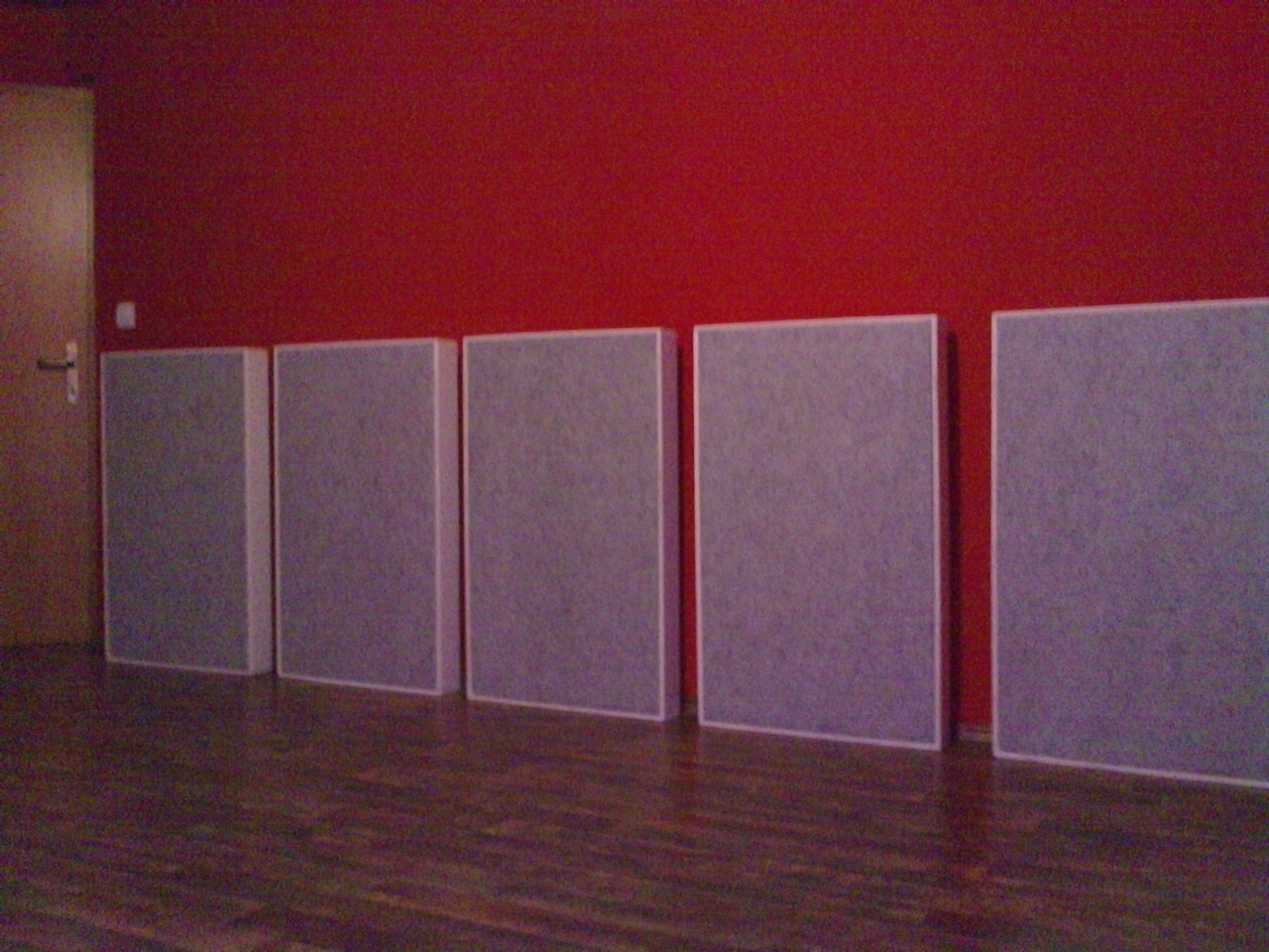

Tako, del muzikantove zaloge tervola že ponosno visi s stropa smile.gif in kar je še bolj všečno - razlika je že slišna, "flutter echo" se je vsaj prepolovil biggrin.gif

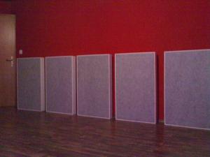

#48 Ziga
Ziga
  • Location:Kranj
Objavljeno 06 avgust 2009 - 06:58
Osebki na sliki so sicer nedolžni, pa vseeno nemo čakajo na obešanje tongue.gif

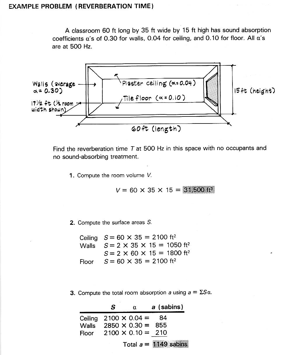

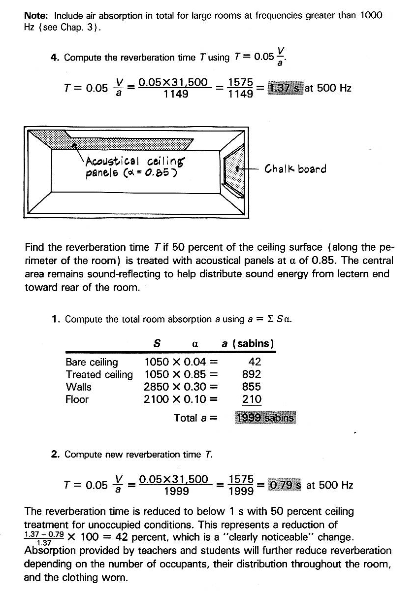

QUOTE (Ziga @ 7. Aug 2009 12:33:12) <{POST_SNAPBACK}>
Bongoman - če ti ni odveč, bi mi lahko napisal kako se lotiš takšnih izračunov, s kakšnimi matematičnimi ali programskimi ordji itd. Če poznaš kakšno preverjeno pravilno stran na netu kjer to najdem, bom zadovolen tudi z linkom. Itak grejo počitnice proti koncu, tako da bi nimam izgovora da nebi spet malo začel grizt v matematiko smile.gif

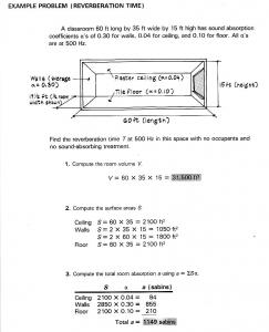

Ja tale bo mal težka, bl obstajajo bukle (taprave).
Da se s temi stvarmi poprimeš je treba zadeve preštudirat praktično od A-Žnj.
Tuki je sam en tak zelo šolski čist tko grobi primer izračuna, da se stvar minimalno razume kako in kaj.
Vrednosti "a" so vzete iz tabel za posamezne materiale....
Sekenirano iz bukle: Architectural Acoustics , avtor M.David Egan, založba MCGraw-Hill Book Company

#59 NLP
Objavljeno 07 avgust 2009 - 01:43
QUOTE (bongoman @ 7. Aug 2009 11:38:43) <{POST_SNAPBACK}>
U bistvu sm mislu to:
1. zmeriš prostor
2. izračunaš odmevne čase po oktavnih pasovih
3. izbereš absorberje (membranski, resonančni, porozni)
4. določiš odmevni čas (npr. 0,2s)
5. vstaviš v izračun absorberje da dobiš koliko posameznih absorberjev potrebuješ
da bo prostor imel izbran odmevni čas po oktavnih pasovih (frekvencah)
6. se lotiš dela in paziš da izbrane absorberje med seboj dobro "premešaš"
7. opraviš meritve in po potrebi dodaš kak element
8. lahko začneš delat muziko in si ves vesel
- razni kalkulatorčki na netu me ne zanimajo
- sem pristaš pro tehnike (old skul izračuni in grafika)
- uporaba samo laboratorijsko preverjenih absorberjev
V končni fazi od vseh članov, ki so se lotili izdelave studia še nisem zasledil
izračunov za cel prostor (sem pa tja za kak posamezen element).
Kdor je napravil meritve je sicer dobil bol ali manj lepo "flat" sliko frekvenčnega odziva,
vendar pa še vedno ne vemo kakšen je odmevni čas.
Se pravi je bolj približno akustično obdelano in zagotovo dokaj dobro obdelano proti hrupu, ki gre iz prostora.
ps
Za lastne potrebe kokr kdo hoče. Bolše in pravilneje ko bo prostor večja je možnost za dobre posnetke.
Zaenkrat pa je moje mnenje, da je vse bolj en boljši ali slabši DEMO posnetek!
LP bongoman
Da izmeriš prostor izračunaš in izmeriš moduse, določiš tip dizajna kontrolne je vse okej.
Da pa greš računat sabine z upoštevanjem kakšni materijali so vgrajeni in kaj boš dodal pa je res old skul (zato sem pripopal ono tabelo iz SAE strani)... sploh pa materijali med seboj zelo varirajo, marsikaj je nepredvidljivo pa si tam.
Da finančno opravičiš akustično svetovanje potem ja, da naročnik gleda belo in ne ve kaj je sploh to, fascinira ga pa ja.
Ne me narobe razumet!; ampak nekaj je teorija in zelo drugo praksa.
Žal nobena meritev absorberja izpod 120... 100Hz ni več merodajna a vsi vedo da je absorber za iznad recimo 120Hz enostavno izdelat s klasično izolacijo.
Na kratko bi ponovil povzetek prej napisanega: ... a nenazadnje; tudi ko skalkuliraš moraš natlačit noter čimveč broadband absorpcije in se zelo izogibat tjunanim resonatorjem...
Resonančnih absorberjev se izogibajte (recimo helmholtz)! Čeprav jih eni akustiki radi uporabljajo ampak ne vem če tudi sami potem delajo v teh prostorih:)
Dobro damfani membranski so že boljši ampak moraš vedet kam spada... dobro to tudi ni težko in nelogično.
... a najboljši absorberji so porozni!
Kaj hitro lahko ustvariš specifičen zvok prostora, ki ga bo dobila z aktivnimi elementi.
Pri arhitekturni akustiki je dovoljeno marsikaj pri studijski pa ne, sploh v režijah/ kontrolkah/ tracking, mix in mastering prostorih.
Meritve in korekture po tretmanu pa je jasno.
Pri malih prostorih (kot so vsi tukaj razen Valetovega) ne boš dosegel cca. 0.2-0.3 odmevnega časa, če se ne boš odpovedal linearnejši zvočni sliki. A odmevni čas malega prostora ni v redu... efekt kopalnice...
A kdo bo tukaj delal izračune, če ne vedo niti razlike med absorberjem in difuzorjem (NE VSI seveda! večina pa).
Kdo bo to plačal, če je problem da si sploh naredi tretman kaj šele kupi (čeprav "njegov" HW stane vsaj 2x toliko... teh primerov je ogromno), delajo v golih prostorih. Tudi če gre za resnejše studije.
Niti ne slutijo kako bi se izdelek lahko bolje naredil in slišal.
Upam da veš kaj hočem povedati.
Imel sem kar nekaj linkov a ker se te zadeve ne obnesejo, bog si ga vedi kje jih imam.
Drugače pa googlanje...
