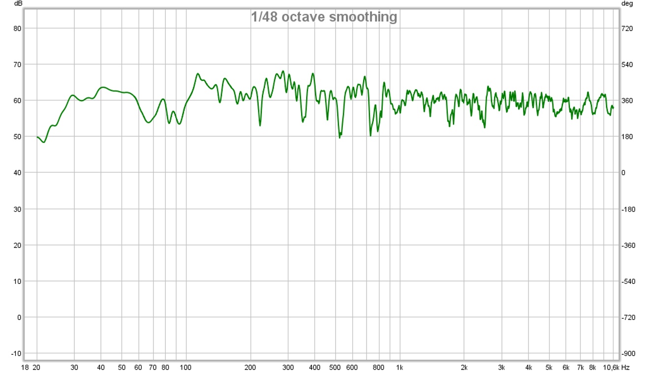

Zadnje meritve sem objavil predlani maja, vmes sem sicer dodal še ene par malih absorberjev, ampak še vedno niso zmontirani na svojih pozicijah, niti ni dnarja trenutno, da bi čisto zaključil kar je v planu, sicer se pa itak da super delat in se nikamor ne mudi wink.gif z Nenadom sva vmes tudi malo skalibrirala sube in pozicijo monitorjev.
Kakorkoli, graf se je kr popravil od tistega prejšnjega (predvsem na visokih), ker sem imel takrat input signal na zgornjih monitorjih -4db (tak so prišli serijsko) namesto 0db in se to logično kr pozna...ne samo na grafu wink.gif

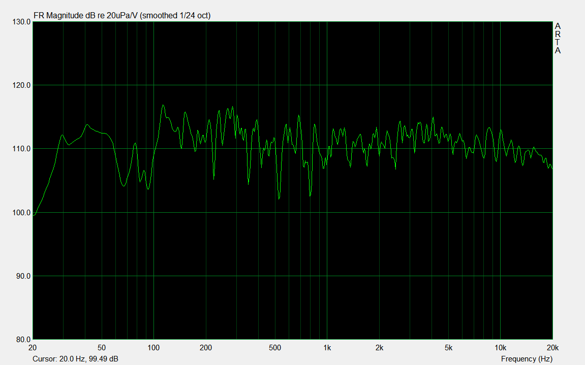

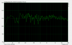

Pa še en do 10khz

no vidiš, -4dB:(
kakorkoli, večji so prostori, bolj iznad cca. 12, 14kHz (odvisno od prostora in tipa dizajna) nizke frekvence se absorbirajo skozi zrak.

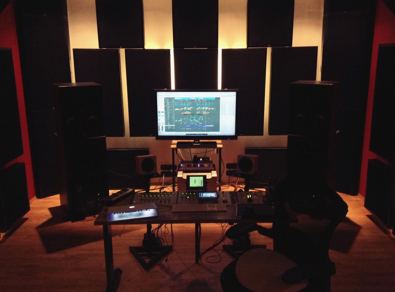

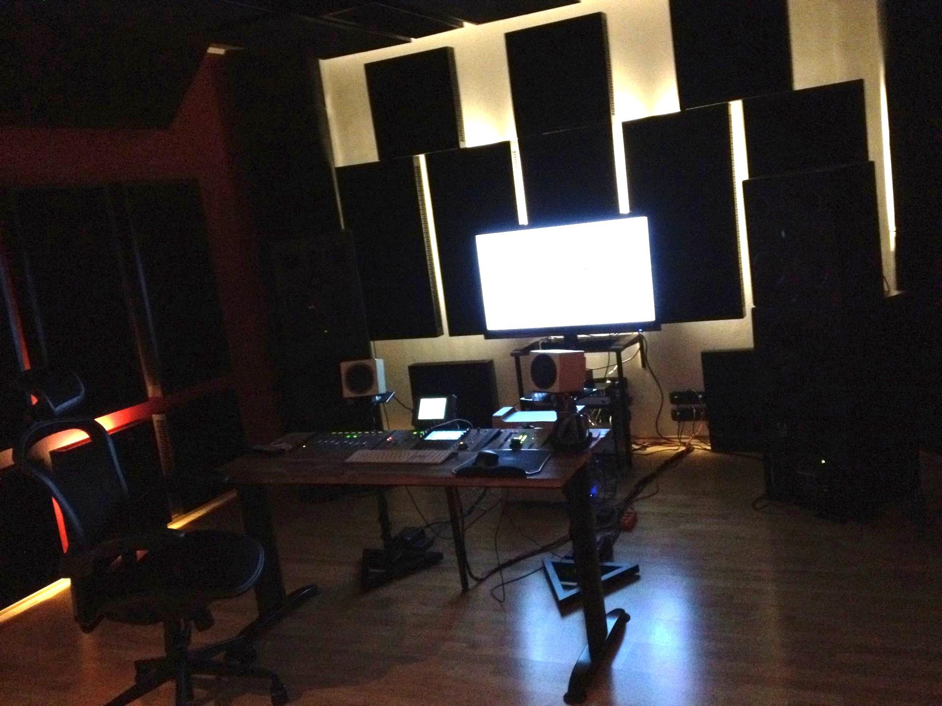

Končno sem si vzel nekaj časa in zrihtal še stenske luči. Morem rečt, da izgleda boljše kot sem si zamislil in meni osebno je res hud feeling delat ob takšnem lightu pa še za oči je lažje ko je več svetlobe za TV-jem.
Next step: montiranje mat okna v zunanja vrata - malo dnevne svetlobe ne bo škodlo ko ne delam muske :]

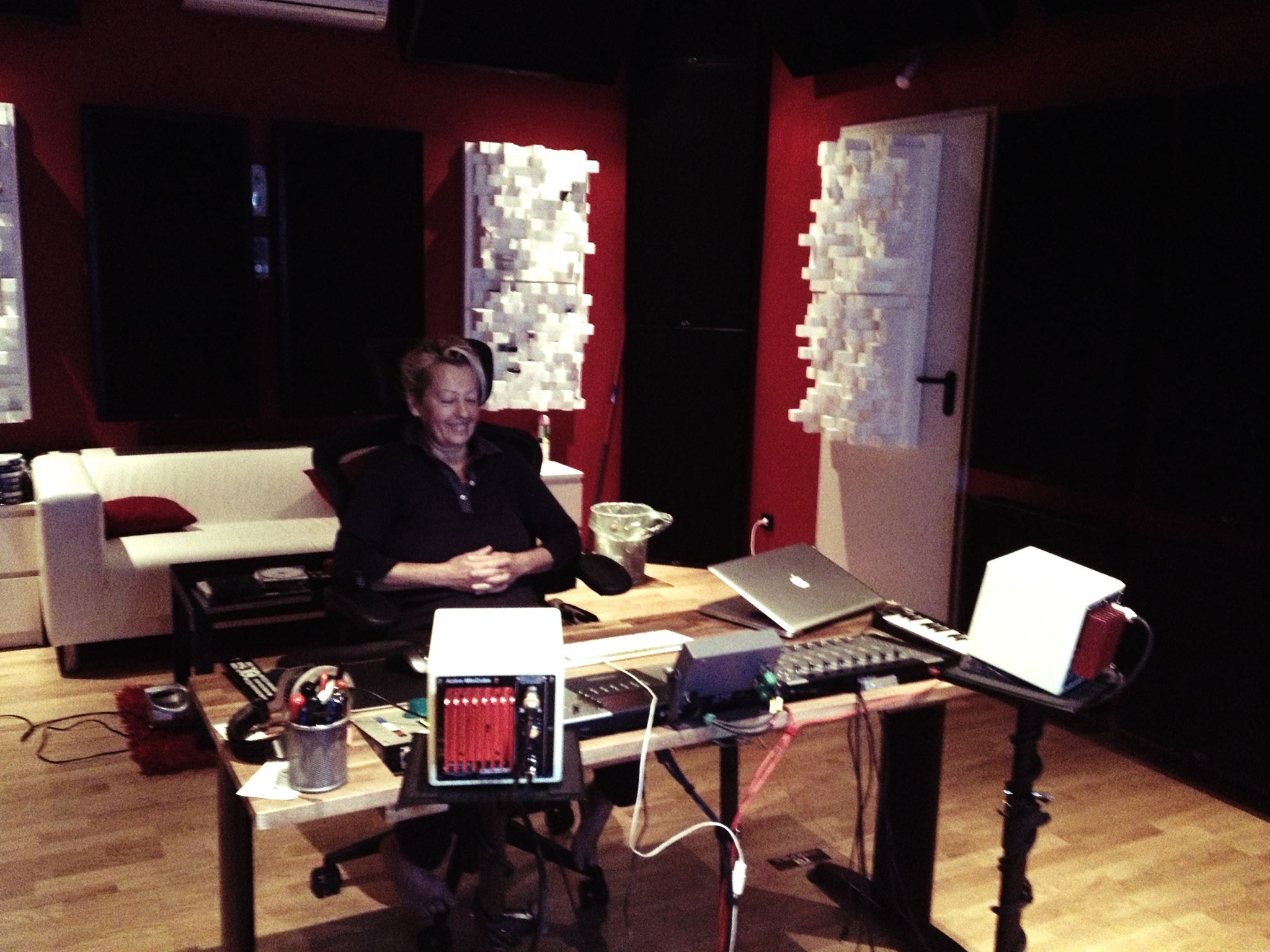

Moja mama pride včasih na obisk v studio in uživa ob poslušanju novih komadov hehe.
