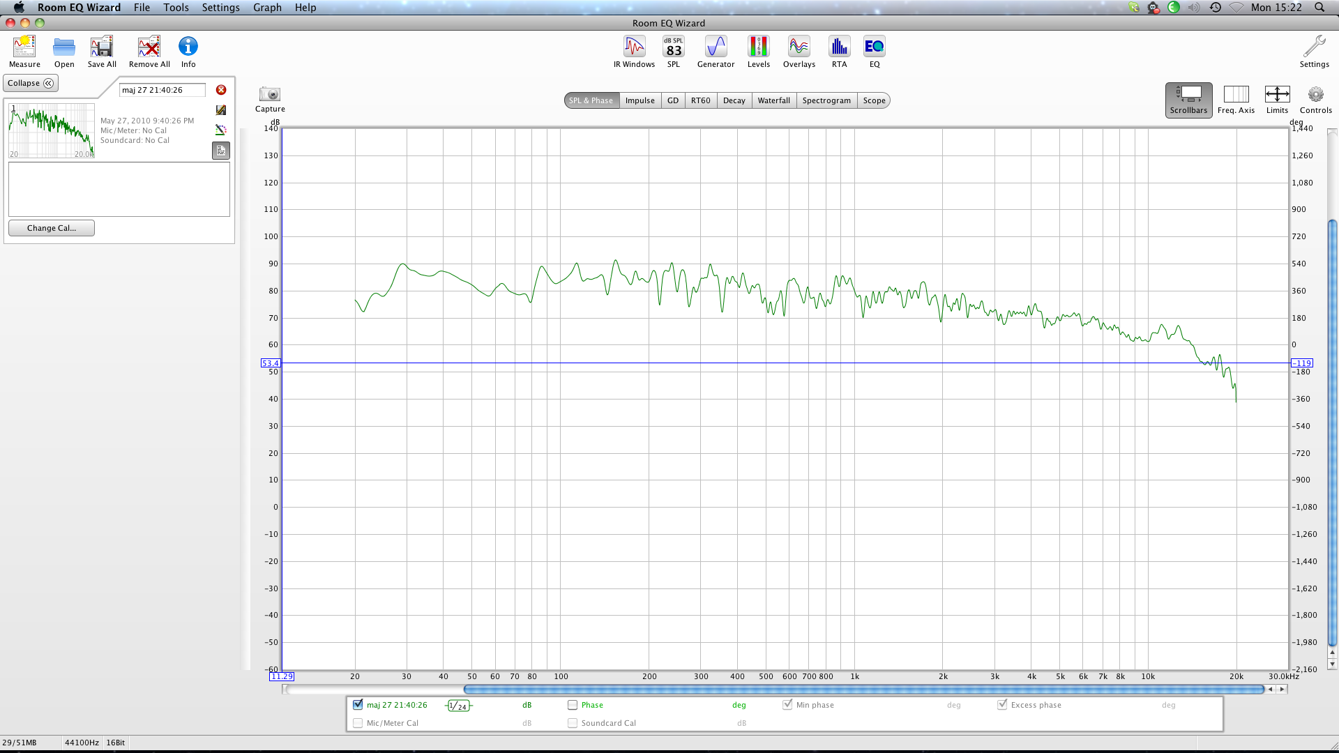

#402 Vale
Objavljeno 31 maj 2010 - 02:55
Aloha.

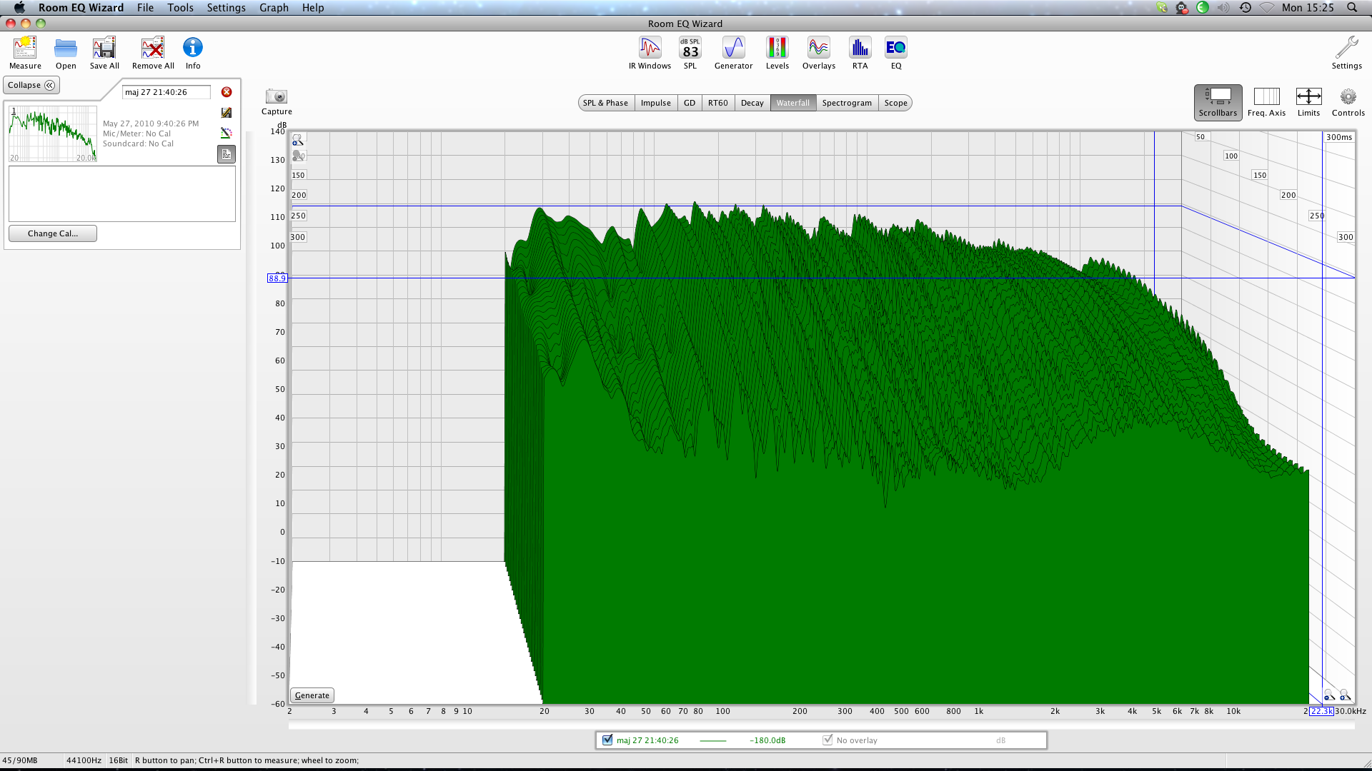

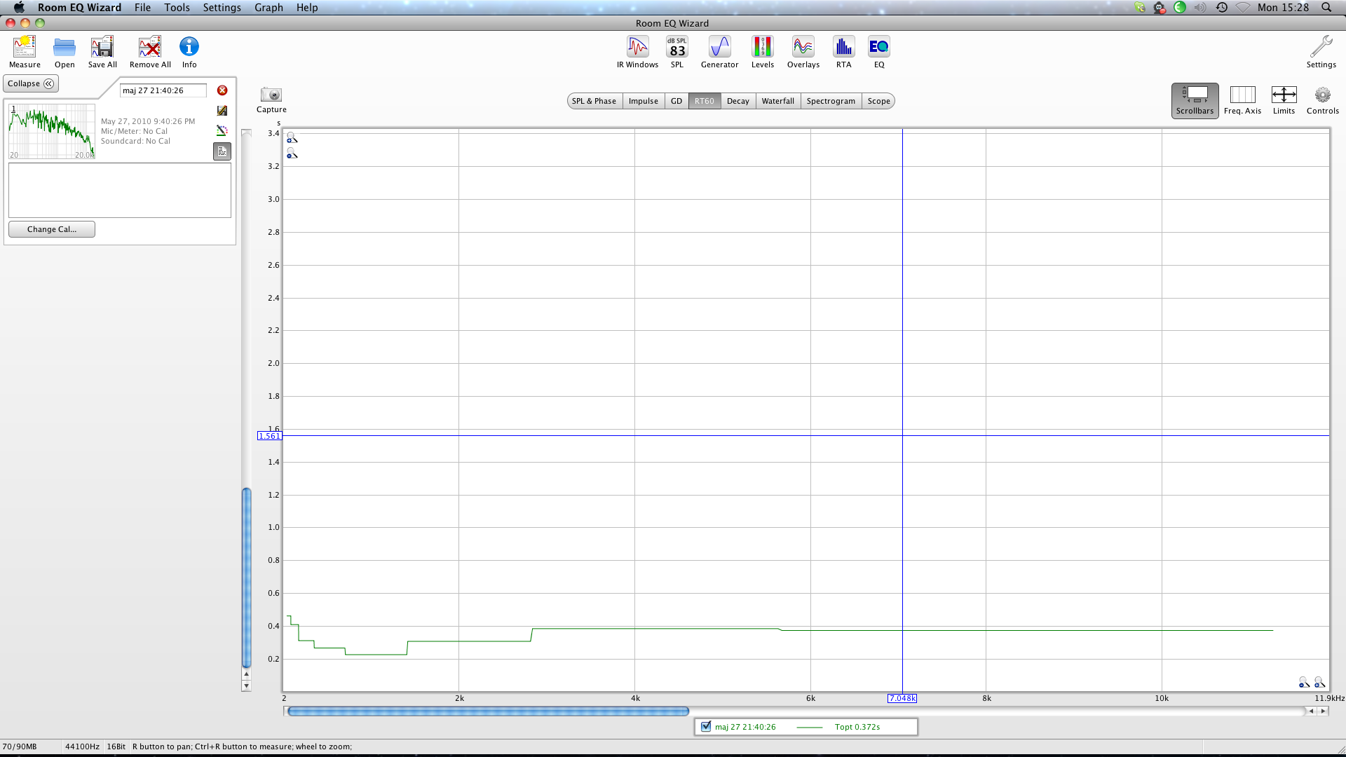

Pred par dnevi sva si z NLP-jem vzela čas in nardila nove meritve. Nardila sva ene 30 meritev in vmes premikala monitorje, tako da zdaj questedi končno stojijo na pravem mestu... prej so stali narobe za ene 30cm, zdaj so malo bolj naprej in bolj narazen, zato sem moral tudi z mizo malo nazaj.
Sicer še mi manjkata 2 bass trapa na sprednji steni, ampak trenutna situacija izgleda super...
Smooth 1/24
Screen_shot_2010_05_31_at_3.22.09_PM.png Screen_shot_2010_05_31_at_3.25.42_PM.png Screen_shot_2010_05_31_at_3.28.40_PM.png
#403 E.B. King
Objavljeno 01 junij 2010 - 01:51

#405 Vale
Objavljeno 01 junij 2010 - 11:46
QUOTE (E.B. King @ 1. Jun 2010 02:51:53) <{POST_SNAPBACK}>
QUOTE (ixi @ 1. Jun 2010 11:53:42) <{POST_SNAPBACK}>
A to je dobr al kaj ??
glede na to, da si dal že pri sebi kr nekaj skozi glede akustike, predvidevam, da veš kaj je dobro in kaj ne? smile.gif
lahko pa nardim soomthing grafov na 1/12 al pa 1/6, če bi rad, da še malo lepše zgledajo jumping0046.gif

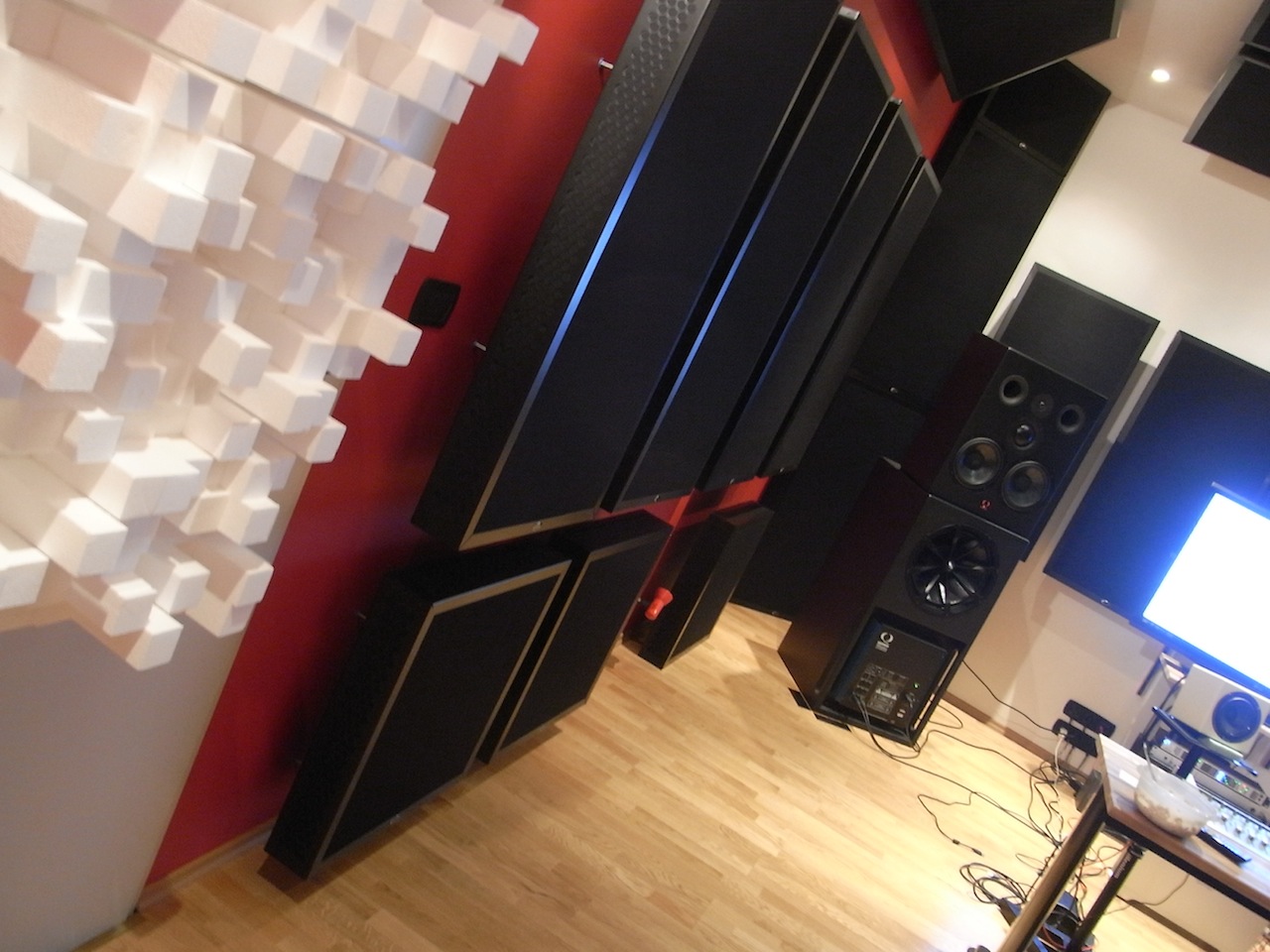

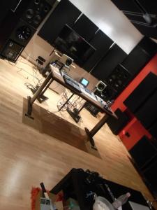

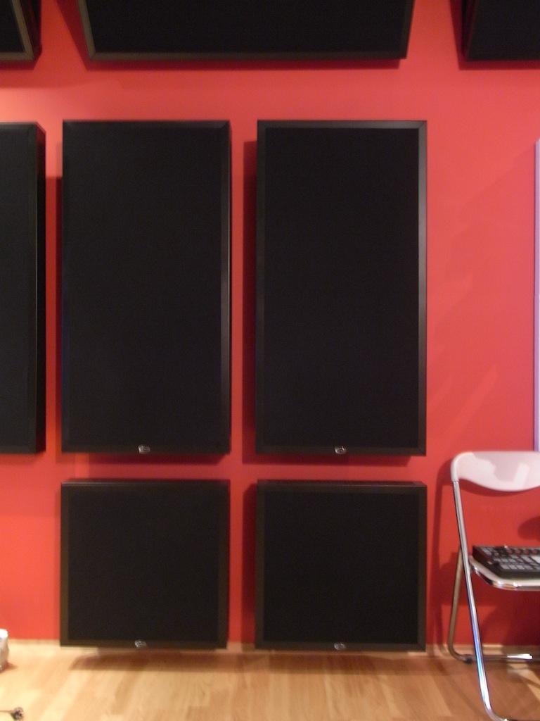

Objavljeno 27 januar 2011 - 11:38
No, po daljši pavzi v tej temi, je čas, da kaj novega prilimam. Ker je finančno stanje enako dreku, vse skupaj pač traja, da se kam premakne... se pa lahko pohvalim z mojimi dosežki in rezultati, če se že z minusi na računih ne morem lol.gif dost heca...

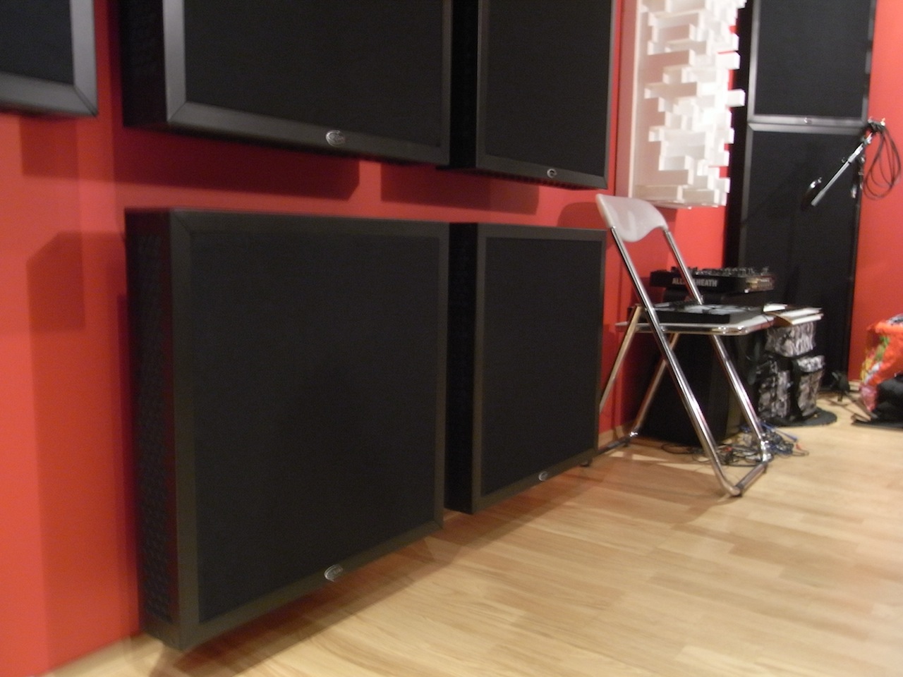

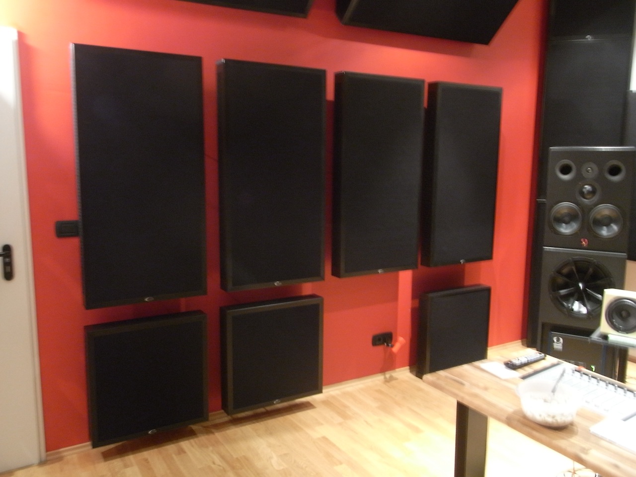

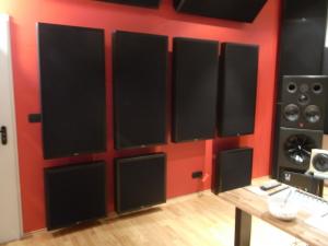

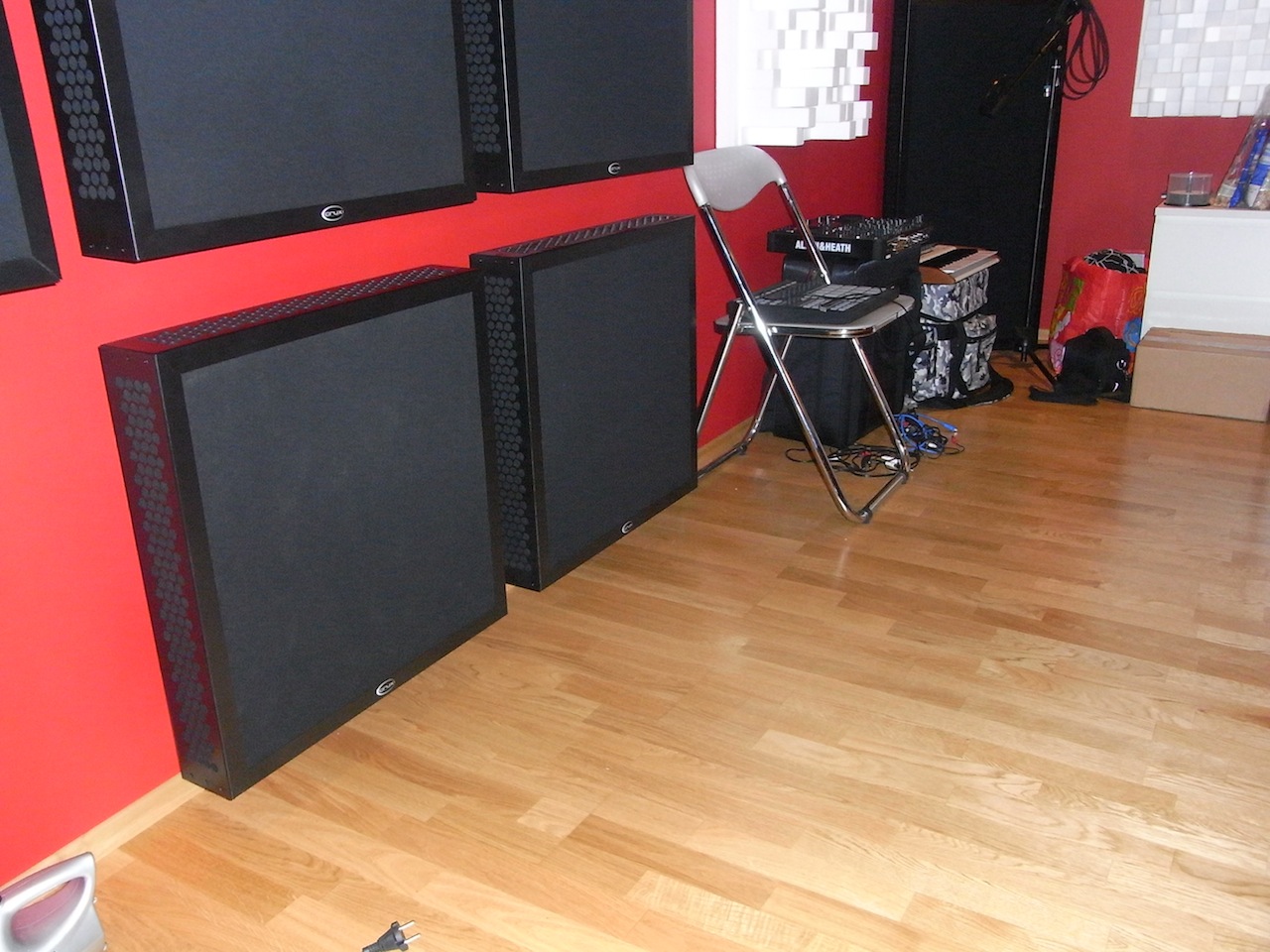

V glavnem, danes sem si vzel malo časa in začel montirat spodnje male absorberje na prvih refleksijah, ki so mi stali cca 3, 4 mesce. Zdaj ostane samo še sprednja stena... ko me sreča gnar drunk.gif
p.s.: d sound iz getting grejt punk.gif
Cheers.

#408 mateollo
mateollo
  • 110 prispevkov
Objavljeno 28 januar 2011 - 08:45
dobr tole Mike wink.gif mas cel absorber party:) dej kksn graf kako se je spremenil, (vrjetno kksn db al pa samo da nimas odbojev ane?) da bo forum vesel... mater se morm oglast da raj slism.

thanks... nimam več mikrofona za meritve, bom si ga moral sposodit nekje prej. Ja oglasi se že 1x wink.gif

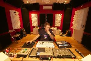

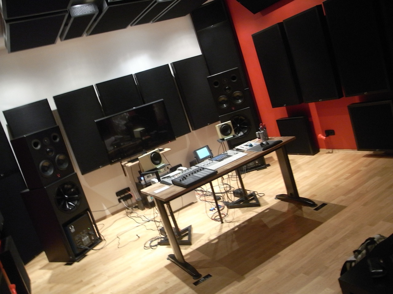

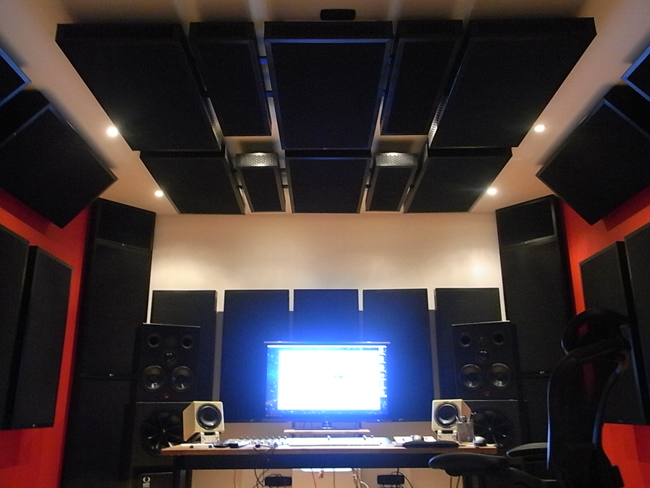

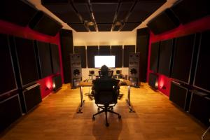

#410 NLP
Objavljeno 01 februar 2011 - 11:48
#411 beatmakerr
Objavljeno 02 februar 2011 - 12:15
#412 mateollo
mateollo
  • 110 prispevkov
Objavljeno 02 februar 2011 - 08:58
hudo!! smile.gif) mislem da ne potrebijes vec merilnega mikrofona, ker tole mora zvenet smile.gif

#419 kochobass
Objavljeno 12 julij 2012 - 12:38
A si izmeril plac še enkrat?
Pri grafu sem opazil da se ti visoki kar lepo nižajo tam od 10k na dol ... kako pa to?
#420 NLP
Objavljeno 12 julij 2012 - 04:21
Vmes sva še enkrat izmerila ja, ni neke bistvene razlike, na neki točki se zmeraj ustavi, ko nadaljnje vlaganje ne obrodi enakomernega učinka.
Glede visokih: odvisno od akustičnega principa/dizajna in večji je prostor (tudi npr. vlažnejši) bolj se visoke absorbirajo...
