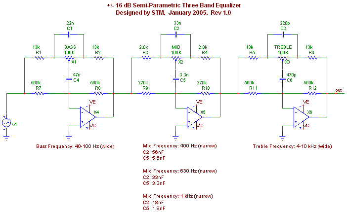

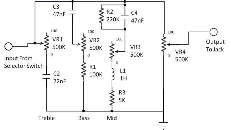

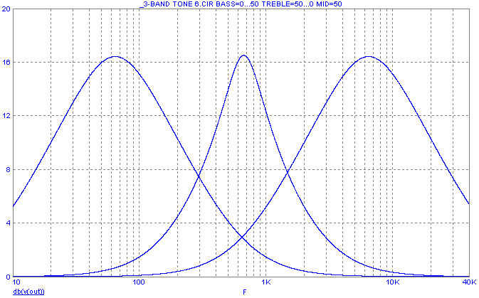

#301 ixi
Objavljeno 10 april 2015 - 02:00
in namesto potenciometra da stikalo ...
ali pa
#302 jetam
Objavljeno 10 april 2015 - 02:43
ali pa
On išče bandpass filter, to pa so neki preprosti EQ-ji. Sicer pa je preprost BP filter res dokaj enostavno narediti, čeprav večina omenjenih naprav ponuja precej več od preprostega BPF.
#303 embe
embe
  • 266 prispevkov
Objavljeno 10 april 2015 - 06:12
Res, rabim bpf v polnem obegu, enkrat 20-40Hz, pa prehod na 8k-10k band, pronto, ter vse kombinacije vmes...
Tu je komad;
https://www.youtube....h?v=EhXU7wQCU0Y
zvok,zvok,zvok...
#304 ixi
Objavljeno 11 april 2015 - 06:04
vse se de prilagodi z drugimi upori ;)
