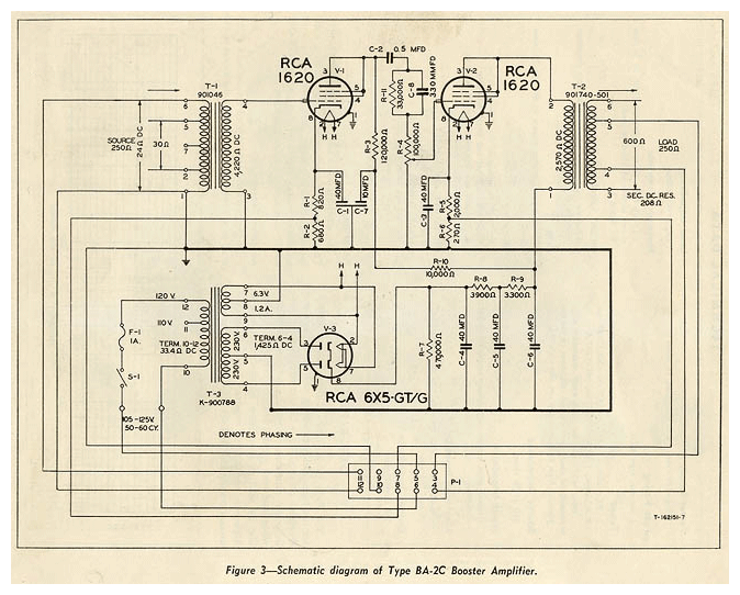

Še shema, ki si jo želel, tega RCA BA-2 zelo pohvalijo in informacij je zadosti. Cinemag ima trafo, mora biti ~30k:600 z zračno režo (brez nje nima smisla), vhod pa ~1:10, tudi 1:7 je ok. R11/C8 je filter, ki spreminja frekv. odziv, nfb nima, bonus je potenciometer med stopnjama. HT je ~250V.
Po praznikih te bom poklical za tisto lampo, če boš rabil ti pošljem še kako shemo.

Hvala za shemo. Ena izmed opcij, katere sem se spomnil je tudi uporaba BA6A kot mic amp.. impedanca je seveda rahlo napacna, ampak ne bo problemov. Tale tvoja opcija me precej zgecka, imas mogoce ze kaksen PSU izdelan, da ne izumljam tople vode? Do BA6A bo se kar nekaj casa preteklo, dvomim da bo pred pomladjo zastartan, tole bi bilo bistveno ceneje / lazje.

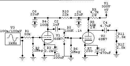

Pred leti je bil še na Prodigy Pro en tip (NewYorkDave), ki je naredil par zelo clever dizajnov preden je izginil. Eden izmed njih se je zgledoval po no-nfb RCA shemah in dela "zelo dobro". Resda ga nisem slišal, sem pa dobre sample in glede na izkušnje s temi zadevami bi upal trditi, da je celo boljši od RCA, ker je bolj prilagojen današnji uporabi, dela je manj in ti ni treba zabiti ur pred osciloskopom. Seveda ga enako kot BA2 lahko drajvaš, gaina je enako cca. 50dB, predvsem pa lahko uporabiš lahko dostopen in poceni 4:1 out trafo brez reže. Stane te 1 6SN7 dvojno triodo (dve stopnji), pest komponent in psu. Trafote imaš, če ne ti jih pa jaz posodim za probo. Vhod je tudi tu 1:7-10. Malo sem utrujen in bi to še predebatiral s tabo, a ta je nekako bolj fleksibilen in še vedno v RCA duhu. Kaj praviš, lahko bi naredil tudi "one-bottle" z 12AV7 in dal stran nfb, a za to ti ne morem garantirati, da bo dal od sebe to kar želiš? Psu imam, tudi gerber fajle, lahko narediva ene par plat za takšne zadeve.

Tale NYD mi je precej vsec. Se zmeniva v zivo ko prides po 6CG7 da ne smetiva vec po tem threadu, pa potem mogoce celo odprem en thread tukaj da ostane kaj znanja DIY zanamcem smile.gif Drugace mi je vsec, razmisljam ce bi sel Lundahl tukaj ali Cinemag..
