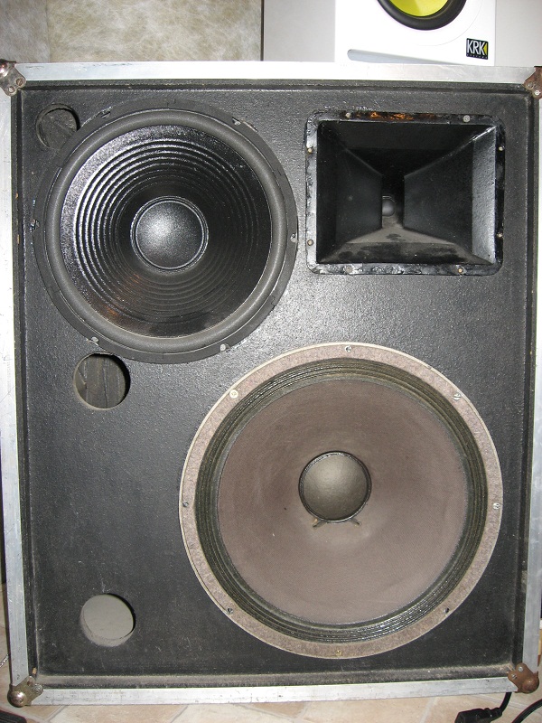

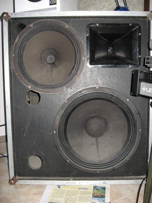

Doma imam dva boxa, ki jih uporabljamo z bendom za vaje (vokal, synth, akustika,...), občasno pa jih uporabljam tudi za kakšen žur, neprofitno-ozvočevanje itd...
Ker slika pove več kot 100 besed, bom kar prilepil fotki obeh zvočnikov.
Desni:
Levi:
Skratka... vse membrane so različne, ampak bi bili presenečeni, ko bi jih slišali... zvenijo mnogo bolje kot izgledajo smile.gif
Največja stvar ki me moti je srednjetonska membrana na levem zvočniku (saj je to kar nekakšen "woofer" zvočnik)... zelo malo se sliši iz njega, ker se njegovo frekvenčno območje in območje kretnice malo stepeta... Kakšen zvočnik bi mi priporočali za srednjetonskega (12"), da bi nekako špilal in ne bil predrag? Vse kar bi rad je to, da bi srednji toni igrali podobno kot na drugem zvočniku.
Zvočniki naj bi imeli nekje 250-300W - 8 Ohm. Imam ojačevalec, ki ima na osmih ohm-ih 2x275W moči.

Sem bil danes v Terni in nabavil en srednjetonec za 60€... 200W RMS... kaj več izbire niti niso imeli, saj nisem bil pripravljen dat preko 100€ (kolikor so stali ostali srednjetonci, ki so jih imeli)
Zadela deluje, sem pa opazil, da mi tudi drugi srednjetonec ne deluje kot bi mogel in očitno bom moral zamenjati še tega... Nisem imel ravno plana 120€ vložit v te zvočnike, ampak če ne bo šlo drugače bo potrebno...
Problem je sedaj sledeč. Nisem prepričan, če je zvočnik tako delal že preden sem ga vzel ven (vsaj nisem imel občutka, da bi prej delal tako slabo)...
Ko pritisnem na membrano se sliši, da nekam drgne.. že ob najmanjšem premiku je slišno zelo glasno drgnjenje... se da to kako popravit?

Ja saj sem ti po ZS rekel da vprašaj če bi ti kdo obnovil manjkajoči del (tako meni zgleda na fotki) nedelujočega srednjetonca. 120 evrov je kar veliko za takšne kište, tisto bi ti porihtal za 10-20 evrov..
Pa Terna ni edina trgovina z driverji v SLO, sicer pa imajo tudi katalog od Monacor kjer se najde poceni material. Tudi rabljeni driverji bi bili opcija.
Škoda da nisi pregledal več variant in jih tu napisal.
Novega problema ne razumem. A se to dogaja ves čas, ali samo kadar pritisneš na membrano? Ne vem zakaj bi sploh pritiskal na membrano, nima nobenega smisla.

hm... ocitno se nisva popolnoma razumela.. bom poskusil ce enkrat razloziti.
Dva srednjetonca sta.
1. Eden je bil notri kar sub (zaradi razumljivosti sem ga oznacil kot "levi" zvocnik), zaradi cesar sploh ni igral, ker se je tepel s kretnico. Tega ni bilo mozno popraviti, ker je bil zvocnik v kisti dejansko napacen. Taksen je bil ze od takrat, ko sem nabavil te zvocnike (kaksnih 8 let nazaj). Za novo membrano sem pac dal 60eur in sem sedaj s tem zvocnikom zadovoljen.
2. Drugi srednjetonec (to je tisti ki nima kapice - desni zvocnik) pa hresci ves cas ko igra. Ce se dotaknes membrane (ko je ugasnjen), se slisi prasketanje... ko sem malo iskal po internetu sem nasel izraz, da zvocnik "zariba". Mislim da je to to. In ponavadi to pomeni, da je odsluzil. Ce ga je mozno na kaksen nacin popraviti, sem vsekakor raje za to stvar, v nasprotnem primeru pa bom moral se tega menjati. Prodajalec v Terni mi je rekel, da bo popravilo tega zvocnika kar drago (ima kdo kaksne izkušnje s tem)?. Ce bom zvocnik menjal, bom pac kupil se enega takega kot sem ga nabavil za levo stran (da bosta pac enaka, ce ze kupujem) in tako pridem na teh skupnih 120eur. Ce pa ga kdo lahko popravi za kašnih 10eur, pa bom se bolj vesel smile.gif

Kontaktiraj ŽAGAR audio pa boš iz prve roke zvedel kaj se da narediti z zvočnikom...on jih namreč previja...

To kar slišiš je drgnjenje tuljave, pomeni da se takšnega zvočnika ne da popraviti oz bi to bilo predrago. In res je, zvočnik je dobesedno zariban, tako kot mašina v avtu.
Navitje se previja edino v primeru ko je na nekem delu skurjeno, strošek je pa relativno majhen.
Po moje ni druge da kupiš še drugi srednjetonec in se drugič lotiš problema malo bolj sistematično. Sicer pa se zna zvok zdaj toliko izboljšati, da ti ne bo žal denarja. 120 evrov za driverje te moči ni tako veliko kot se sliši..
Poleg Žagarja iz Šmartnega je v Ljubljani še en Pero ki se s tem ukvarja, mislim da ima firmo PSE Audio ali nekaj takega. A upam da teh podatkov še dolgo ne boš rabil.

Sem kontaktiral Žagar audio in so mi rekli da to pride nekje cca. 20€. Ampak razmišljam da bo mogoče res bolje dat kar še tistih 60€ in nabavit novega.. bosta vsaj dva ista srednjetonca notri - sem prepričan da bo tako dosti bolje zvenelo.
Priznam, da sem ga malo "usral", da nisem takoj opazil, da je potrebna menjava obeh srednjetoncev, ampak sistematika mi tukaj ne bi kaj veliko pomagala. Kakorkoli obrnem, sta bila oba zvočnika potrebna menjave..
