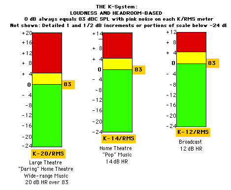

K-system je poskus standardiziranja poslušalskega okolja... torej nastaviš tako da SPL meter zmeri 83db (pink noise-a) pri točki 0... imaš fiksno nastavljene monitorje in če je tvoj meter nastavljen na K-14 potem je to pri 0 na tem metru -14dbfs RMS-a, ja... Finta je pač v tem, da si na tak način pustiš 14db headrooma do full scale nule.
Miksaš pa tako, da je to povprečje, glasni deli pa lahko to presegajo... torej tvojih med -14dbfs in -10dbfs ustreza temu. (ampak bolj proti 14...)
Ta slikica pove vse:

Tvoj primer drzi samo v primeru, ce imas na izhodu PinkNoise na -14dBFS RMS. Ce bi bil pink noise glasnejsi ali tisji, potem 83dB SPL ne bi bil na vrednosti (na monitor kontrolerju), ki predstavlja K14 bo Bobu Katzu.
Jaz si najlazje tako predstavljam:
Ce zelis nastavitev glasnosti zvocnikov npr. za K14:
1. priklopis pink noise in ga das na -14dBFS RMS
2. poskrbis, da ti dela samo en zvocnik
3. z SPL metrom se postavis tja, kjer je ponavadi tvoja glava, kadar mixas / masteriras
4. premikas glasnost na monitor kontrolerju dokler ni na SPL metru 83dB SPL (krivulja C)
5. oznacis to tocko na monitor kontroloerju in to je to.
Se pravi, sedaj je tvoja pozicija glasnosti na monitor kontrolerju optimizirana za K14. Ce kasneje premikas glasnost in te zanima kako zadeve zvenijo pri drugih glasnostih imas sedaj tocko, na katero se lahko vrnes in to je "kao" tvoja optimalna nastavitev, nastavitev na katero se zelis vracat zaradi konsistence.
Ce zelis K20 si das pink noise na -20dBFS RMS ali ce zelis K12 si das pink noise na -12dBFS RMS
in ponovis postopek od tocke 2 naprej.
Zdej, tako kot pravi Bob (kar je ista stvar) je da:
- nastimas 83dB SPL za -20dBFS RMS PinkNoise ... in to predstavlja K20 in tvojo nulo na monitor kontrolerju
- za K14 nastimas monitor kontroler na -6db od nule, ki si jo dolocil pri prejsni meritvi
- za K12 pa na -8db
Na oba nacina koncas z istimi nastavitvami, gre samo za to, kaj si lazje zapomnis / predstavljas.
Pri drugem nacinu tudi rabis monitor kontroler, ki ima 1dB korake, sicer ne mores vedet kje je -6 ali -8dB.
