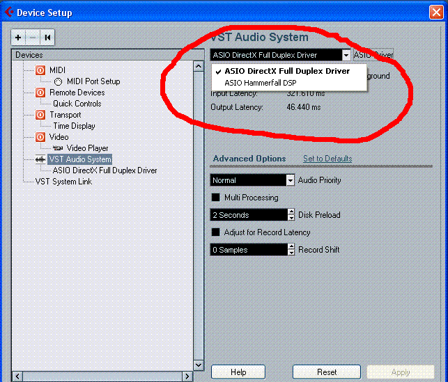

Imaš izbrane ASIO gonilnike v SX-u ? Mogoče je tu težava, če jih nisi nastavil in imaš izbrane recimo DirectX ipd......

ASIO Driver imaš najbrž izbran kot ASIO FullDuplex ali ASIO DirectX. Namesto njega naloži ASIO driverje od tvoje zvočne karte, pa naj bi bilo ok. Če imaš "navadno" zvočno karto, za katero ni ASIO driverjev, si instaliraj gor ASIO4ALL (http://www.asio4all.com/).
Najprej probaj to. Če to ne bo ok, obstaja še par fint, ampak mislim, da bi tole moralo delat.
