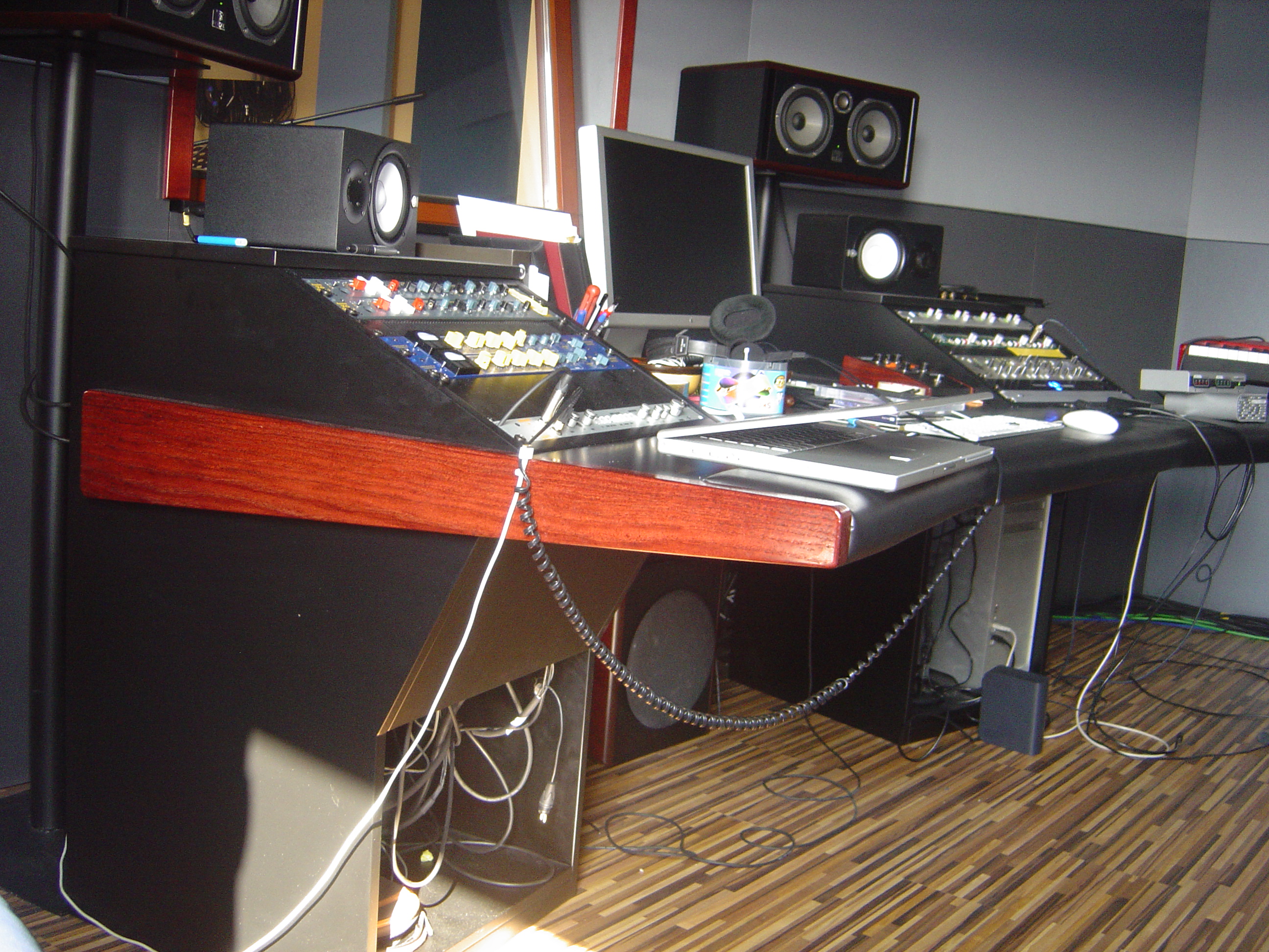

malo ne pospravljeno in ne dokoncano ...ma baje da bo kmalu

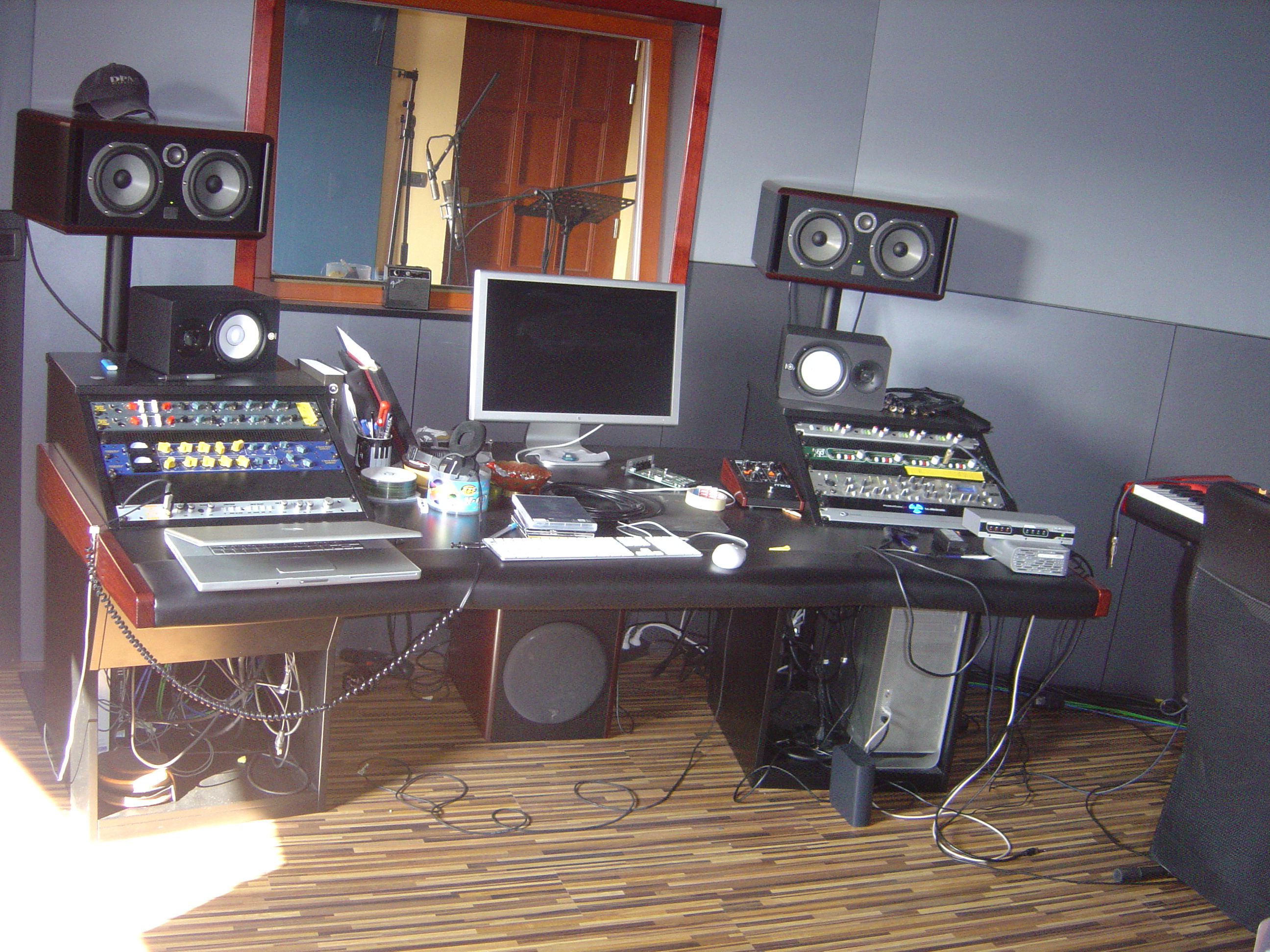

Stari, od kdaj imaš woofer???
#17 Zergi
Objavljeno 27 februar 2009 - 02:53
lepa!!! pa cena je bla verjetno kaj nižja od argosyja?
#18 Gaber
Gaber
  • 130 prispevkov
  • Location:Izola
  • Interests:ena bjonda iz budve....
Objavljeno 27 februar 2009 - 03:07
QUOTE (Zergi @ 27. Feb 2009 16:53:39) <{POST_SNAPBACK}>
... mogoce malo ma niti ne dosti...sam pa je fuul kakovostna narejena. in imas vse kanalcke..pa dodatne luknje za napajalce diske... in ni iz iverke!!! je pa tako narejena da ce si kdaj kupim kak kontroler ali kej takega, zamenjam samo zgornjo plosco in reki ostanejo isto.. vbistvu so samostojni lahko
...sub..hahha ze neki cajta
www.myspace.com/rbagmusic
160....320....640...1280.....2560....5120.....10240.....+6db
#19 Blaster
Objavljeno 27 februar 2009 - 03:30
Hehe... jaz sem pa še gledal zadnjič, od kje imajo Focali tolk basa... smile.gif Ql...

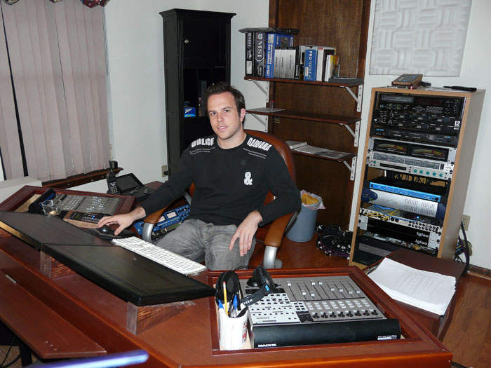

V takem primeru kot je Gaberjev, nekaj kosov luštnih HW enot je vzorno nekaj takega!
... čim nižje, manjše in nič naj ne stoji med ušesi in zvočniki (monitorji na primer), saj akustika ki ste si jo (upam da...) porihtali, bo velika visoka refleksirajoča površina marsikaj dobro uničila/ popačila v sweet spotu!

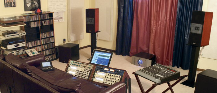

... aja, no to je vzet primer od Bob Katza.

Če mene vprašaš Katz nima ravno "male" mize smile.gif jaz mislim da miza niti ni prevelik problem, edino če imaš res ogromno in pa full reflexivne površine. Fora je tudi, da gre velik del "odbitega" zvoka od mize mimo ušesa, lahko pa nekdo proba pokrit mizo z neko tkanino in pove če sliši razliko, jaz mislim da je ne boste.
#26 NLP
Objavljeno 01 marec 2009 - 10:01
No brez heca, na to so zadnje čase nekateri zelo obzirni.
Časi velikih mix miz se počasi a vztrajno oddaljujejo.
Bob Katz ima nižje mize kot je ponavadi, tudi nekaj časa je tuhtal o komercialni različici pa ne bom iskal tega na internetu, ker se lahko postaram:), kogar pa zanima pa bo se potrudil in sam našel:)
... če se bolje pogleda so zaradi tega tudi računalniški monitorji zelo položni.
Iz ergonomičnega stališča seveda to ni prijetno.
... nekateri pomikajo monitorje izza ali vsaj vzporedno z zvočniki.
Ima minimalno površino kot jo potrebuje, o tem je bilo kar nekaj govora na GS-u, Resolution magu, Soundonsoundu...
Nekateri ko miksajo pokrivajo mize z debelimi "dekami" da vsaj zadušijo visoke. Tudi o tem je govora na GSju.
Nekaj je ko potrebuješ takšno mix mizo (toliko I/ O in še mnogo več...), takrat pač moraš nekaj žrtvovat.
Mnogi veliki studiji imajo tracking sobe, mixing sobe, posprodukcijske sobe in mastering sobe seveda ločene in vsaka je nekoliko drugače konstruirana in optimizirana.
Recording/ tracking imajo velike mixete, mnoge mix sobe imajo še mixete ko se grejo večinoma OTB produkcijo, če pa so ITB ker je že bilo posneto v recording/ tracking sobi pa si privoščijo morda kontroler... postprodukcijske že nekoliko pazijo na to stvar, mastering pa bi sploh morale imeti čim manj refleksivnih površin in tega se nekateri držijo.
Tudi akustični dizajni so prirejeni, če so prostori relativno mali glede na velikost mixete, en tip dizajna je Early Sound Scattering (lahko malo prebrskaš in prečitaš po netu). ESS dizajn je bil nujen, da je kolikor se da "uredil" reflekcije od večje delovne površine. Žal pa tudi ta dizajn ni čisto uspešen.
Vsekakor to so veliki kompleksi, ko se pa gre za studije z enim bolj večnamenskim prostorom za kritično poslušanje, ki bi naj bil tracking/ recording soba, miks, post in mnogokrat tudi mastering, pa je na to treba nujno pazit!
Ethan Winer pa bi še priljubljene kavče v studijih pokrival, ima tudi rešitev: Seat Cover
Vsekakor pa če koga zanima, lahko naredi meritve z mizo in brez mize in videl bo veliko razliko.
Tudi ixi je meril brez mize (ko je studijo dokaj dokončal, graf je bil prav vzoren) in ko je bila miza noter, ne vem če še ima grafe.
Večje mix mize so znane kot akustik busterji.
Če je nimaš in je ne potebuješ, potem si optimiziraj delovno površino, ker imaš to možnost.

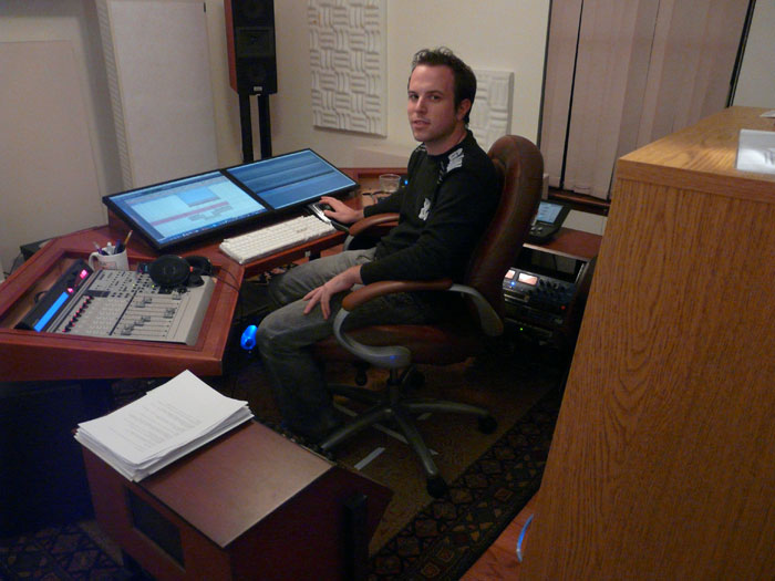

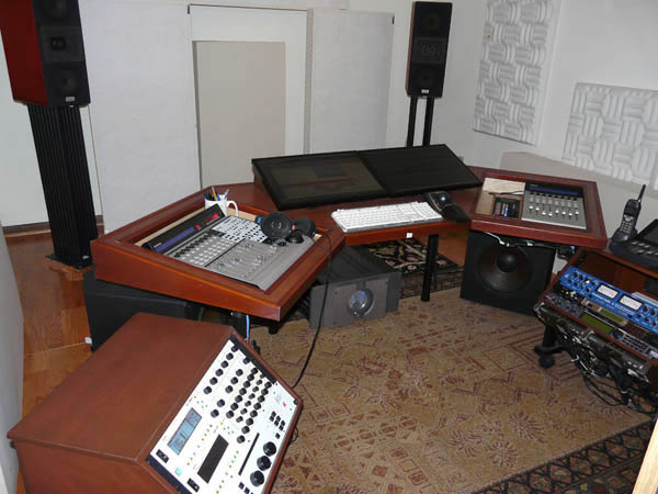

Da pa boš bolje videl kaj govorim o višini mize si poglej slikici Bob Katzovega sodelavca Robina; vidiš kako ima "visoka kolena" oz. je miza nizka?!
Ker pa rabi vse to kar vidiš na sliki, je pač potrebna takšna površina.
Bi sam znal še bolj zminimalizirat površino v njegovem primeru studija A in B?
Sicer pa sva se midva že v živo parkrat pogovarjala o tem in si že vedel kaj si mislim tongue.gif
Prvi trije primeri iz sllikic so še nekak (prva je že tak tak)...
Pa tudi pomemben parameter je volumen prostora in razporeditvijo...
... ostalo: jim pač tako paše. Kaj morem.
