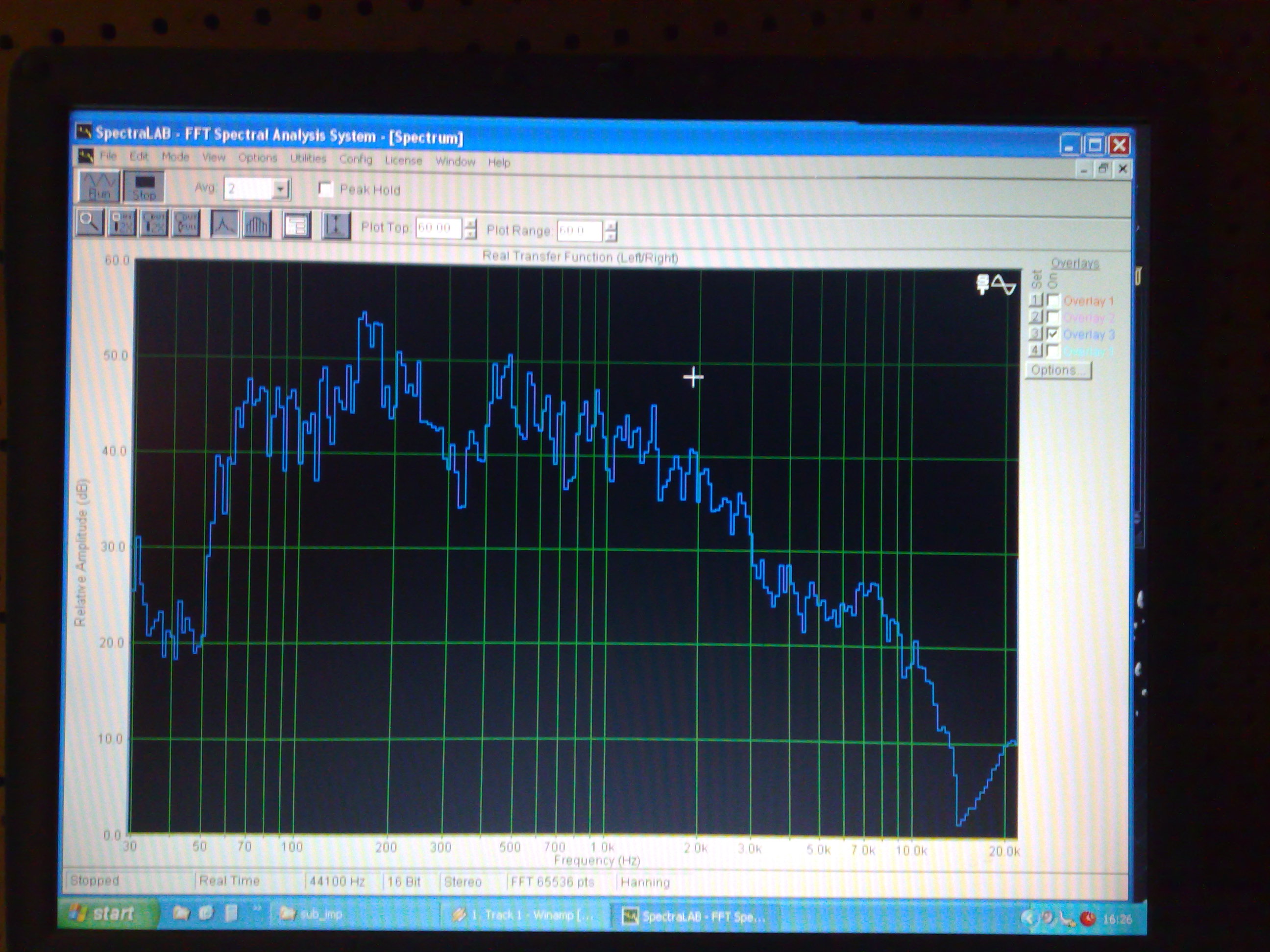

Pripet odziv Milo...

Pozdrav.
Milo odziv ? Je to odziv bas bobna ali bas kitare na kakem koncertu ?
--> @ Dega:
Malo dvomim v to meritev, mislim pa, kolko te poznam, ti ziher slišiš da ta slikica nekak ne "štima" (glede na to kar res pride iz MILOtov) ??!!??
(Kadar imam priliko delat na MILOte, se še nisem najprej v master EQ zagnal, kot to moram pri večini eventov v SLO...)

Verjemi, da so 10kHz vsaj 10db pod bas-lowmid področjem, pa ne samo pri milotih, tudi martini itd. Ta efekt se poveča, ko so bolj razprti - recimo avditoriji itd. Si bom dal za nalogo, da od zdaj naprej zmerim vsakega, na katerega bom delal, pa objavim meritev.
Glede flat odziva - sem ugotovil, da je na flat sistemu zelo neprijetno miksati, ker svinjsko reže pri visokih glasnostih. Glede na to, da to mora biti dobro argumentirana debata, preklicujem slikico, ker je že stara, in je mogoče pač izjema - drugače (drugič) je bilo mnogo boljše na uho...; bom napravil novo, ko bom imel priliko.
Če pa ima kdo od lastnikov čas-seveda ne zdaj- pa lahko kdaj naredimo kak shootout - ali raje predstavitev več znamk, predvsem bi bilo super videti kako highend firmo, ki jih drugače na takih dogodkih nikoli ni videti...? Prinesem svoje, me zanima primerjava...
Aja, pa še glede Mila: ima zelo lep lowmid, moj št.2 od naštetih.

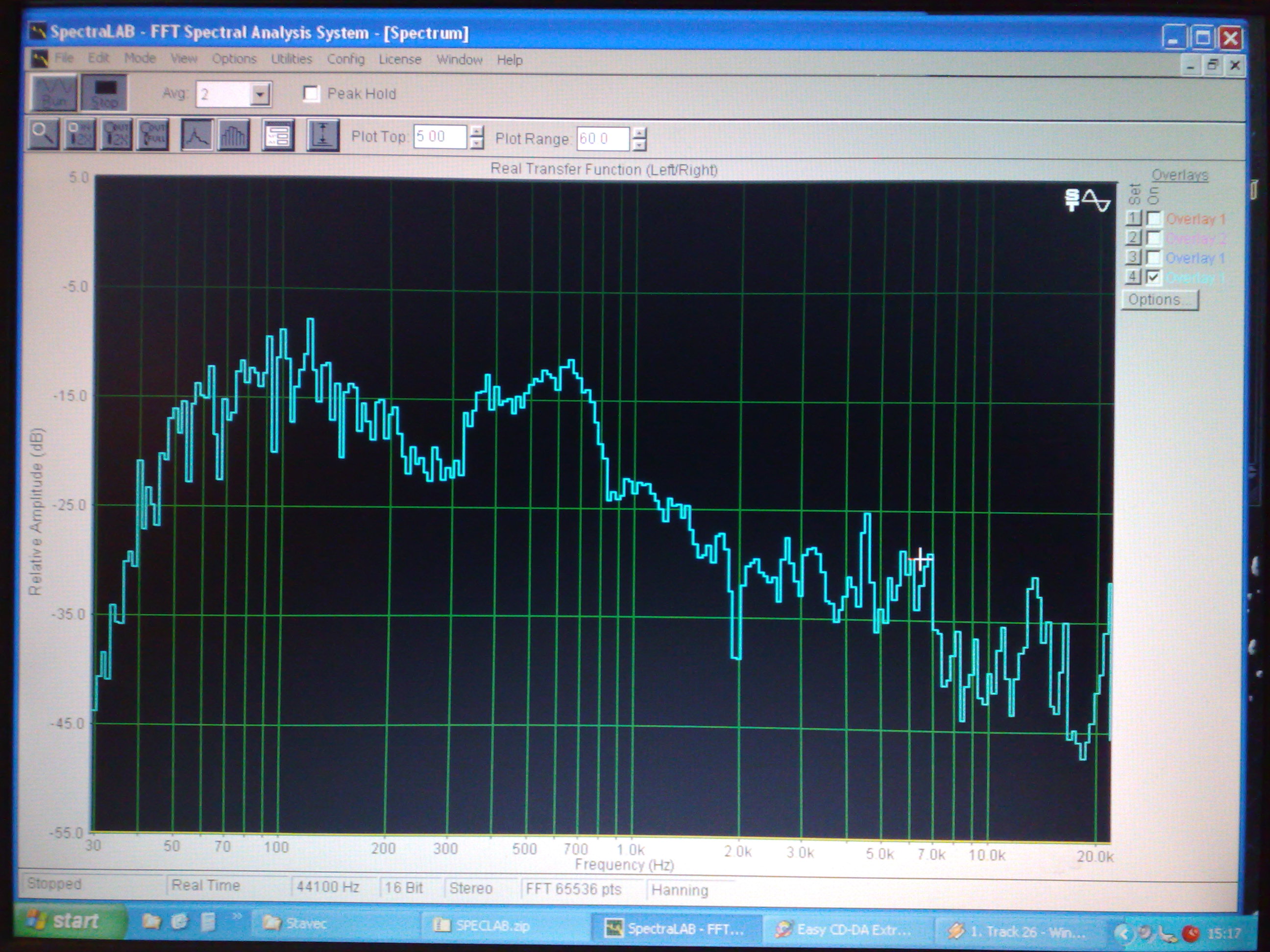

Pripet še odziv renkusov iz istega obdobja, kar tako, informativno, se opravičujem, ker ni svež...

Obenem pa vprašanje glede pripete slike odziva. Kater mikrofon, kako in kje postavljen, v kakem okolju in na kakšni razdalji od zvočnikov je bil. Po teh podatkih bo zanimivejše o tem debatirat.
Sori, sem tudi za prejšnjo slikico napisal, da je že dolgo tega, zato ne jemljite tega kot suho zlato. Tudi nočem slabo luč metati na katerikoli sistem, slikica je pripeta le za primerjavo s prejšnjo, bom pa podal vse potrebne podatke za prihodnje meritve (pozicije, mic...). Mogoče bomo pa malce pomerili na shootoutu... wink.gif
Torej še enkrat: slike so le informativne in mogoče ne prikazujejo realnega stanja.
