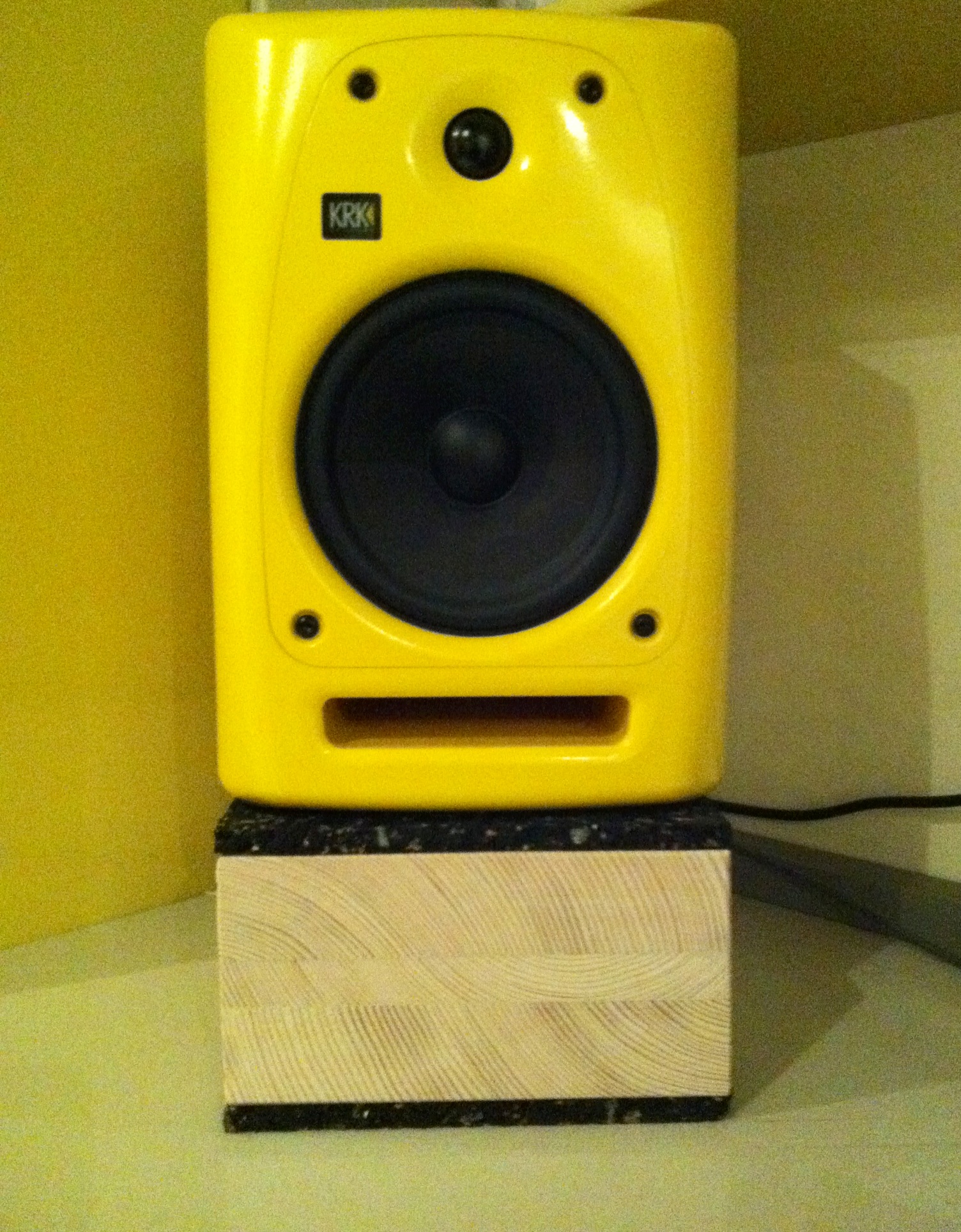

Objavljeno 03 april 2012 - 10:56
Evo bom kar sem napisal, ce bo slucajno kdo o cem podobnem razmisljal, da bi naredil isto :-D
Namrec ze ful dolg casa sem zelel kupiti iso pade oziroma pac neko podlogo dati pod zvocnika in ju tudi obenem hotel dvigniti za 12 cm, vendar nisem nikoli to zrihtal tko k treba vse do danes ;-D
Za zacetek sem iskal po Bauhausu, ce bi slucajno bila kaksna sansa da bi meli 10 cm debel les al pa vsaj 8, vendar najdebelejse kar sem nasel je 4 cm, kar tudi ni problem ker bi jih lahko položil eno na drugi ali zlepil skupaj vendar bi rabil kupiti vsaj 5 takih plosc ki bi me prsle okoli 130 € ! Zato sm se na koncu obrnu na mizarja, sem mu povedu mere in tm so zrihtal tko k treba ( vec kosov lesa je zlepil skupaj ) ! Za dve "kocki" sem placal 30 € + da sem obenem se v Bauhausu kupil gumo 60x60 1 cm debelo, ki se uporablja za pod pralne stroje, bobne, fitness naprave itd.. Uglavnem proti tresljajem, in mi jo je tam mizar se zastonj narezal ( svaka cast :-D ) Uglavnem 30 evrov, aja pa guma me je prsla 9 € !
Za 40 € sem na koncu dobil tole :
Gumo sem dal pod les in na les, tako da bi čimbolj zaprl tresljaje in morm rečt, da je blo teh 40 € super vloženih, tako da ko sem predvajal par hard rap komadov z močnimi bassi, ni tresl mize oziroma miza ni vibrirala, kar se pa tiče dviga zvočnikov za 12 cm, pa morm rečt da je ful vlka razlika ko imaš kar naenkrat tweeterje na višini ušes, se bo treba spet malo navadit, privadit :-D
Tok o tem, če bo kdo slučajno imel željo da nardi po istem principu ;-D
#29 NLP
Objavljeno 03 april 2012 - 11:06
Škoda da nisi uporabil kar trdega tervola, še bolj uspešno izolira od te specifične gume, kajti če se gre s podobnim principom je lahko zelo uspešno ampak je preveč komplikacij za DIY, računanja.. ampak ok, bolje je sigurno kot je bilo:)
